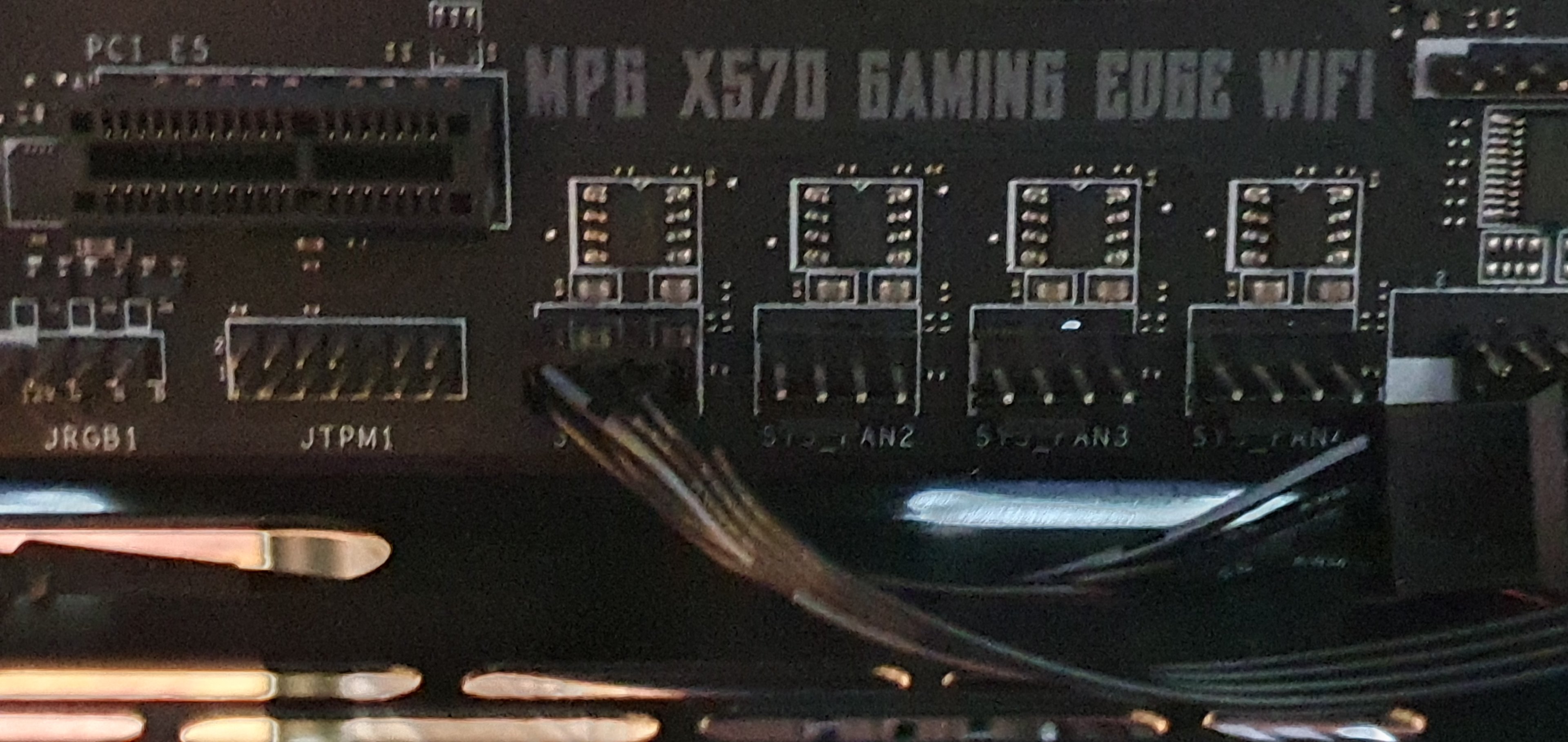

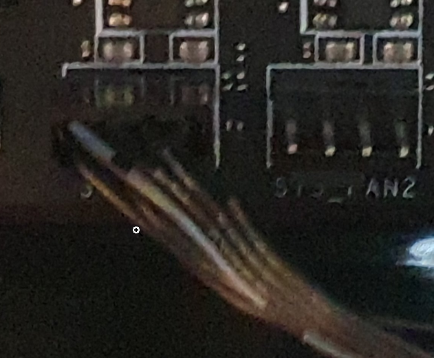

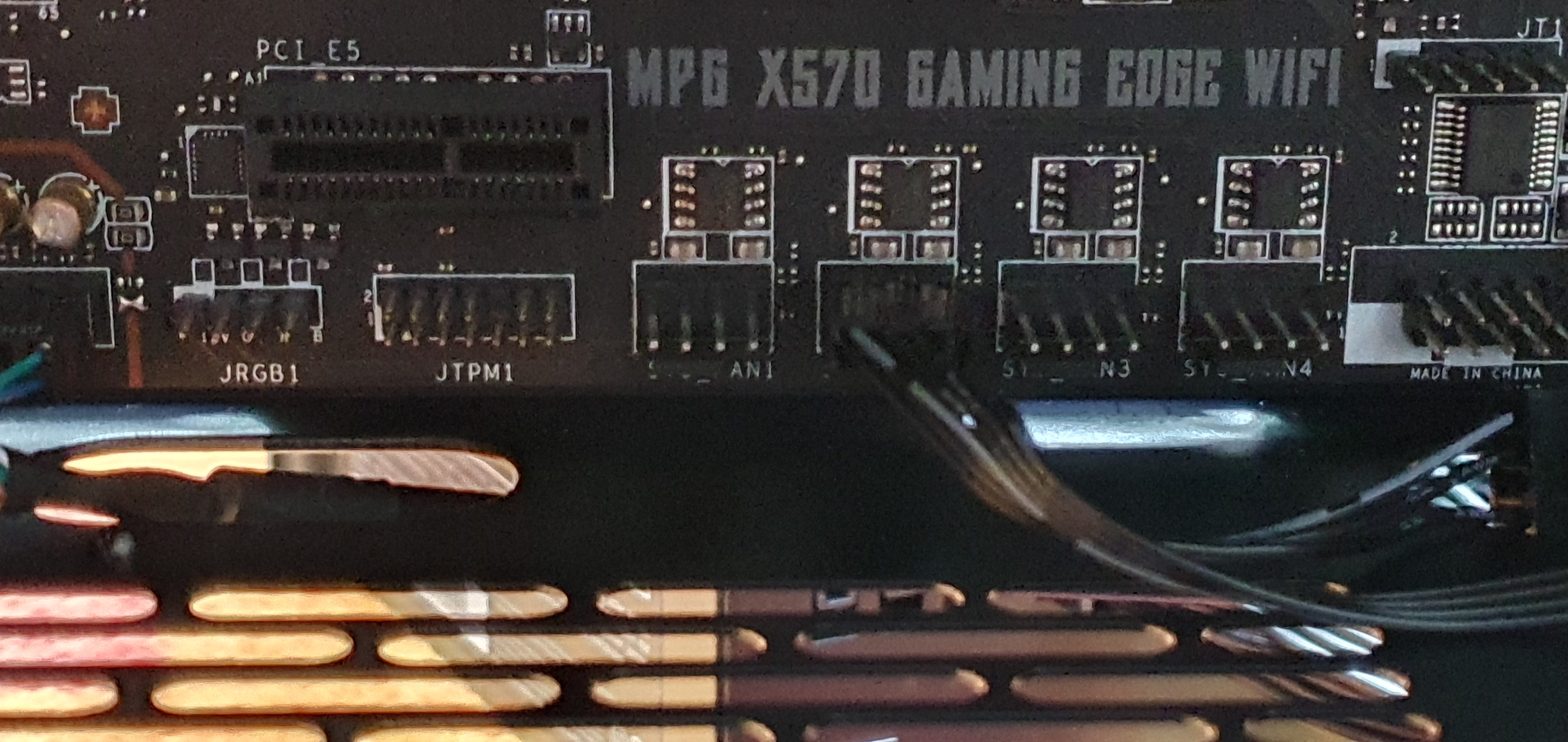

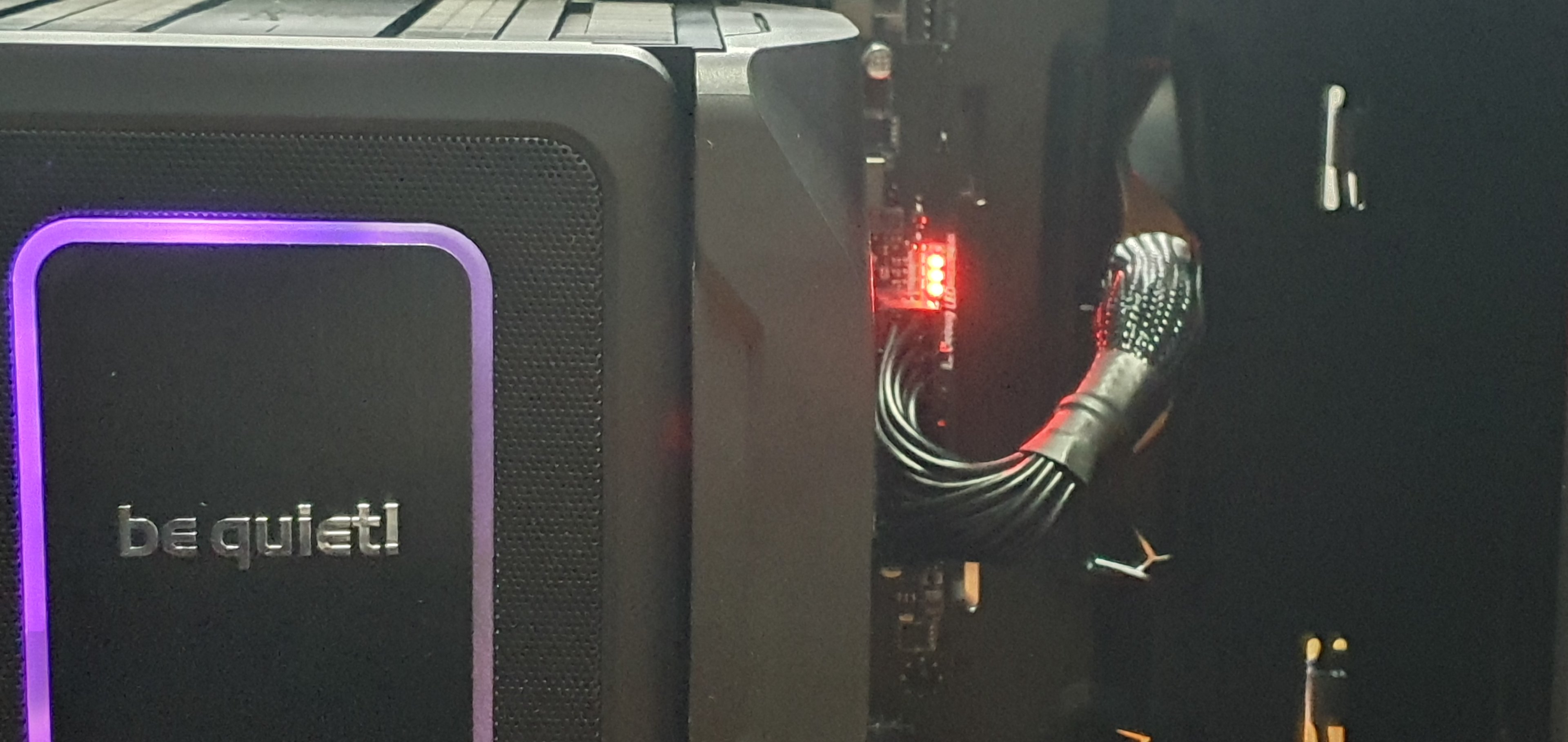

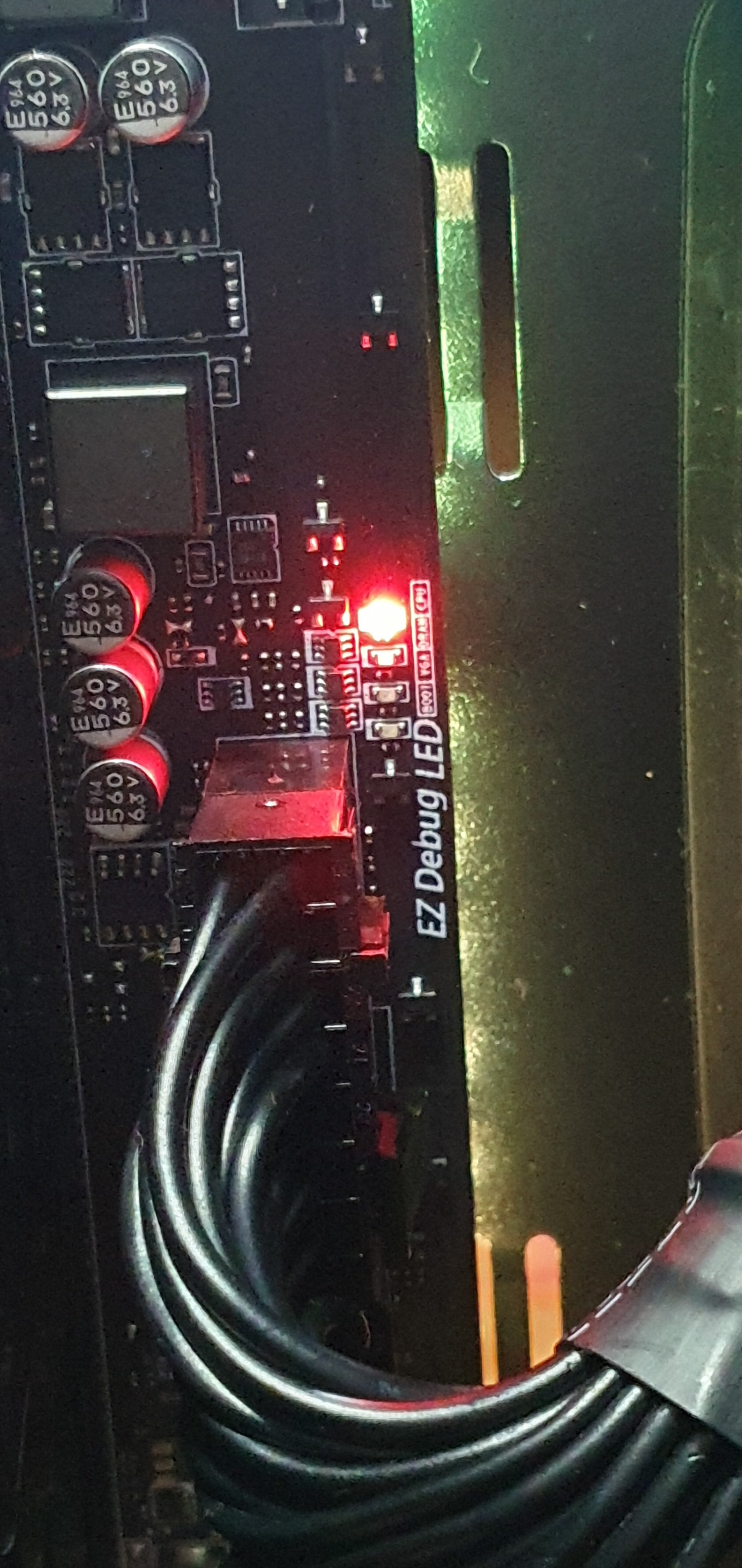

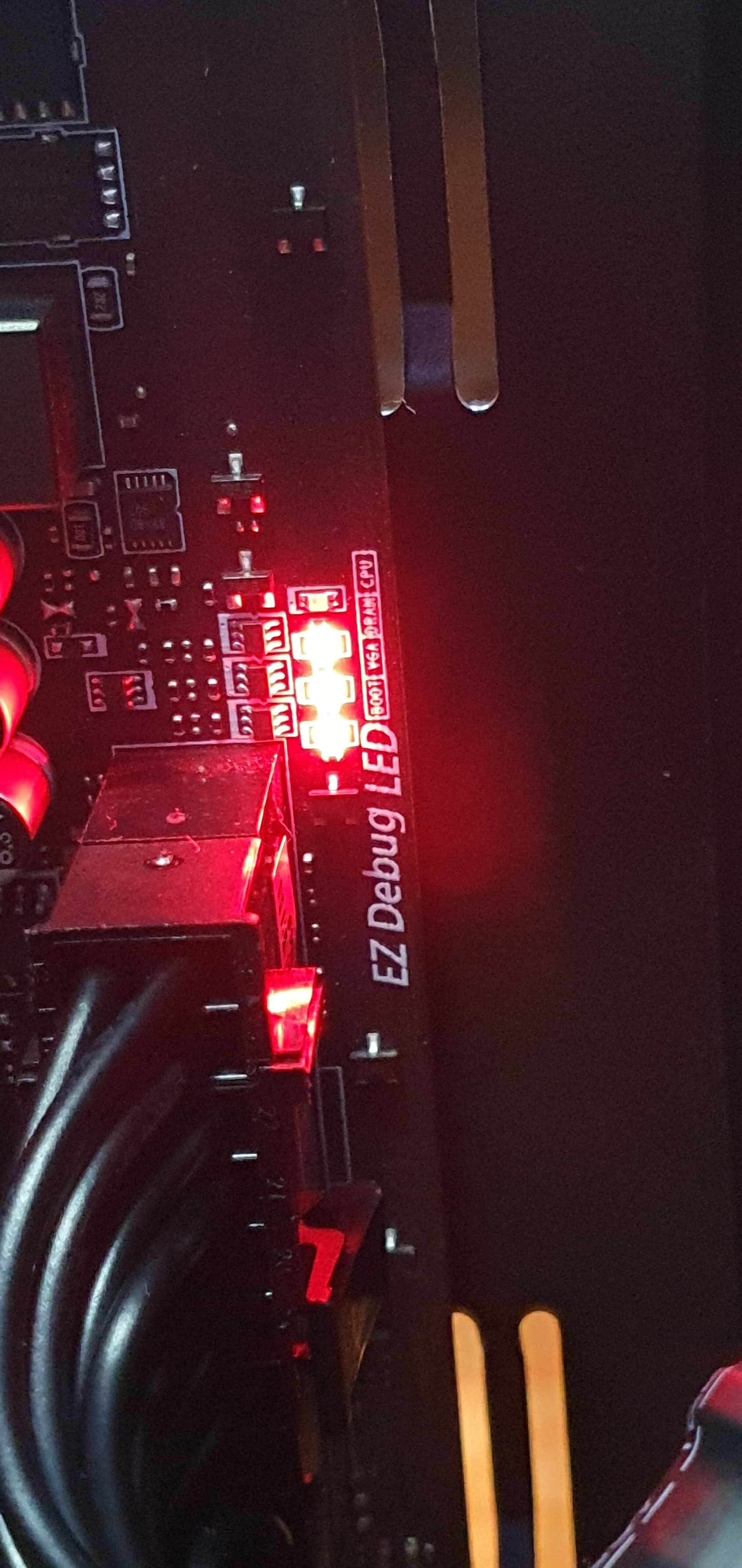

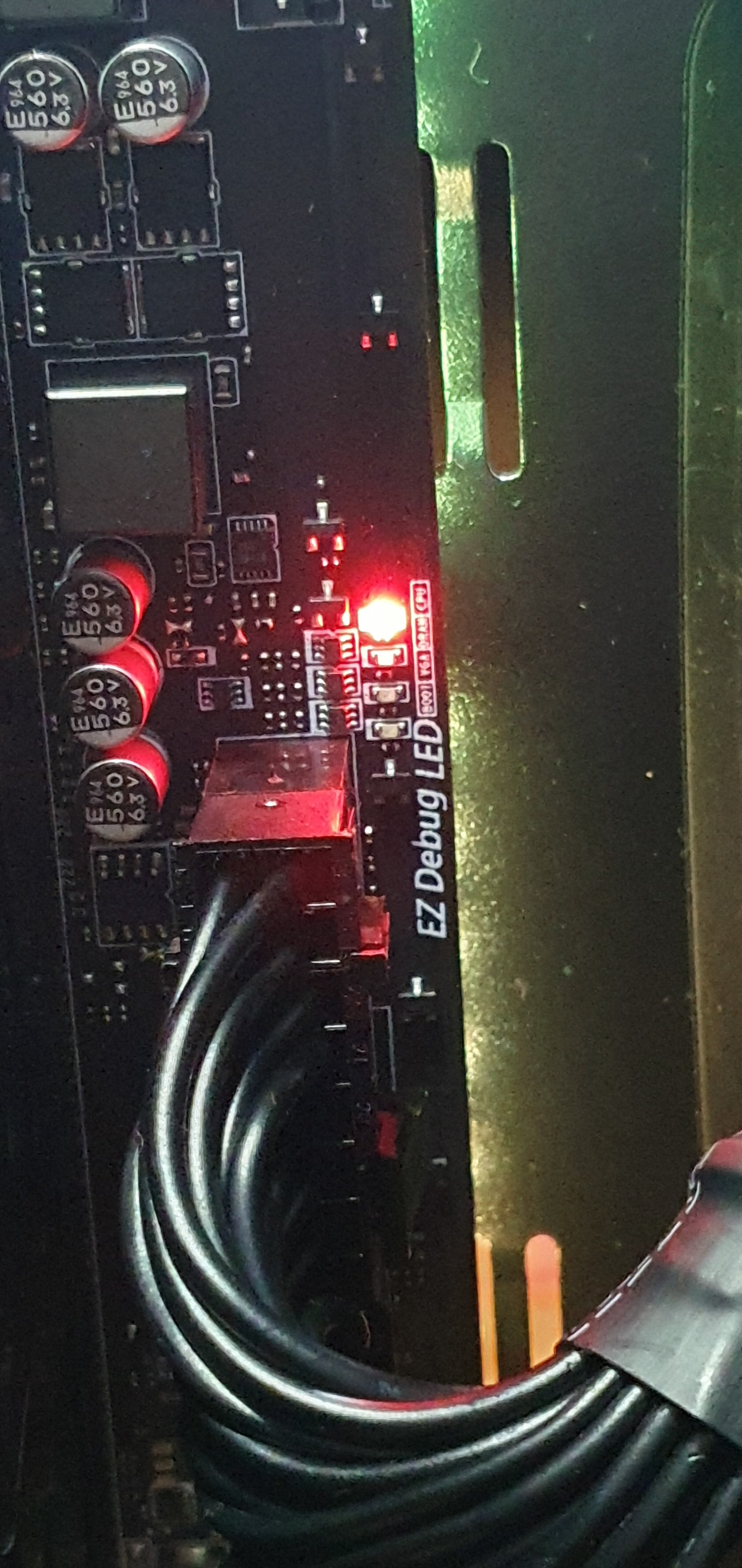

2. Beschreibe dein Problem. Je genauer und besser du dein Problem beschreibst, desto besser kann dir geholfen werden (zusätzliche Bilder könnten z. B. hilfreich sein): Ich habe meinem freund geholfen seinen Pc zusammenzubauen doch er hat nicht funktioniert, da keiner von den gehäuse lüftern und auch der lüfter des kühlers sich nicht gedreht haben. Auf dem mainboard haben die dram und die cpu leuchte konstant rot geleuchtt. Mein freund hat sich daraufhin ein neues motherboard gekauft (das was oben in der beschreibung steht) es ist zwar ein gebrauchtes MB aber es wurde anscheinend auf funktionalität getestet. Jetz haben wir den pc noch einmal zusammen gebaut und die lüfter des gehäuses und des kühlers drehen sich immer noch nicht und die Cpu leuchte is konstant rot. Aber wenn mann die gehäuse lüfter umsteckt werden plötzlich die vga, dram und boot leuchte rot. Das rgb vom kühler hat jedoch immer funktioniert. Wir wissen nicht weiter und bräuchten hilfe.

Der 8Pin EPS Stecker oben links von der CPU steckt?

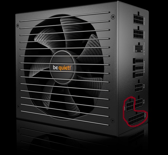

Wenn keine Lüfter laufen die Standardfrage: es sind am anderen Ende des 24 Pin Steckers beide Stecker ins Netztteil gesteckt? Häufig heißen die Auf dem Netzteil MB und müssen beide belegt sein.
Hinsichtlich CPU siehe Vorposter.

Beide Kabel vom 12V ATX Kabel am NT angeschlossen? Bilder von der Verkabelung des NT machen und zwar scharfe bitte. Wurden die richtigen Kabel verwendet?

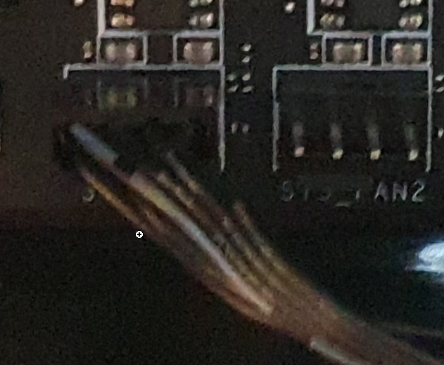

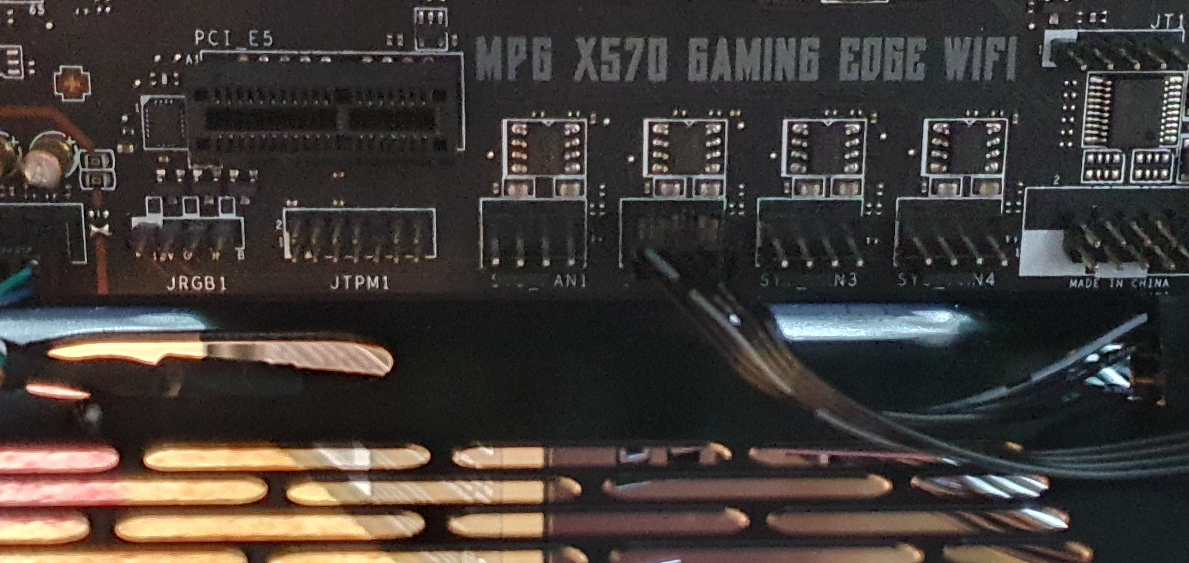

Was ist das für ein Stecker?
Einen 8 Poligen!! Stecker für Lüfter hab ich noch nicht gesehen.
Hat da Fractal was eigenes gebaut??
Reaktionen: cosmo45 und madmax2010
Uff. Gut gesehen. Dann bestimmt USB

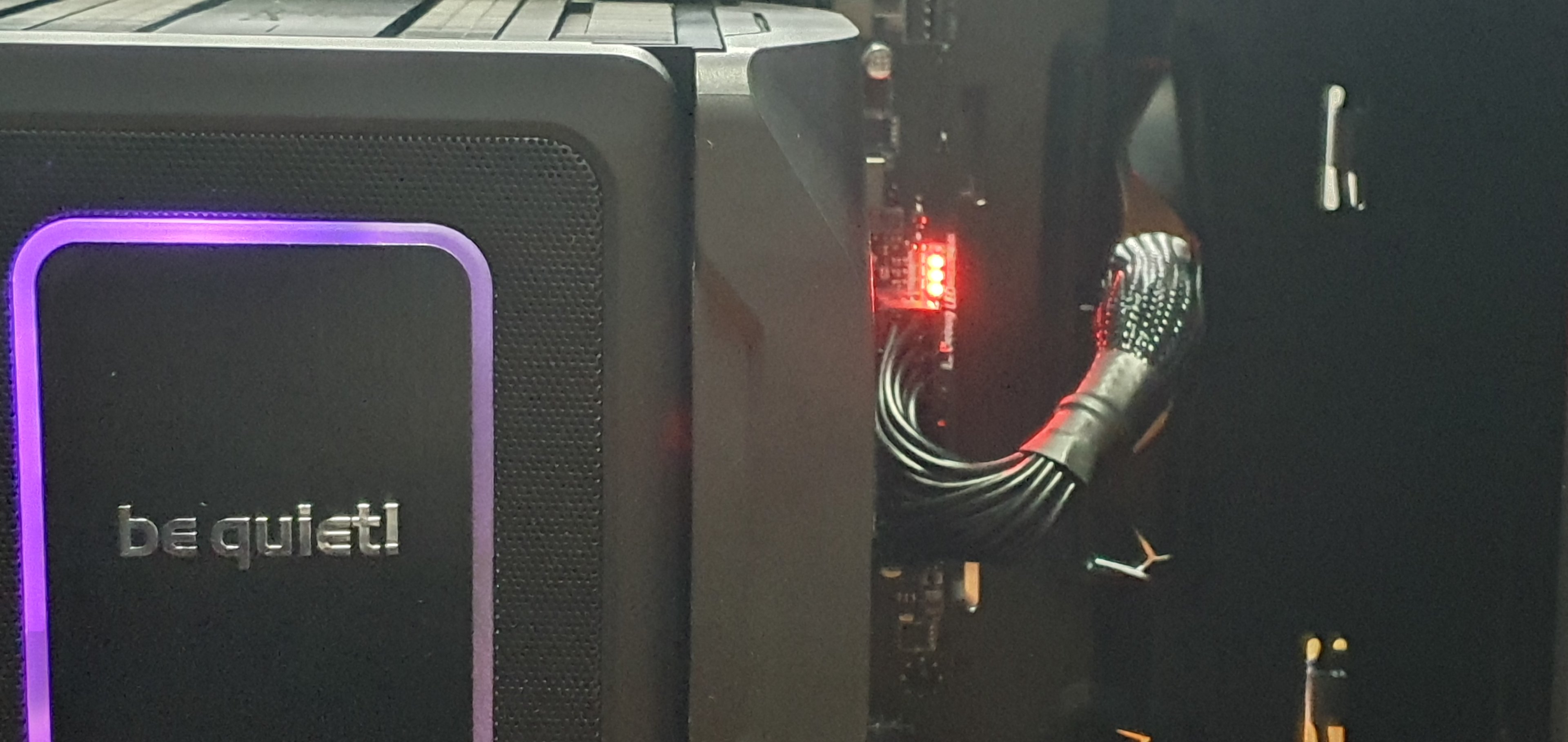

Vielen dank der pc läuft jetzt, nur leuchtet jetz die boot lampe konstant rot und de monitor erhält kein signal
Wo ist der Monitor angeschlossen?
Board, oder an der 4060?
Und, geh bitte auch auf die Fragen ein, die dir gestellt wurden.
Hallo danke für all eure schnellen antworten, wir haben es jetzt geschafft ihn zu starten, das problem war dass wir nicht beide 12v kabel zum netzteil verbunden hatten, nur ist jetzt das problem das der monitor kein signal erhält und das rote boot lämpchen leuchtet.

Es muss nur der 12VPWR 1 angeschlossen sein, mit einem 4+4/8Pin Kabel, die Grafikkarte braucht Strom und der 24 Pol Stecker muss drauf, Abstandshalter mal prüfen und das Kabel am Lüfteranschluss sieht, wie schon gesagt, sehr suspekt aus.
Das ist ein Fan Stecker, warscheinlich ein Arctic P/F 12/14 PST. Du hast nur den wichtigen Teil des Bildes rausgeschnitten, darum sieht es so komisch aus.
