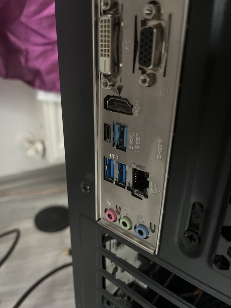

Was mir aufgefallen ist, von der Abdeckung des boardes wo die usb etc. Sind war wie eine Nase die in den hdmi Steckplatz ragte.
Meine denke ist das es eventuell einen Mini Kurzschluss aufm Board gab dadurch.

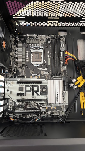

cartridge_case schrieb:
Da steckt nichts drin, wenn ich das Bild richtig deute.
Das ist richtig weil ich alles abgebaut habe eben um Stück für Stück den Leitfaden der verlinkt ist im Forum abzuarbeiten.

ColdGlow schrieb:
Mehr Fotos wären hilfreich...
aber wieso ist denn die Grafikkarte da unten so schief im Gehäuse drinne?
Wovon benötigst du Bilder kann ich gern machen

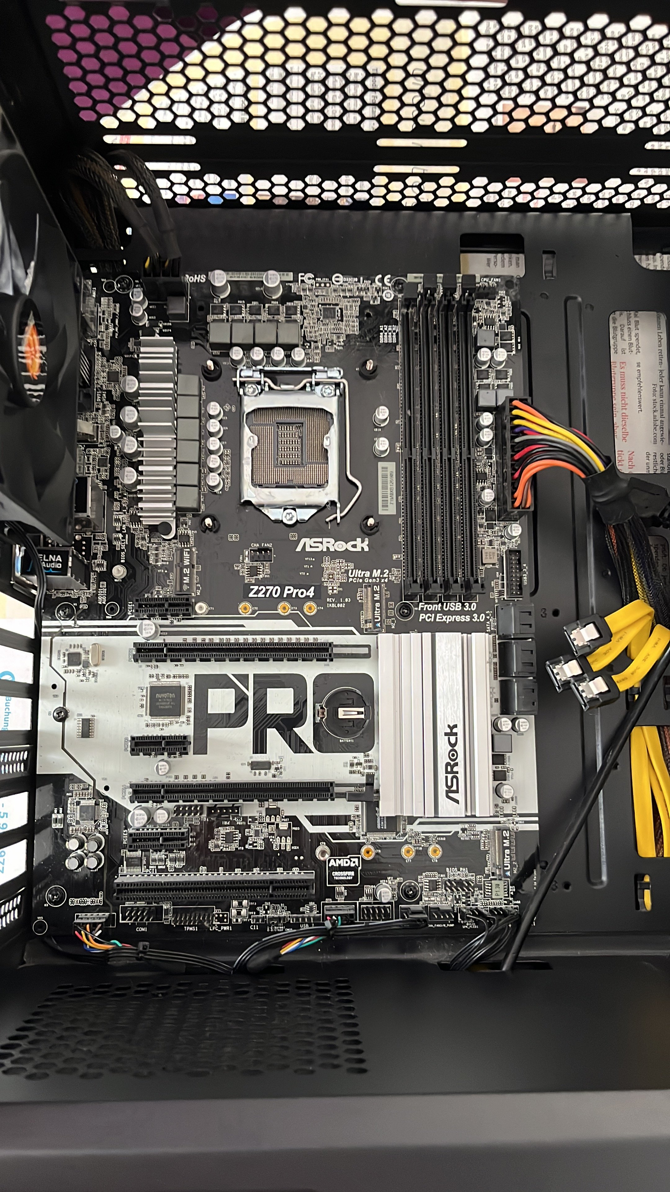

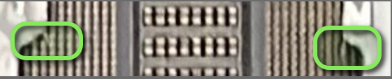

redjack1000 schrieb:
@Grinsekater
Kannst Du was auf dem Foto erkennen, außer ASROCK und das PRO in der Mitte?

ALso ohne scheiß, man sieht da kaum was aber der ATX12V Kabel oben links sieht für mich gerade so aus, als wäre er verkehrt drinne. Genau kann ich ja das nicht sagen, weil du nicht mal geschrieben hast welches Netzteil du da hast... und diese Bilder immer klein sind...
sieht für mich so aus als wäre es verkehrt rum eingesteckt...
Sry stimmt Netzteil vergessen.
BE quiet pure Power Model BQL8 500W.
Ergänze ich direkt im Eröffnungspost.
Das Kabel sitzt alles richtig.

Pins sind in Ordnung Problem bestand auch schon als der/die CPU noch verbaut war habe das Teil erst entfernt weil ich hoffte das sich dann was regt.

hmm, ich denke auch, dass die Pins schuld sind. Nicht nur die, die @redjack1000 da markiert hat sondern auch noch andere die man noch sehen kann ODER es ist halt n Kabeldefekt

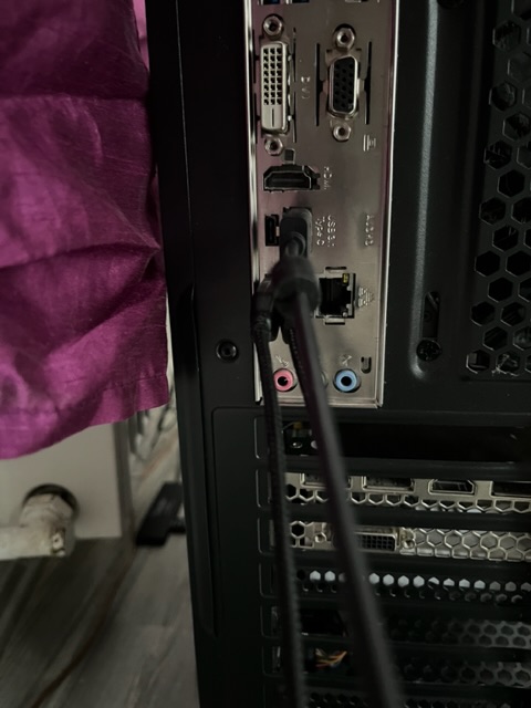

Im Anhang ein Bild von dem onboard steckerplatz wo ich das Kabel reintat und er nicht mehr startete.
Oben dran sieht man diese Nase die ich meinte
