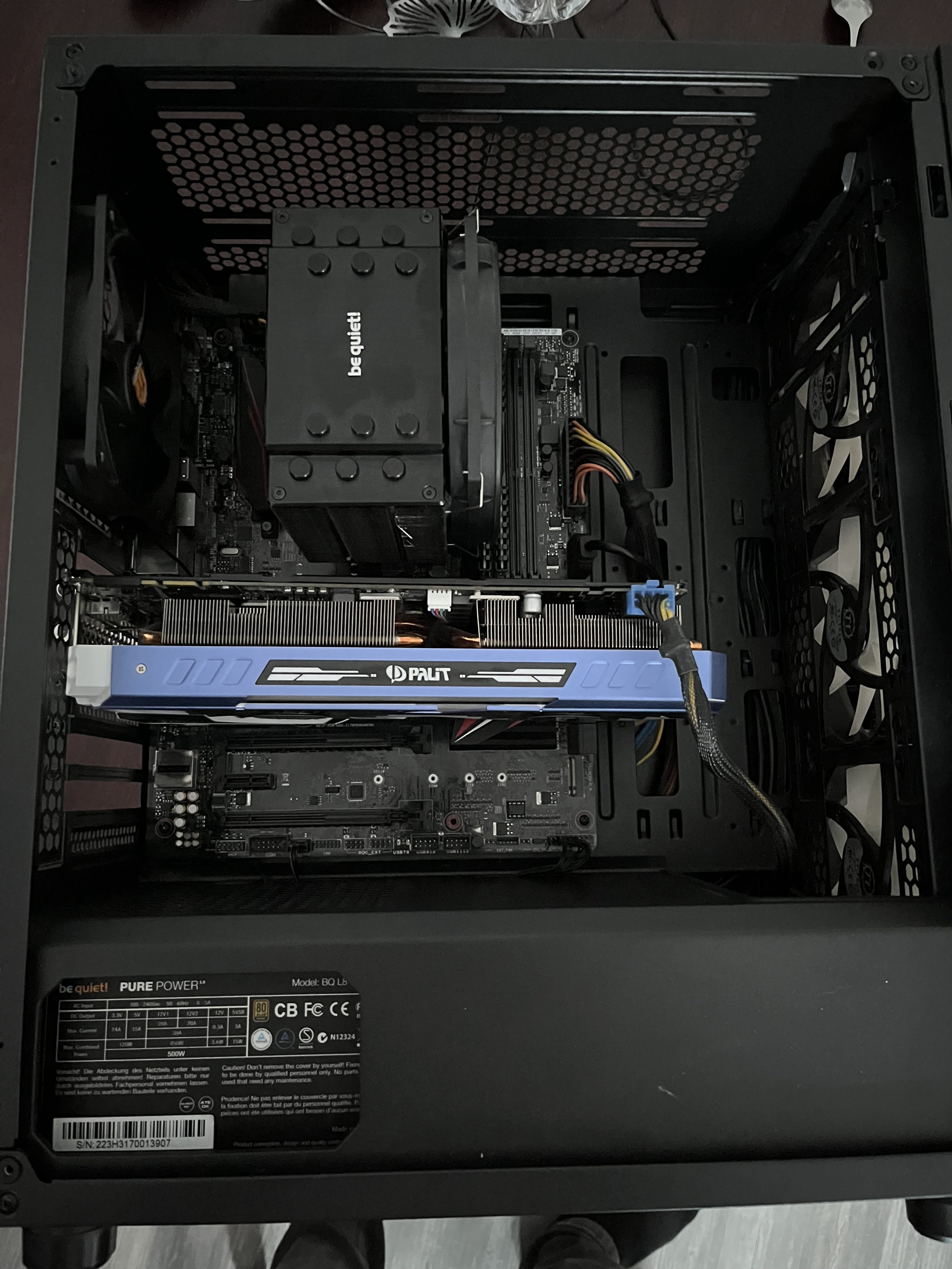

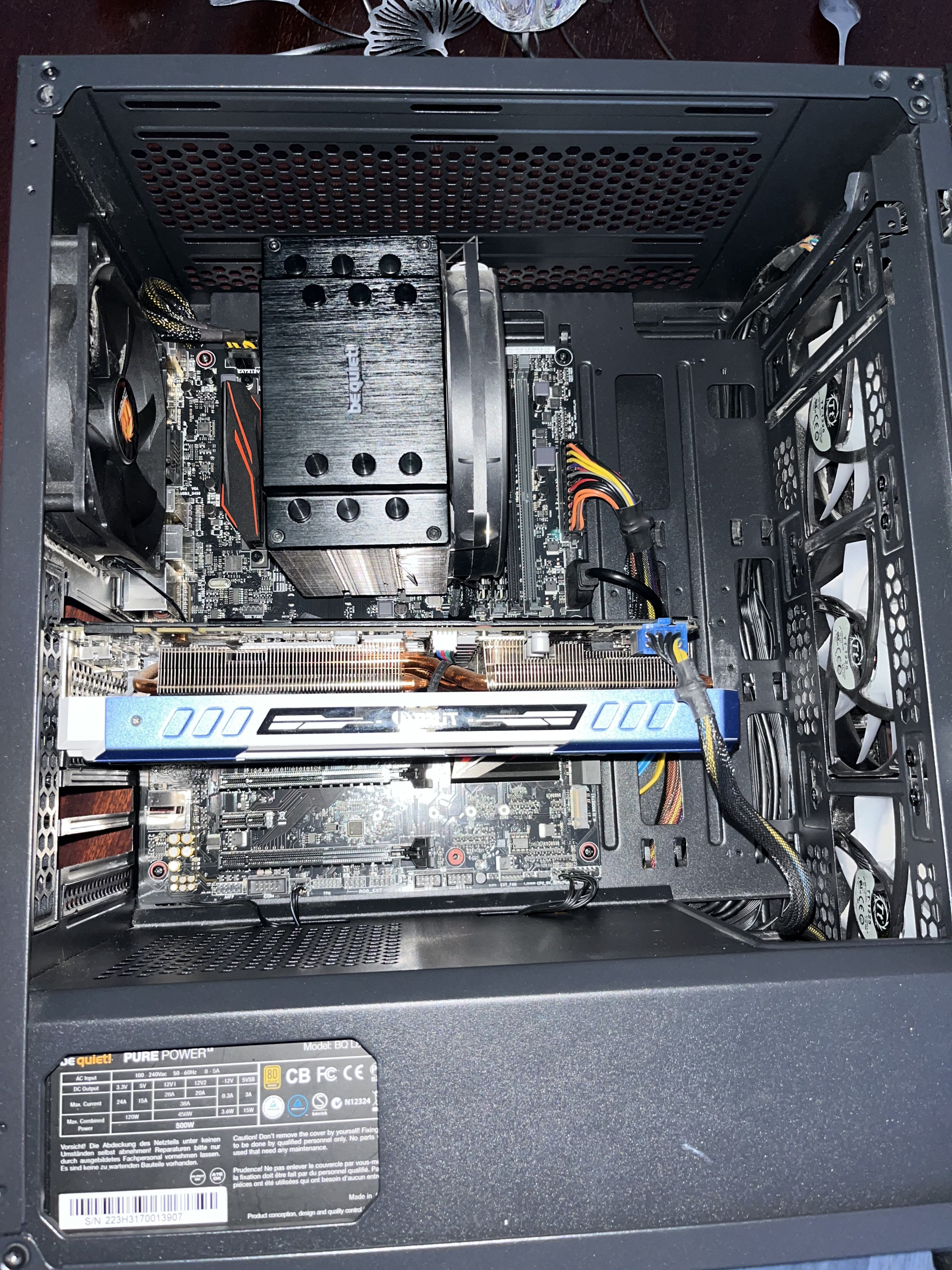

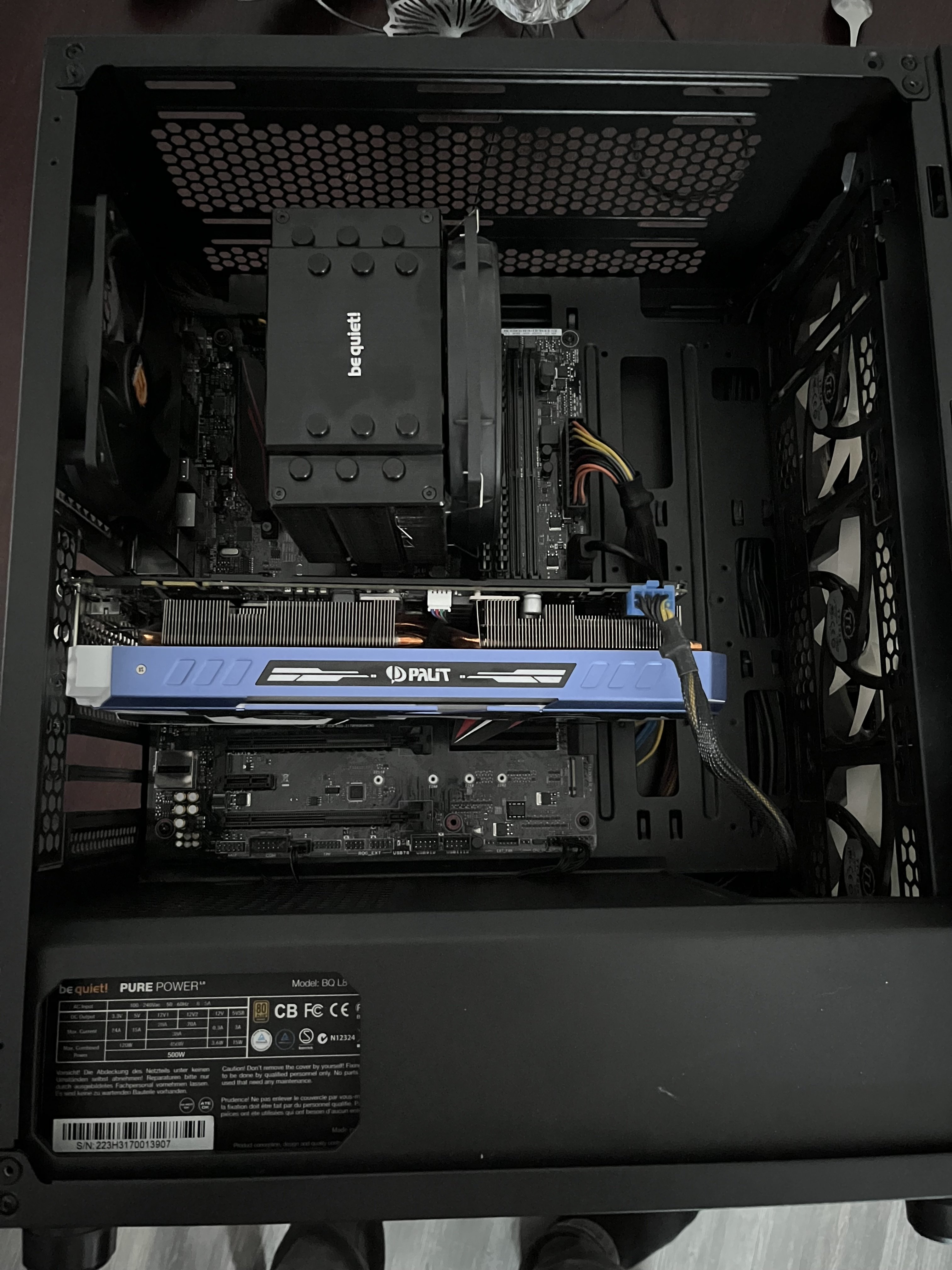

Mach mal ein paar Bilder vom PC-Aufbau, vielleicht sieht man da etwas.

das Asus war das falsche
Kabel getauscht 3 verschiedene probiert bios reset gemacht steht aber auch im Text.
Ich bin einfach nur noch ratlos

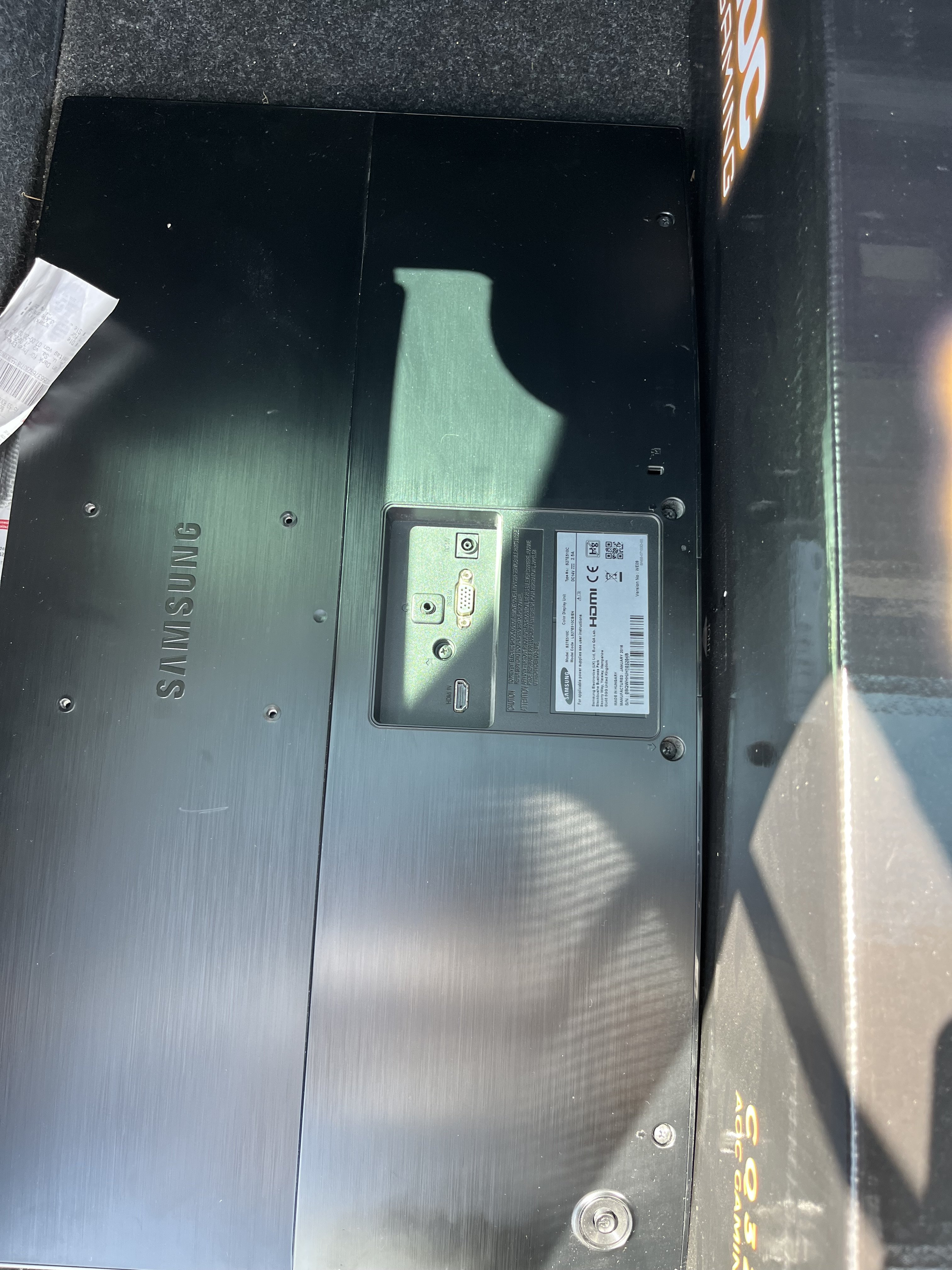

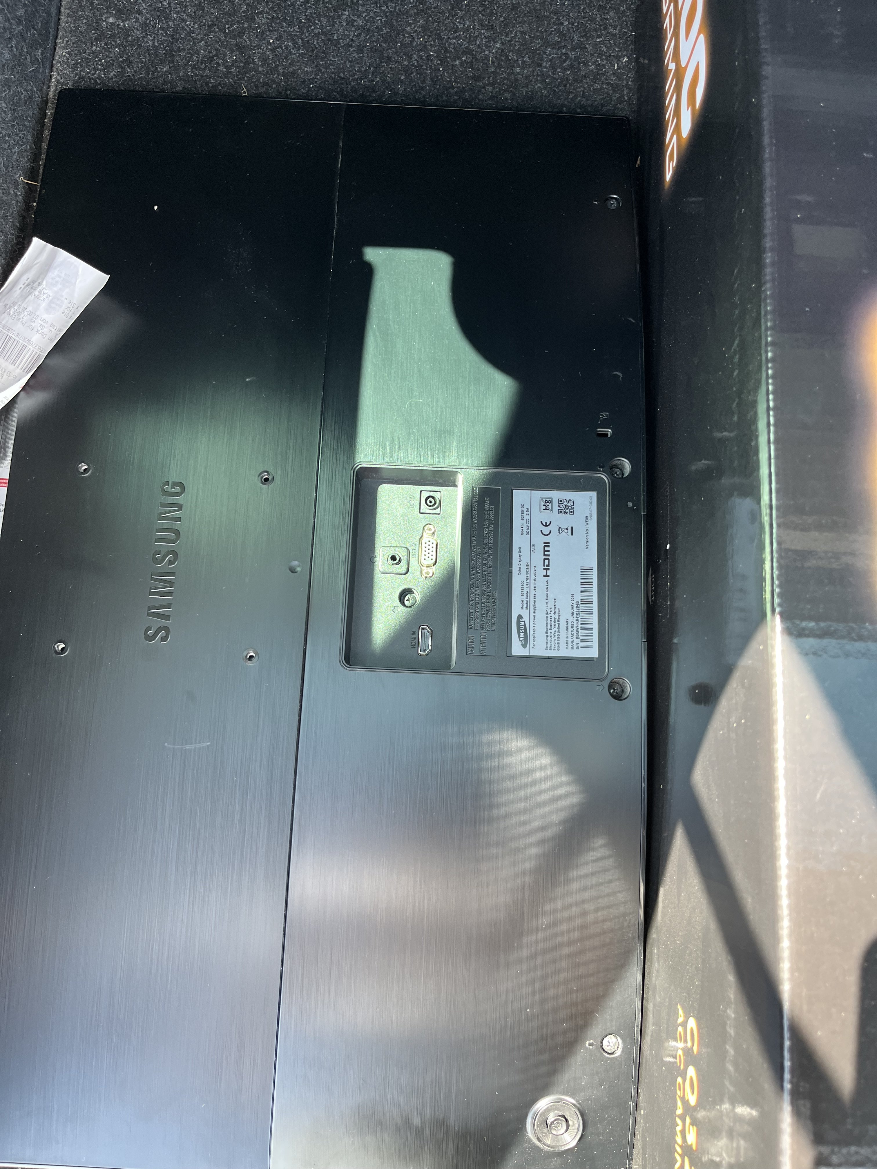

Problem gefunden, wäre ich nie drauf gekommen, mein Monitor ist Schrott und sendet sozusagen ein störansignal an den pc.
Das bedeutet der pc meldet einen Fehler sobald mein Monitor dran steckt.
Wie habe ich es raus gefunden?
Ich habe heute frei genommen und bin mit meinen monitor in mein Büro gefahren.
Habe meinen Rechner hoch gefahren und meinen 3. Monitor aus dem hub gezogen und meinen von zuhause eingesteckt.
Es gingen die beiden anderen Monitore aus.
Meinen wieder ausgesteckt und Zack gingen die anderen 2 wieder an.
Mainboard umsonst gekauft.
