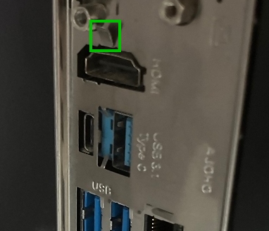

Beim I/O Blech ist eine Lasche verbogen:
Batterie habe ich nicht erneuert.
Ja das Blech ist genau das Problem das war nach innen in den hdmi Port gebogen.
Da habe ich ja dann nen hdmi Stecker eingesteckt.!

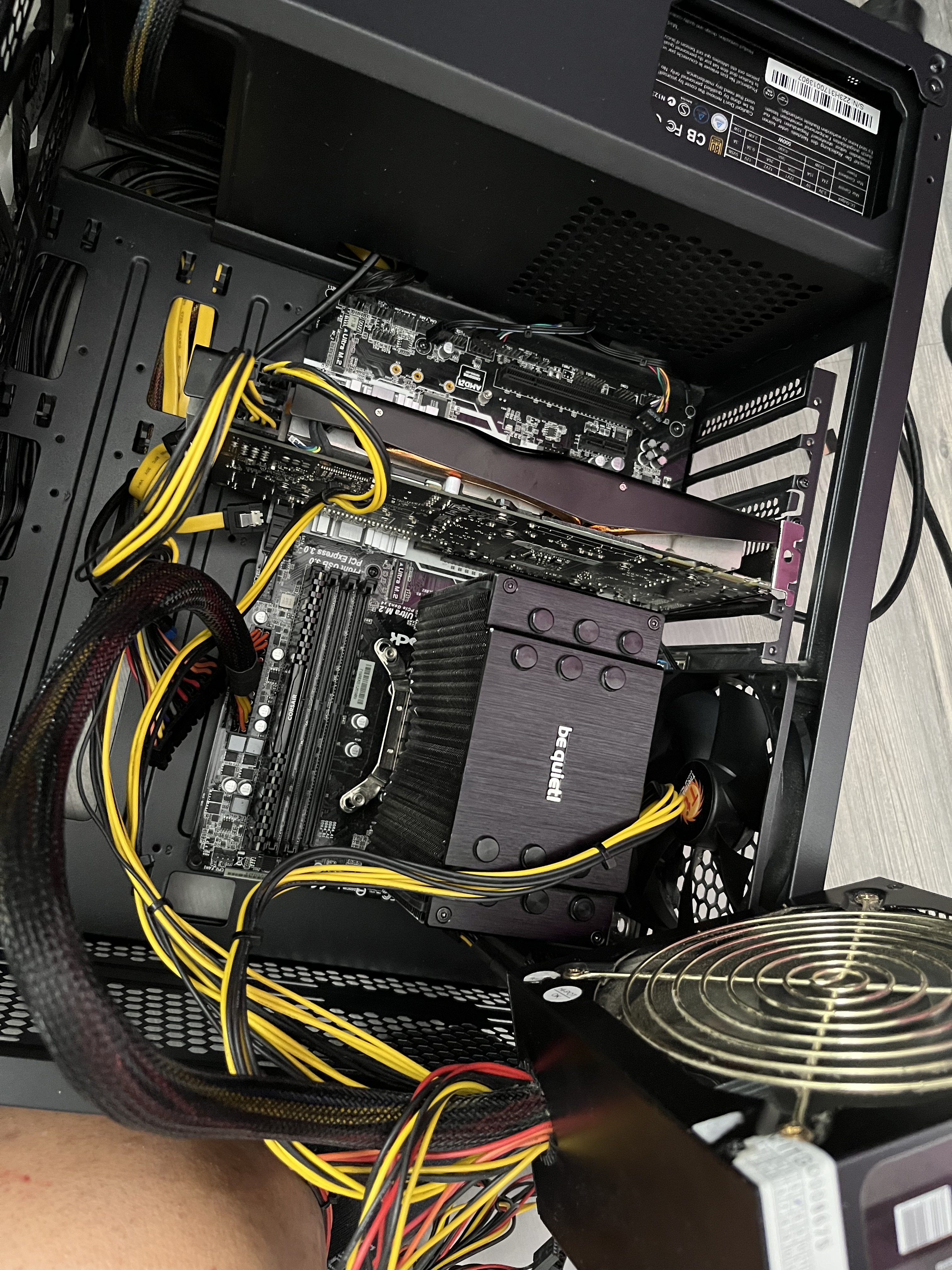

Siehst du das nicht? Die Grafikkarte ist nicht mal richtig dran und außerdem ist das keine 1070 Palit GameRock, denn diese sollte nur 1x 6+2 Pin lt. Suche, deine da hat 2 Anschlüsse...
Grinsekater schrieb:
Ich baue seit knapp 20 Jahren meine PC‘s selbst zusammen
Und dann packst du nicht mal die Grafikkarte richtig innen Steckplatz? Wie geht das?
Da ist meine Test Karte die geht aber eben alt. Ich habe sie lediglich nicht fest geschraubt gehabt.
Meine 1070 würde ich nur ungern beim bauen Schrotten.

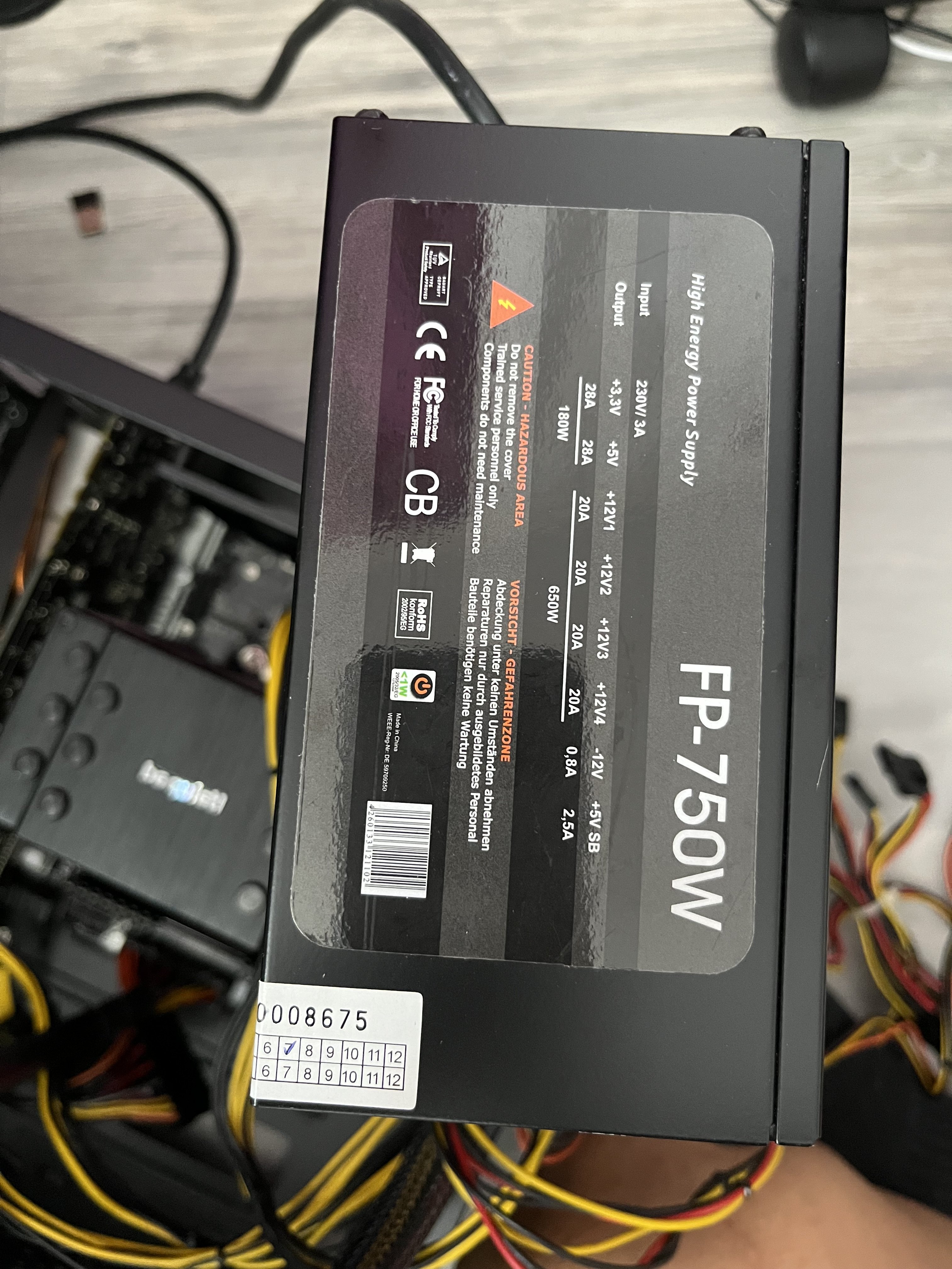

Das Netzteil ist ein Intertech FP-750 (bis zu 13 Jahre alt).
Das würde ich mal wechseln.
Das war mein Ersatz Netzteil.
Das richtige ist das be Quiete. Aber eben auch 6 Jahre
