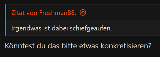

Es lief beim ersten Einschalten alles gut, dann wollte ich mir Windows vom USB-Stick draufspielen.
Irgendwas ist dabei schiefgeaufen.
Wenn ich jetzt einschalte heisst es "Kein Signal".
Hat jemand eine Idee?
Wie hast du denn den TR-Kühler auf AM4 festbekommen ? Spaxx und Klebeband ?
Also die Windows Installation wurde nicht komplett abgeschlossen und
ich hab dann einfach ausgeschalten.
Seitdem hab ich das Problem
