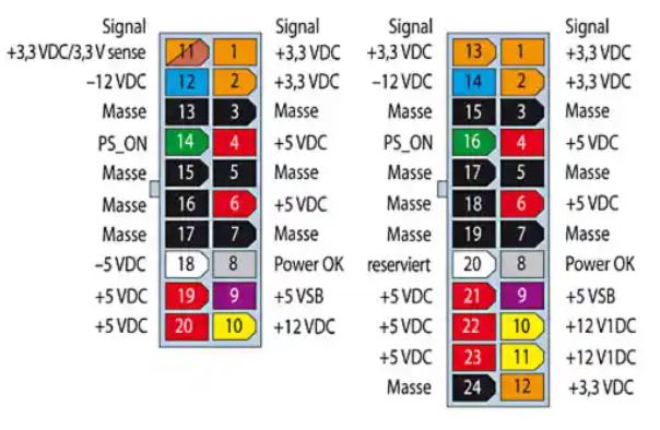

Spannungen Netzteilausgang messen

Hab mitlerweile auch mal das Netzteil überbrückt und siehe da, das Netzteil läuft noch! Der Fehler liegt wohl im Mainboard, habe im Moment noch keine Idee wie ich das austesten kann.
