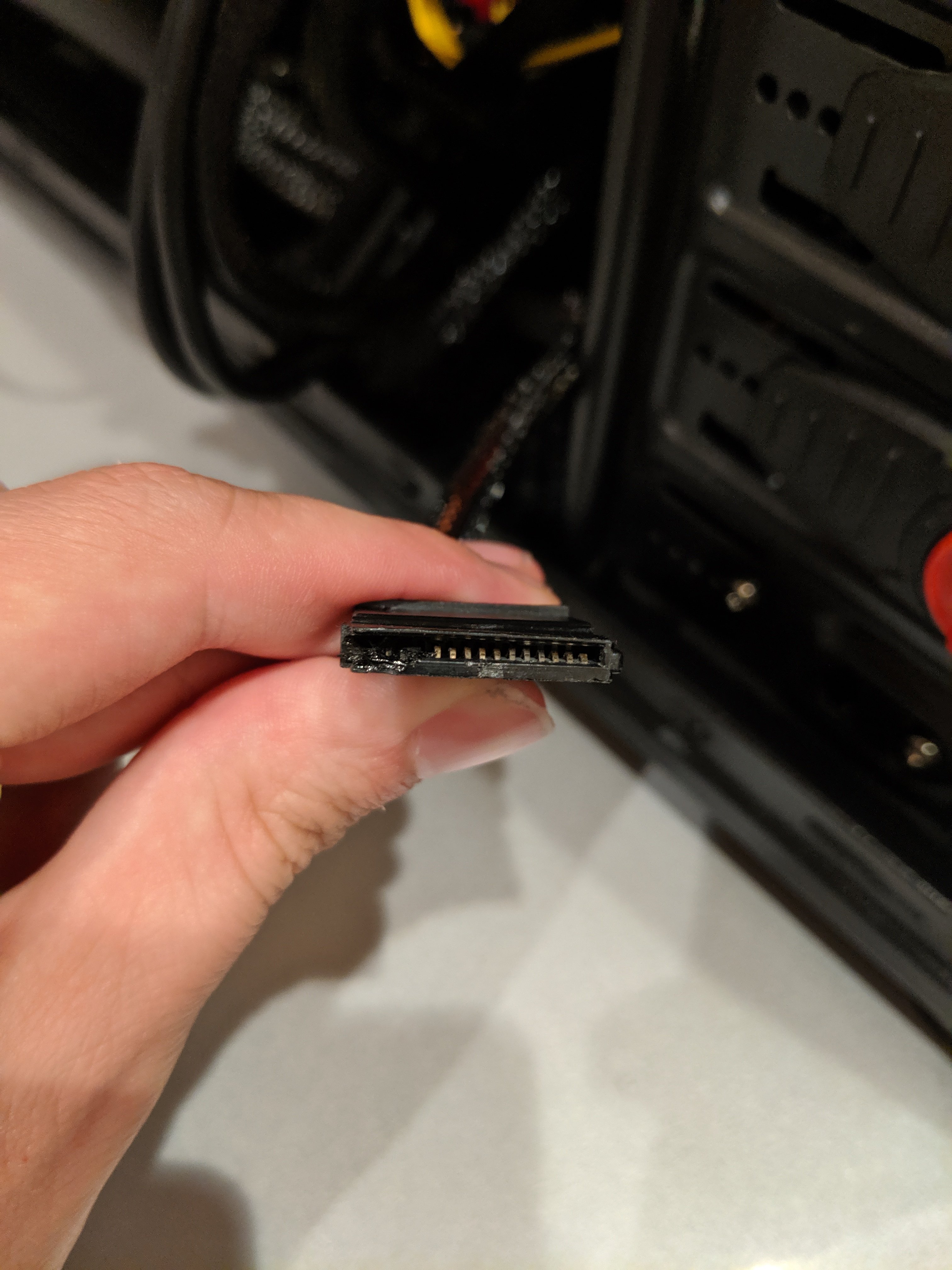

Tom111222333 schrieb:
Das müsste eine Festplatte von Seagate sein, werde aber morgen nochmal genau schauen. Das ist ein älterer Molex Stecker da der Rechner ja im Grunde aus 2011 ist bis auf die Grafikkarte und das Netzteil und die 2 SSD's.
Es handelt sich um solch einen Stecker wie der hier abgerauchte..
