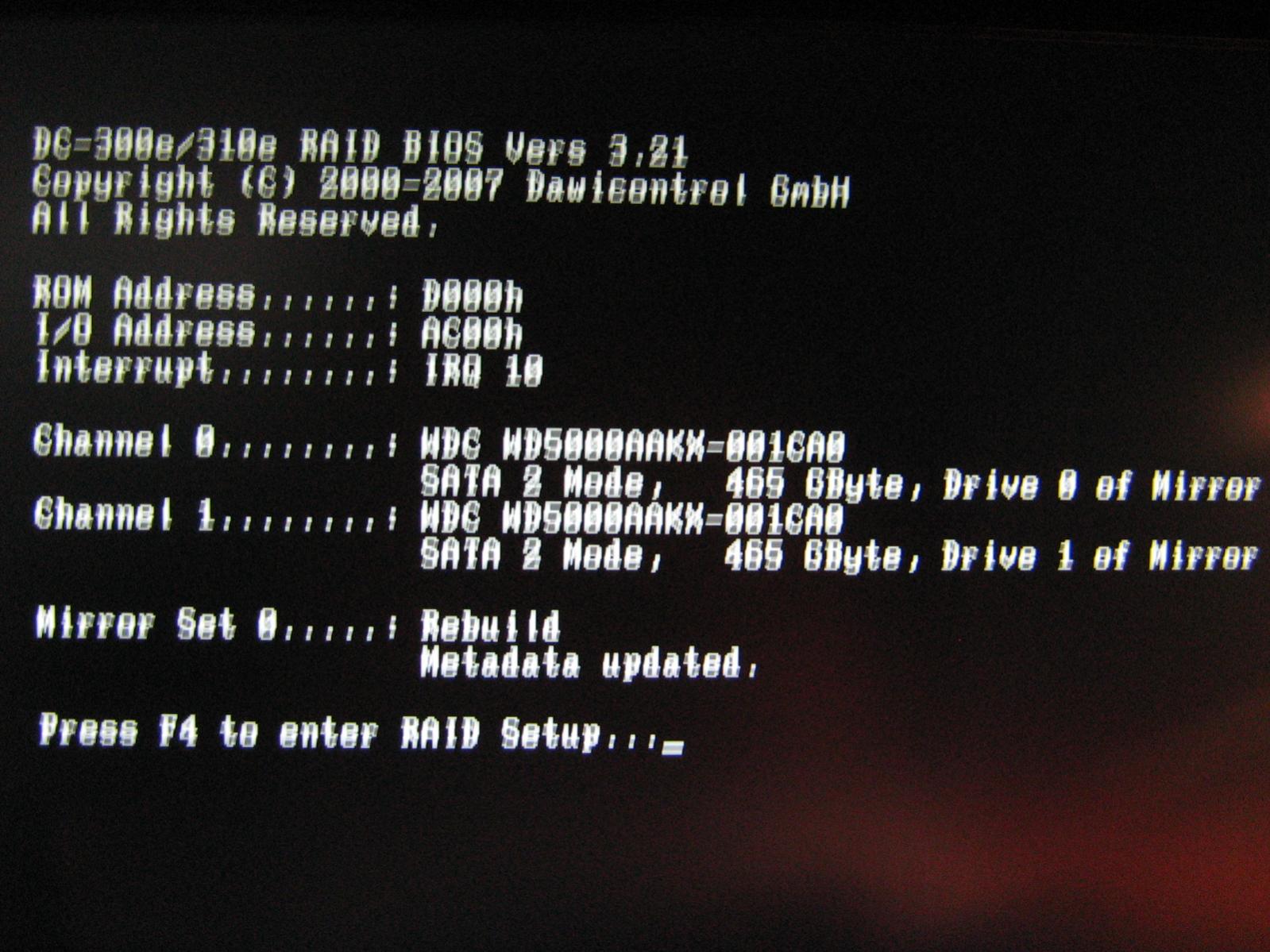

Hallo
Habe das selbe Problem das mein PC bei der Meldung "Windows wird gestartet" hängenbleibt. Zuvor kommen beim Hochfahren die zwei Bilder (Anhang) und beim zweiten Bild kommt zusätzlich ein piepen (2x). Habe mein BIOS komplett abfotographiert, kann jemand helfen ?
Danke im voraus ...
Ist ein RAID-System eingerichtet worden ?
Wenn NEIN -
Setze das BIOS auf "default" - beim Nächsten Start ins BIOS - Datum / Bootreihenfolge beachten -
Ja ein RAID System ist eingerichtet worden. Das 2mal kurz piepen kommt vor der Meldung "Press F4 to enter RAID Setup..."
Wenn das BIOS auf "default" gesetzt wurde, OHNE NEUSTART aber RAID nicht eingerichtet wurde, kann das RAID-Sys bereits gelöscht worden sein - richtet man es neu ein, so werden die zuvor eingerichteten Werte gelöscht - WIN wird nicht starten -
versuche es trotzdem über das RAID-Setup nochmals -
Hmm, nur das Problem das ich das RAID nicht eingerichtet habe (war auf Arbeit), mein Kumpel hat das gemacht. Vom RAID habe ich auch wieder nicht soviel Ahnung.
