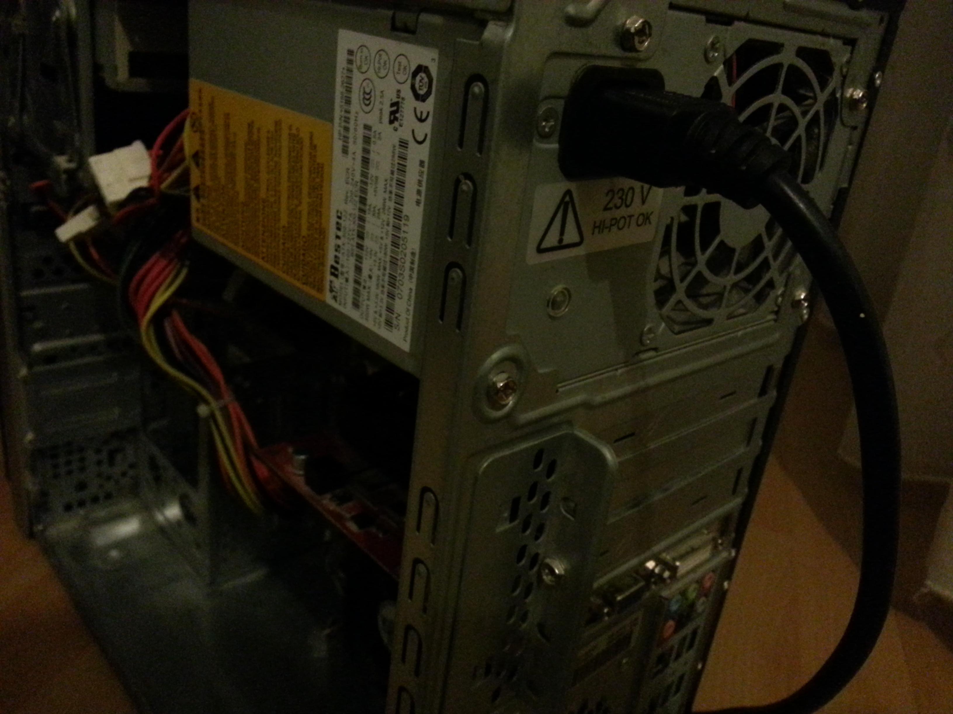

Ich bin neu hier und weis nicht ob das jetzt hier das Richtigi ist.
Zu mein Problem ich habe ein HP a6117.de mit einer amd 4400 2,3 ghz.
Seit heute startet mein Pc nicht mehr ich habe aller stecker kontrolliert alles ist dran .
Hinten am Pc blinkt dauernd ein Grünes Licht (es geht immer an und aus) ich weis nicht was dies bedeutet .
Für jede hilfe bedanke ich mich schon.

Danke für deine Antwort , aber du hast mich etwas flasch verstanden .
Der Pc geht überhaupt nicht an , also wenn ich den Knopf drücke passiert garnichts nur hinten leuchtet ein grünes licht an und aus .
Es ist nicht der Lan anschluss .

du könntest mal ein bild machen. Was hast du beim letzten mal gemacht als der PC noch ging? hast du ihn mal auf gemacht und reingeschaut?
So hier sind mal bilder es geht die ganze zeit an und aus.
Ja und ich habe auch schon reingeschaut aber nichts wirkich gefunden.
Klingt nach dem Netzteil, wenn sonst nichts geändert wurde.
Du kannst versuchen das Gehäuse zu öffnen und schauen, ob eine Status LED am Mainboard direkt leuchtet. Leuchtet diese nicht, ist es das Netzteil
Davon mal ab, ob es nun das NT ist oder nicht. würdest du dir einen Tausch und Einbau eines anderen NT zutrauen? Ich will dir nicht zu nahe treten, aber du machst mir nicht den Eindruck als hättest du Ahnung von PC´s, also dem Innenleben.
An deiner stelle würde ich ein paar Euronen in die Hand nehmen und zum nächsten PC Laden gehen.

So hier ein bild es geht immer an und aus
zunächt einmal müsste man wissen wasdas Blinken bedeuten könnte.
Mal googlen.
Was hast du zuletzt mit dem PC gemacht, als er noch lief? Ganz normal runtergefahren? Oder ging er einfach aus?
http://h10025.www1.hp.com/ewfrf/wc/document?cc=de&lc=de&dlc=de&docname=c00241051
oder
PC Problem, LED am Netzteil blinkt!
Ich hatte meinen Rechner eine Woche lang nicht im Betrieb also er war komplett vom Netz. Jetzt wollte ich ihn wieder in Betrieb nehmen. Als ich ihn ans Netz angeschlossen habe fing die gruene LED am Netzteil zu blinken und der Rechner laesst sich nicht starten.Wenn ich vorne am Schalter den Rechner einschalten will blinkt es genau so. Wenn ich das netzteil vom Mainboard trenne leuchtet die Gruene LED dann permanent also wie im normalen Betrieb, der Luefter jedoch laeuft dabei aber nicht. Ich vermute Netzteil defekt aber bevor ich jetzt in den Laden renne und neues kaufe, kann es vielleicht auch an was Anderem liegen.

Ich hab ihn wieder an bekommen . Vielen dank für die Antworten.
Das Netzteil war defekt und habe es ausgetauscht.
