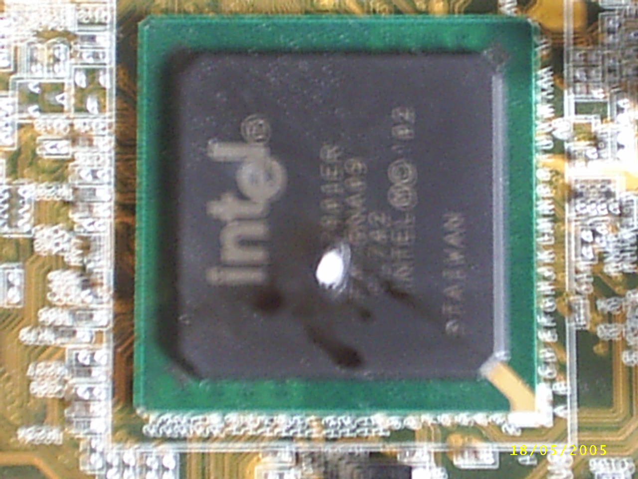

Ich habe gestern hier im Forum gesurft, als mir so ein Geruch entgegenkam...
Als ich diesem Geruch hinterherforschte, ging mein PC aus. Der Geruch kam aus meinem Netzteil. Mein PC "startet" zwar, aber ohne Bild. Ich kenn mich nicht mit Crashes aus, aber ich habe alle lüfter ausgeschaltet, um zu sehen, ob mein Prozessor und meine Grafikkarte warm werden, dies war der Fall, also glaube ich, dass diese beiden noch leben. Kann es sein dass das Problem am Netzteil liegt, aber er trotzdem angegeht, obwohl dort etwas abgefackelt ist? Was kann es sein...?
wenn da eine spule bzw. ein Kondensator durch ist, kann auch nur eine Spannungsschiene betroffen sein...
einfach mal nachmessen.
aber trotzdem ein neues NT kaufen!!!
scheisse man, ich habe den grund, ich glaue mein southbridge(ich habe keine ahnung wie des heisst) ist durchgebrannt, wie kann dass sein?
EDIT:
hier bilder

- Surge im Netz...
- Überbelastung des NT, dadurch keine hinreichende Stabilität auf den Schienen...
- Feuchtigkeit / Staub auf dem Board
- Southbridge zu warm (eher nicht)
ich habe nun alle komponenten an ein neues mainboard angeschlossen und es geht!

laut pic würde ich weniger auf ein temperaturproblem setzen.
So sehen schaltkreise in der regel nur aus, wenn sie gegrillt wurde...
Das war mit sicherheit ein Kurzschluss, da lagen 12V am IC an...
glaubt mir, ich hab schon gesehen, was das ausrichtet... kurzes blitzen und dann is der bildschirm dunkel... nur weil 12V statt 5V anliegen... :D:D wer konnte das denn ahnen???
mein Tipp: Feuchtigkeit auf dem Board, Staub, irgendwas hat da einen massiven Schluss erzeugt. vielleicht auch das netzteil selbst...

oder kann es sein dass du eine neue grafikkarte eingebaut hast und dir vor lauter freude dein sabber auf mb gelaufen ist?kann ja sein ich mein ja nur...hehe
nein aber das was break-fast sagt ist schon richtig.auch auf dem board selbst kann ein kurzer aufgetreten sein und dadurch ist die sb im ar..gegangen
ich habe schon bei altenate angerufen und den shit zurückgeschickt. die wollen sich dass ganze mal anschauen und wenn es nicht meine schuled, wessen ich mir sicher bin, bekomm ich ein nagel neues....
nebenbei, ich bin weder blödn och tollwut besessen.... keine schraube, kein sabber, kein kurzschluss meinerseites(von mir ausgelöst)
