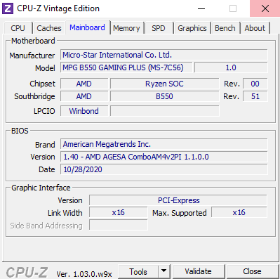

gimmix schrieb:
CPU-Z runterladen, starten, auf den Reiter "Mainboard" klicken und uns mitteilen, was da steht. Ich möchte die BIOS-Version rauskriegen, um mal mit den USB-Problemen anzufangen.
Du brauchst eins mit der AGESA ComboAM4v2PI 1.2.0.2
siehe Anhang
