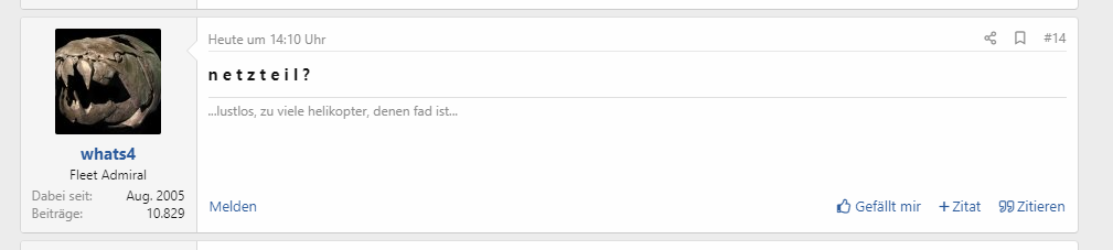

Dem Einwurf Netzteil möchte ich mich mal anschließen. Da dran hängt alles.
CN8
…sondern in #14 😇
Ach ja, in #14 stehts. Das passt wohl nicht.
Da muss wohl ein neues her.
