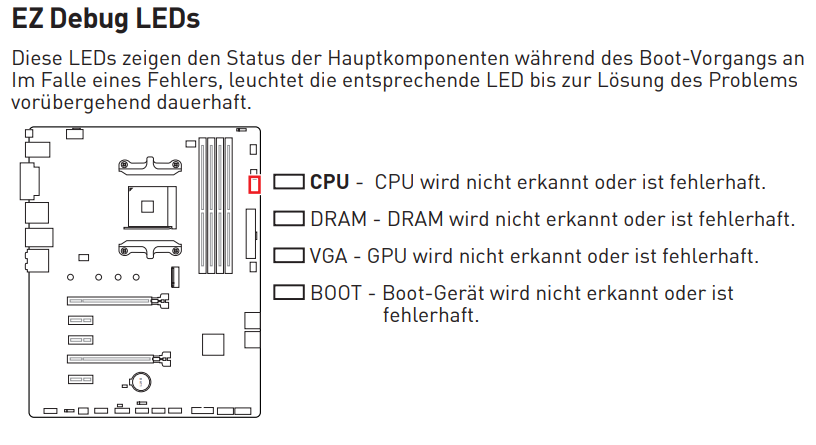

Aus deinem Handbuch:
ChrisCo86 schrieb:
Die rote LED des MB leuchtet konstant
also gibt es 4! LED's für eine Fehlerindikation - berichte doch bitte, welche davon leuchtet ;)
Es leuchtet die erste LED

Welche LED, die erste LED von unten oder von oben?
CPU oder BOOT?
@ChrisCo86
Hmmmm........
Lt. LED wäre das ein CPU-Problem.
Hier wäre eine zweite Meinung notwendig/hilfreich (andere CPU oder anderes Board) um rauszufinden ob die CPU defekt ist oder nicht oder ob das Board grundsätzlich funktioniert.
Eine anders CPU oder ein anderes Board ahbe ich leider nicht
CPU LED -> du hattest alle Anschlüsse abgesteckt - auch die internen?
Wurde vlt vergessen den CPU Stromstecker wieder anzustecken?
Funktioniert das Netzteil alleine?
Diesen Fehler solltest du zuerst ausschließen. Falls ja, Minimal Setup testen, wie beschreiben. Dabei vom Netzteil nur den 24 Pin ATX Stecker und den 8 Pin CPU Stecker an Board anschließen. Leuchten die CPU LED immer oder erst nach dem Einschalten?
Habe ich jetzt nochmal aus- und eingesteckt. Das hat tatsächlich geholfen
