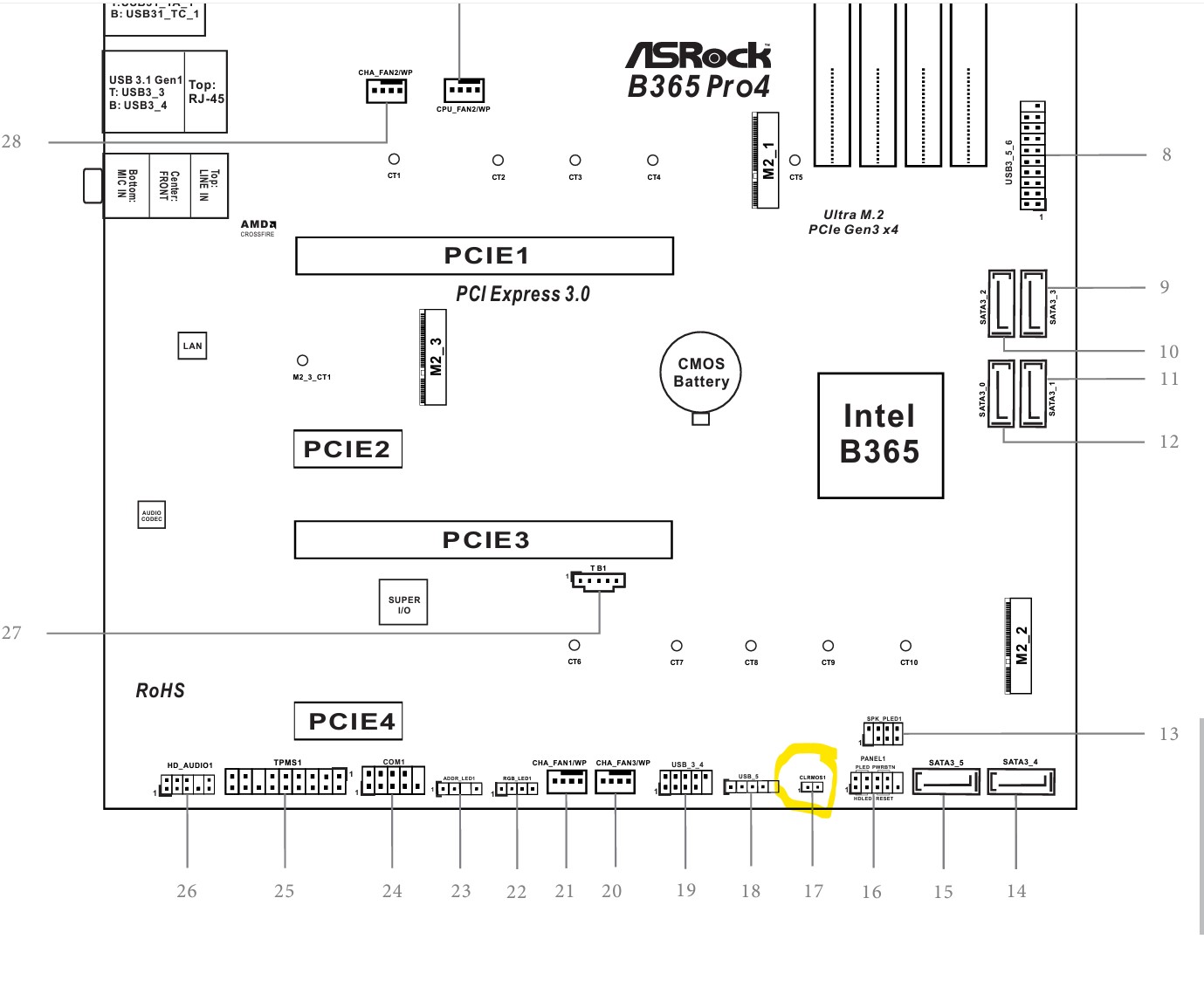

Folgendes Problem: ich wollte eine 2. m.2 ssd verbauen, hat auch alles geklappt, danach habe ich ihn gestartet und er hat nicht mehr gebootet, nicht mal ins bios bin ich gekommen. Danach habe ich die m.2 wieder ausgebaut und nun startet der pc gar nicht mehr. Was kann es sein?

cmos reset machen, beide ssd raus und dann nochmals testen und ggfs. bios aktualisieren

Mach mal zuerst das CMOS reset. Lass von mir aus die SSDs drin. Geht nur drum den mal wieder überhaupt zu starten. Wenn das NICHT geht bitte die SSDs raus. Ggfs. liegts am Bios siehe #6
