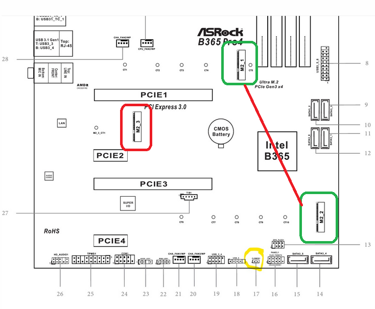

dollar_133 schrieb:

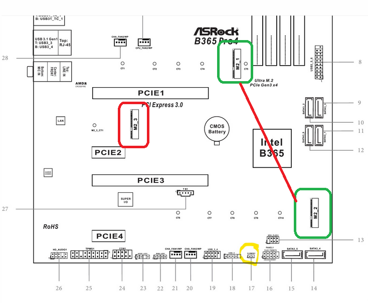

und die neue steckt im unteren und ist die P3
wirklich im unteren, oder im mittleren Slot? Sind 3 Stück, und der mittlere ist nur für WLAN-Karten!
Ja, so doof bin ich nun auch nicht xD
Aber letztes Mal als die ssd draußen war, ging er gar nicht mehr an

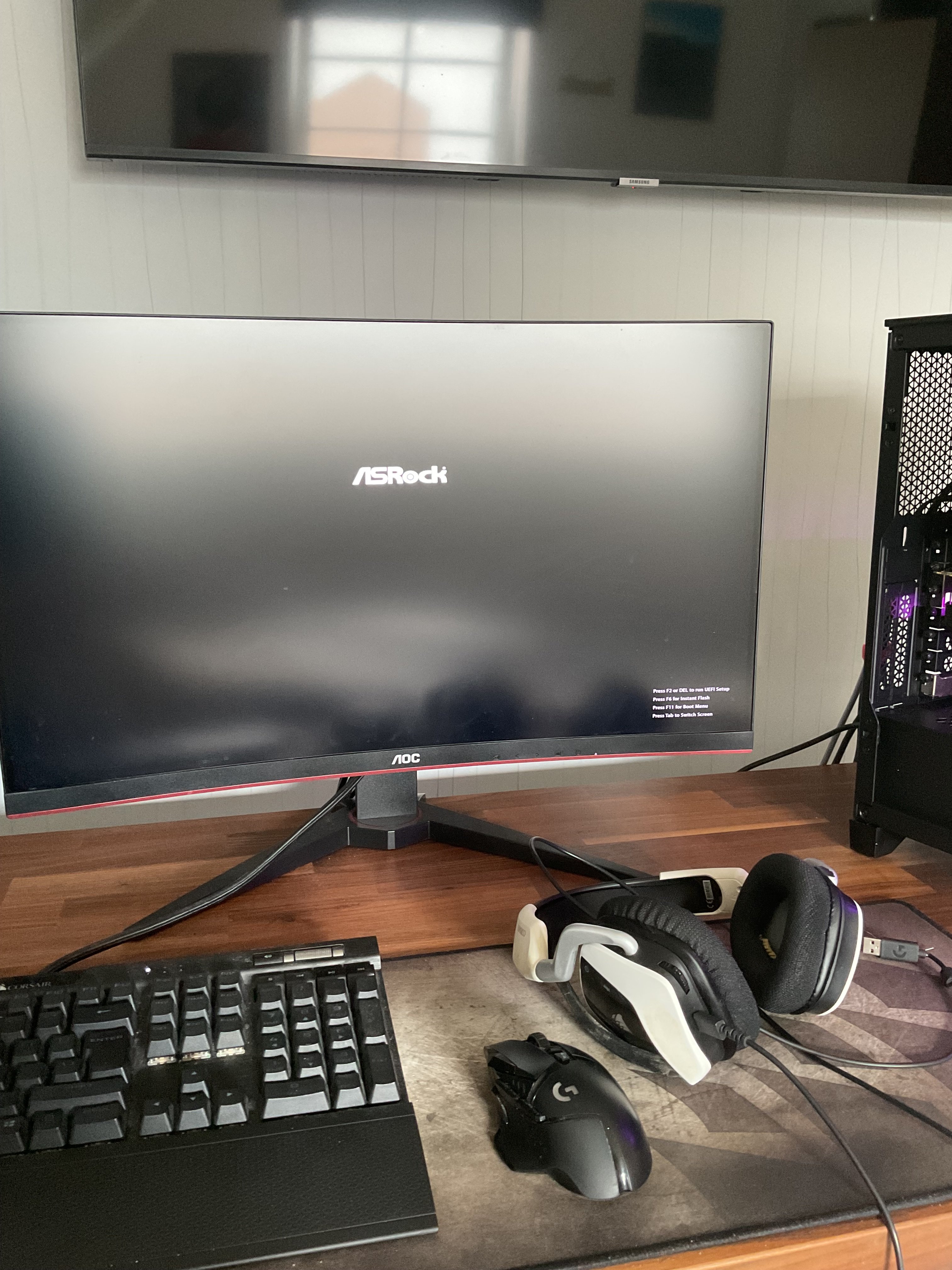

Oh tatsächlich startet er auch wieder ohne die 2. ssd

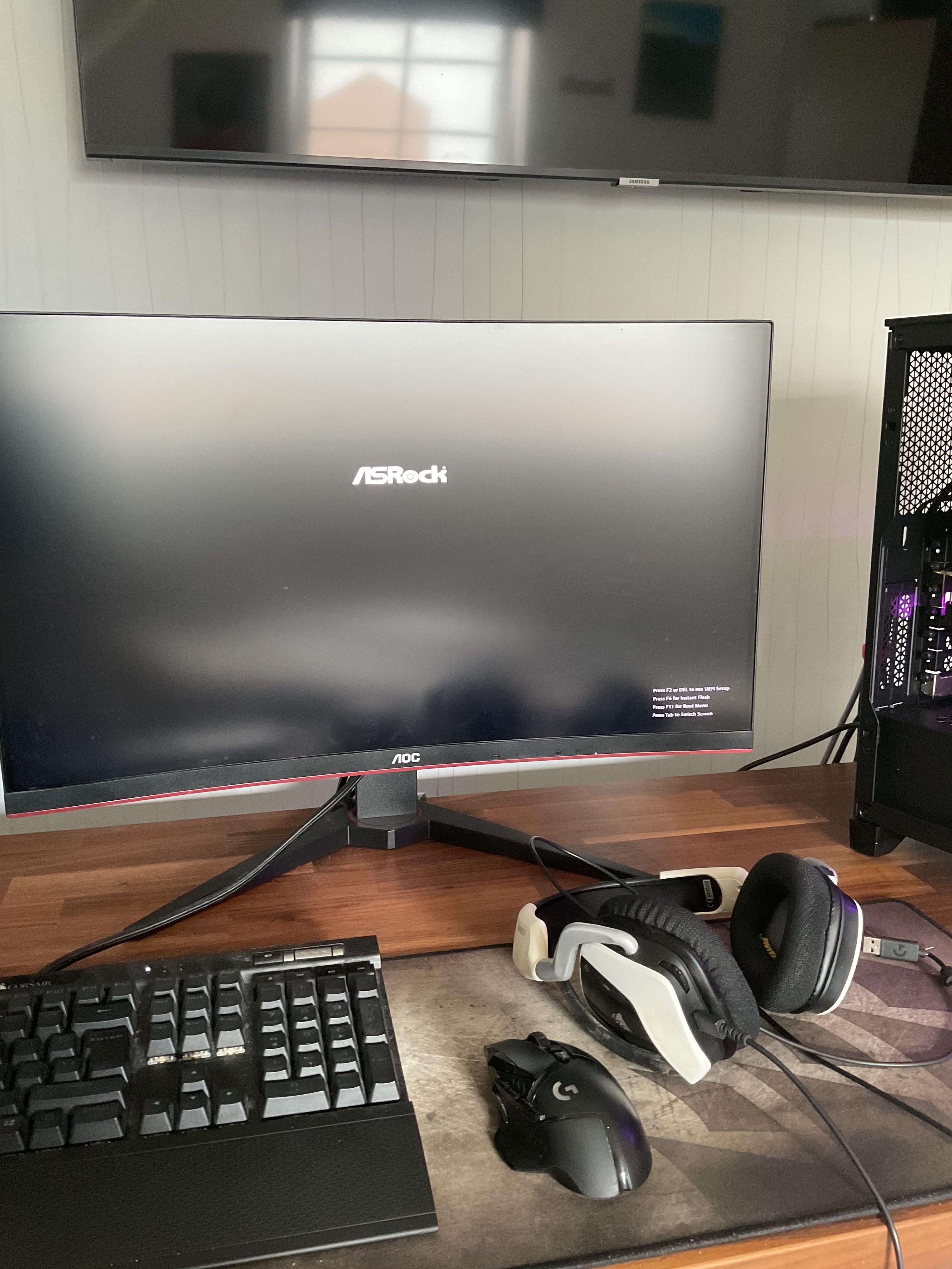

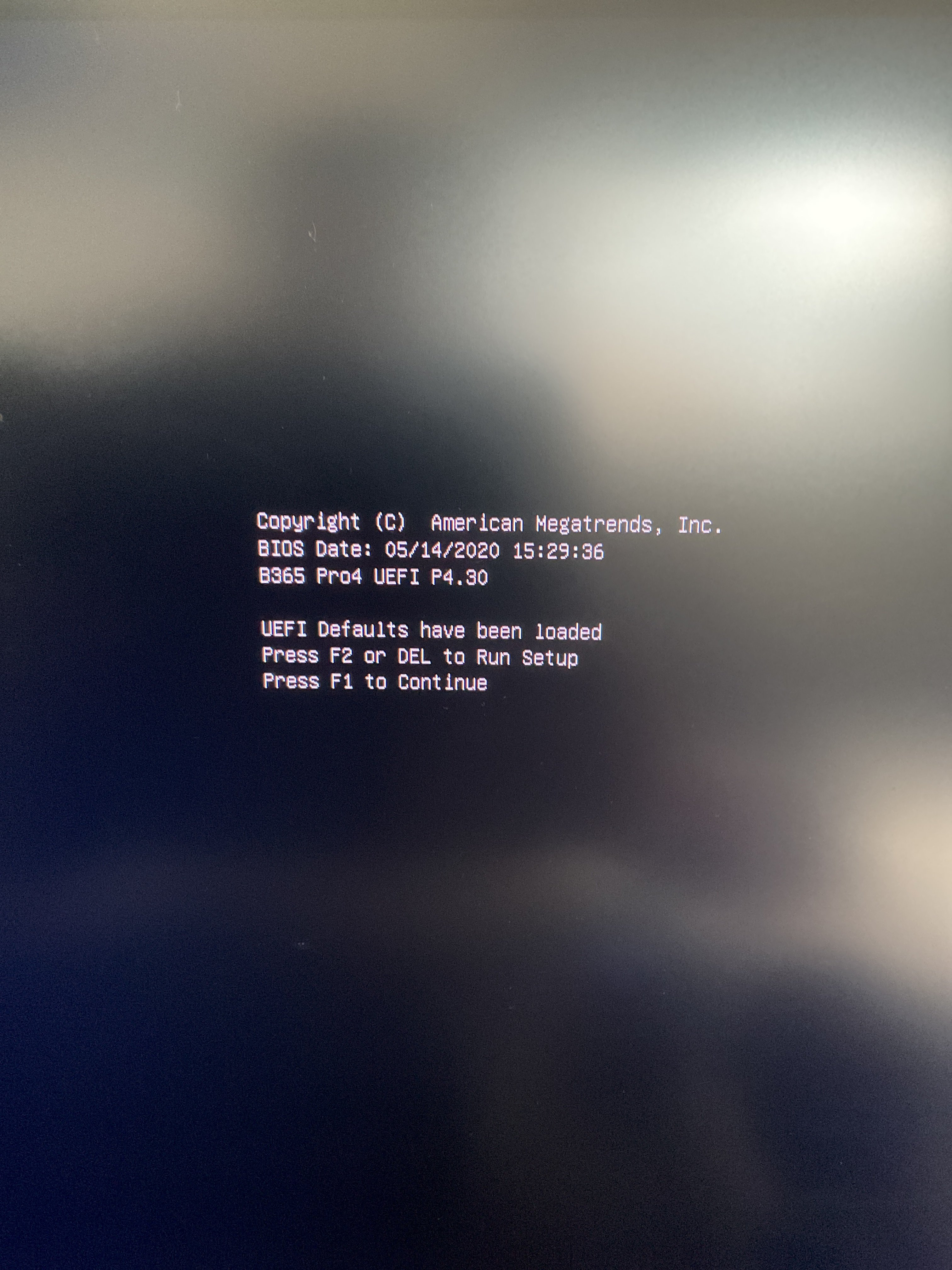

Der Screen liegt ja wahrscheinlich am cmos redet, was muss ich drücken
schau mal ob er mit F1 ins Windows geht.
Keine Ahnung wofür das ist, HDD vielleicht?
Bin wieder in Windows, also gehe ich ja ins bios und update es?

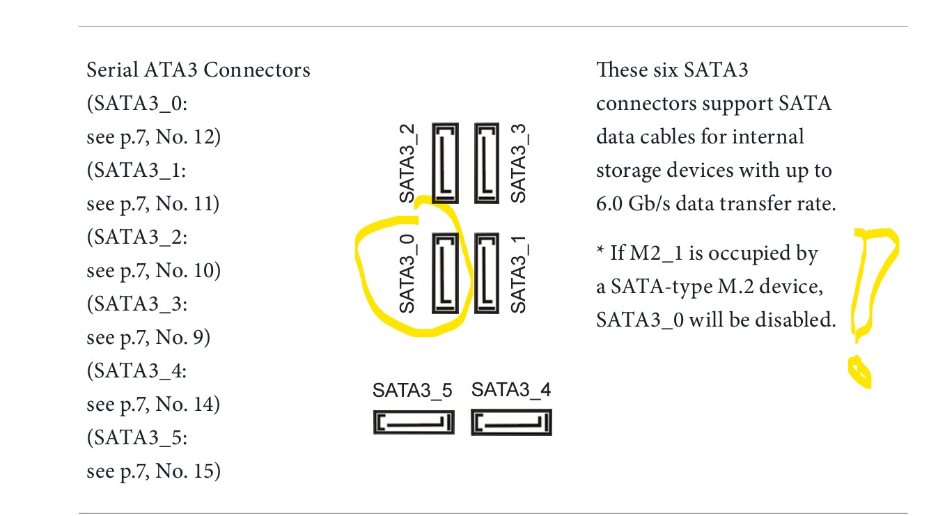

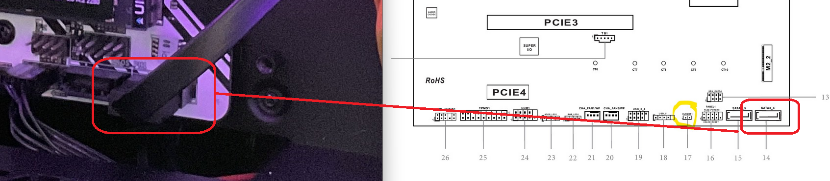

Kann DVD Laufwerk / HDD oder SSD sein.
Das können wir nicht Wissen.
Nur du kannst den Kabel verfolgen, und schauen, was da angeschlosssen ist.
Denn wird es wohl die Ehre sein, da ich die anderen Sachen nicht habe

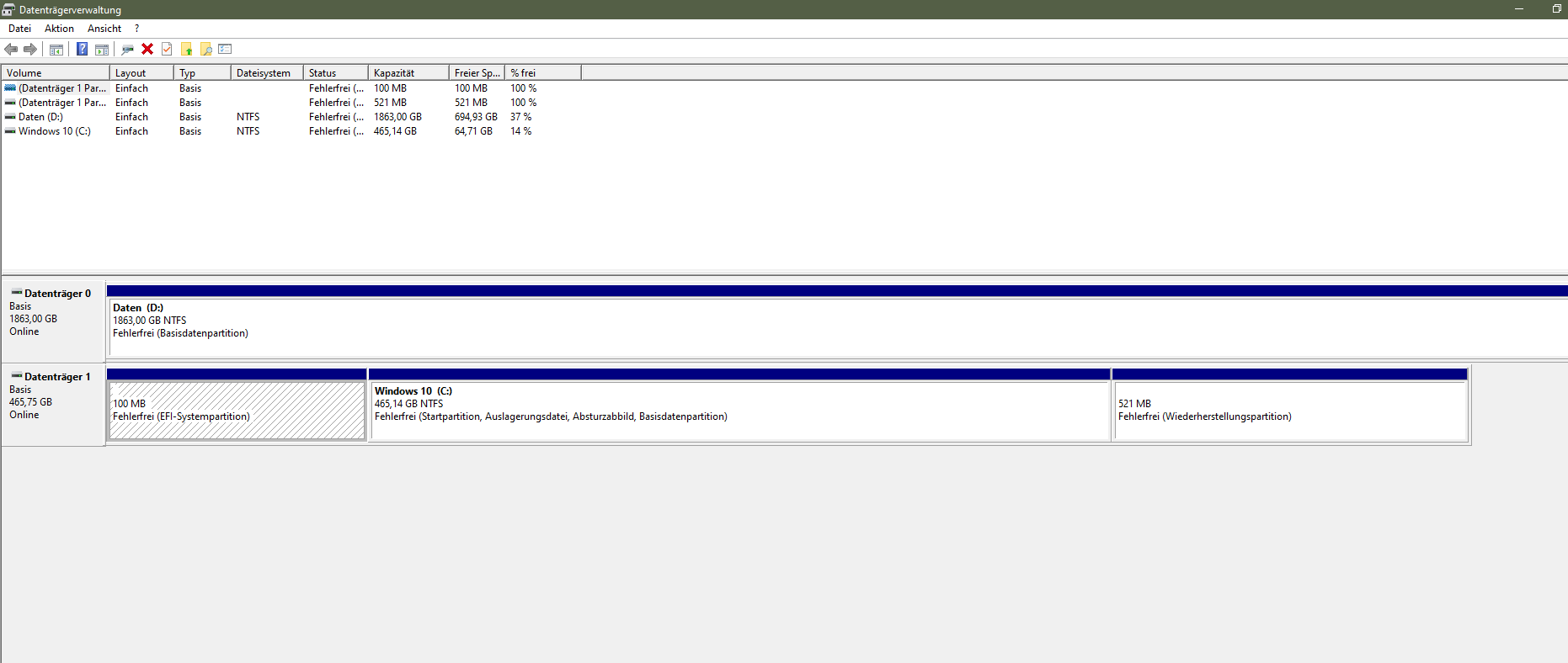

Screenshot von der Windows Datenträgerverwaltung könnte auch interessant sein!
Die 2. SSD ist grade nicht angeschlossen. Sollte ich einfach das Bios update machen?
welches ist denn drauf? Mit F2 oder DEL ins Bios

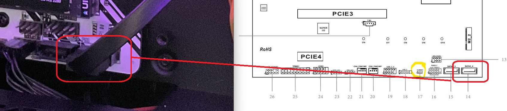

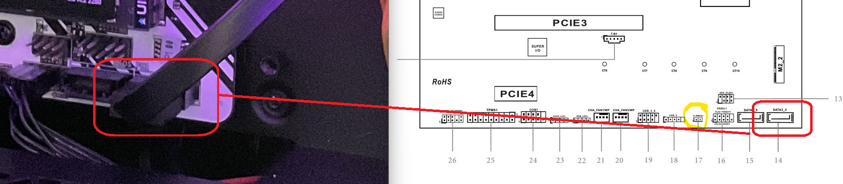

Ponderosa schrieb:
Da steckt noch eine normale Sata SSD dran. Was für eine ist das?
Ist dann wohl für die 2TB SSD siehe Datenträgerverwaltung (Daten)
Reaktionen: Ponderosa
na da, eine HDD mit 2TB!

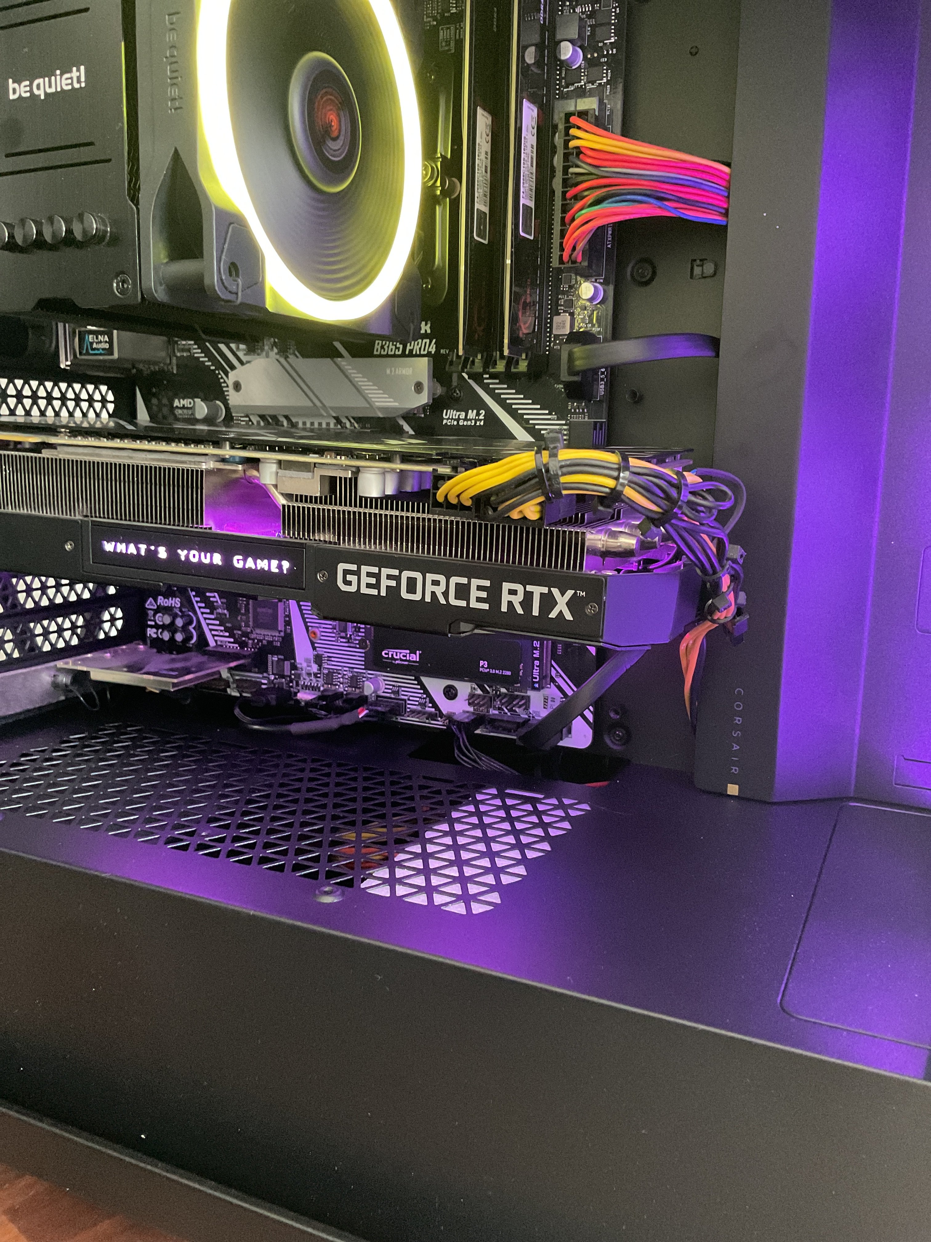

und nur zur sicherheit, wegen der grafikkarte sehen wir das nicht. Hängt da ggfs. was dran?

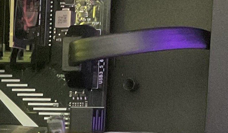

und DER steht zu arg unter Spannung, das ist zu schief, das ist nicht gut!!!

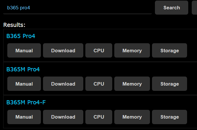

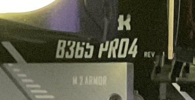

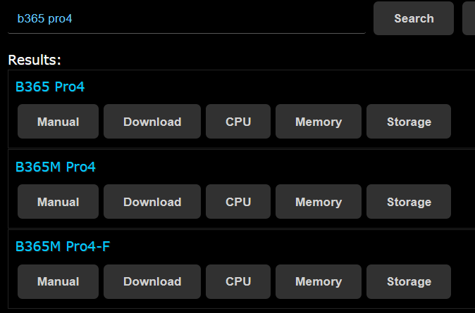

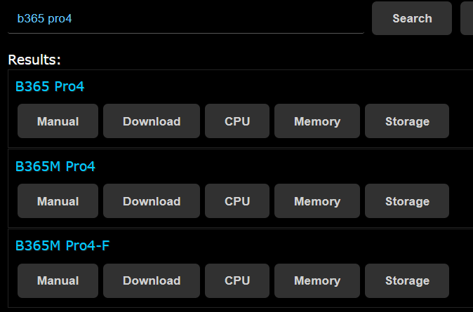

Ponderosa schrieb:
Ja, aber AUFPASSEN! Es gibt 3 Versionen deines B365 Pro 4 Boards.
Pro 4 steht auf dem Board, siehe BIld
Reaktionen: bendonsky
