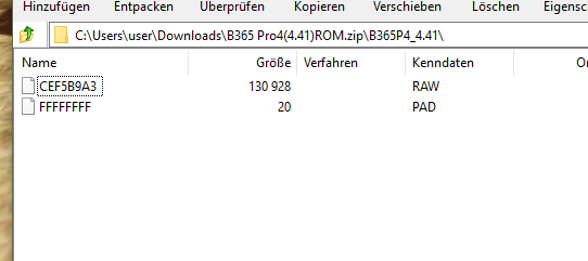

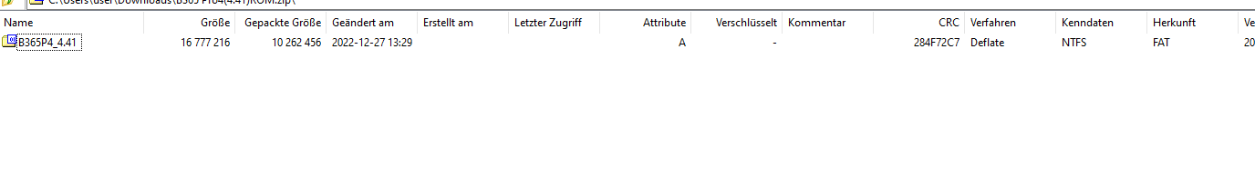

welche datei muss auf den USB Stick? Die Zip datei die man runtergeladen hat erkennt er ja wahrscheinlich so nicht
diese
keine ahnung was Du da machst. :)
ach Du bist ne ebene tiefer, nein die obere
muss die noch entpackt werden? bei mir ist da ja vorne so ein bild mit io
nein
nur das grundzip öffnen und die eine datei dann auf den stick

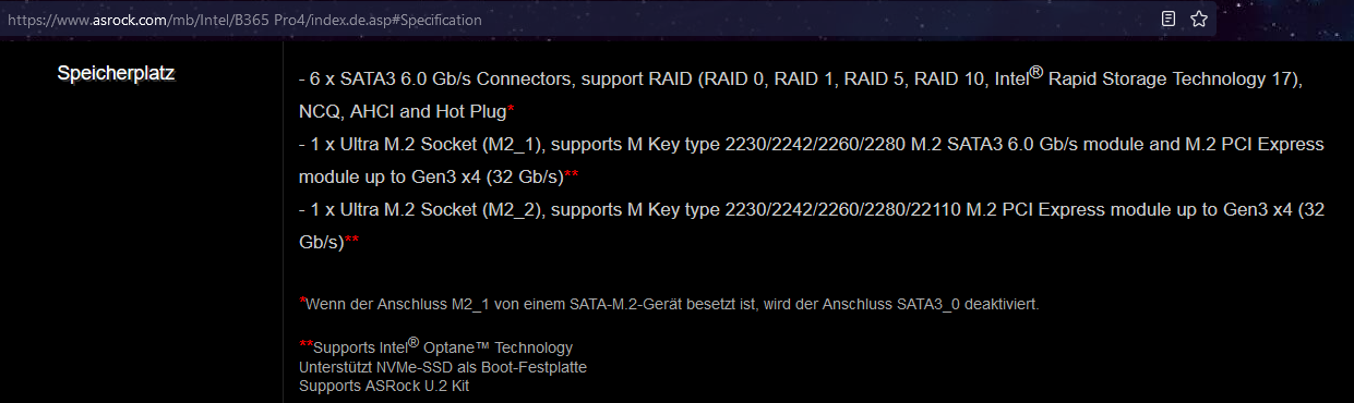

Und die beiden M2.SSD entsprechen beide (insbesondere die 2. SSD) den Vorgaben, die Asrock anzeigt?
Deshalb wären ja auch die beiden genauen Typbezeichnungen hier so wichtig.

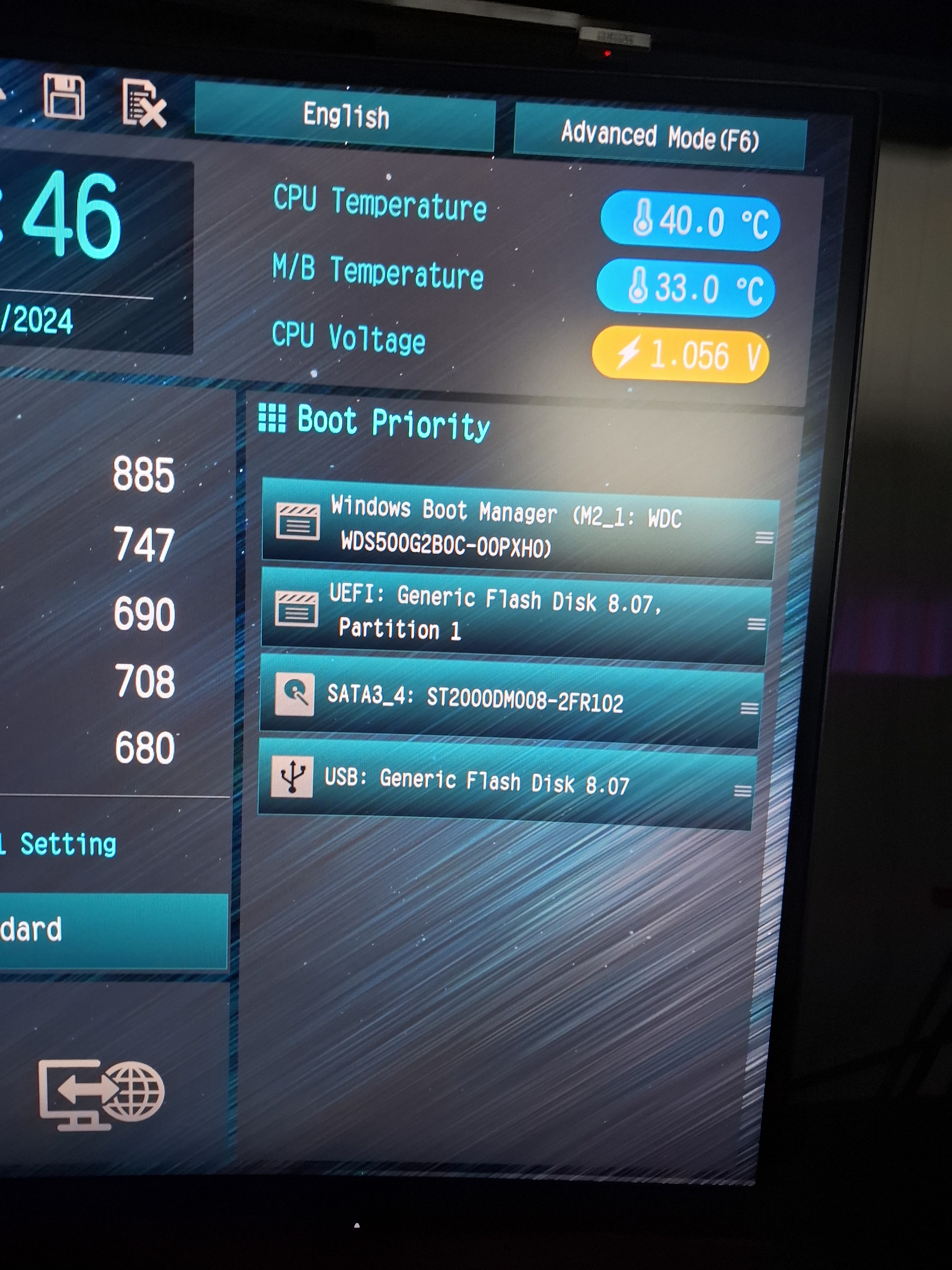

letzter hinweis, gehe jetzt kochen, er hat die defaults geladen (normal bei cmos reset) .
ggfs. musst Du mal prüfen ob noch was einzustellen ist.
Reaktionen: Ponderosa
BIOS Update war schon mal erfolgreich, ich gebe gleich Rückmeldung ob er nun die ssd erkennt. Ist an der Boot Reihenfolge iwas komisch?
Komisch ist da nichts. Du könntest den Generic Flash Disk entfernen, der vermutlich der von dem Biosupdate ist?
die 1. SSD ist schon mal eine SN550 M.2 ohne Sata-Protokoll, mit 2400 MB/s
Ich danke euch allen vielmals! Es funktioniert jetzt alles. SSD ist drin und wird auch erkannt. GTA 6 kann kommen
