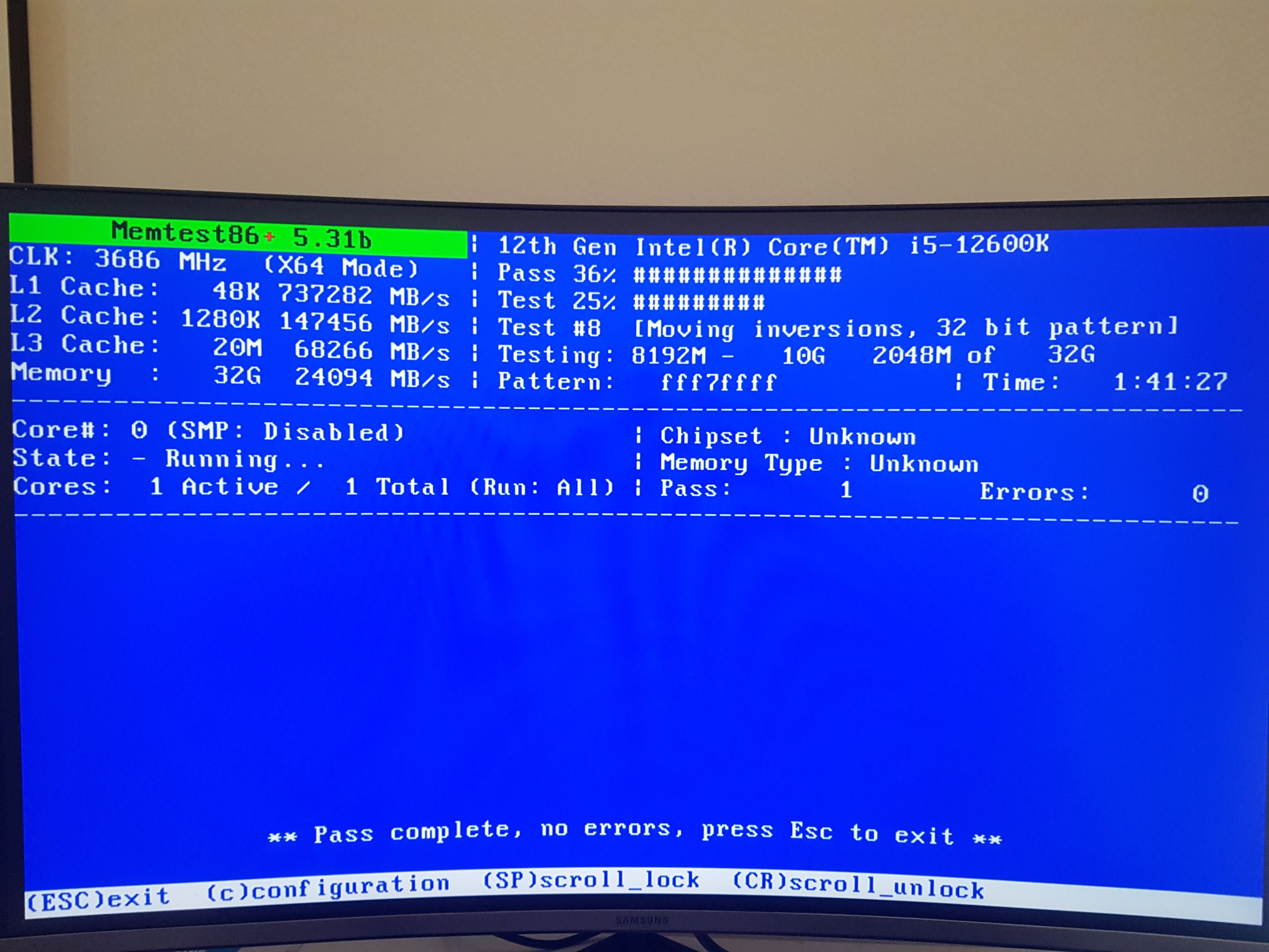

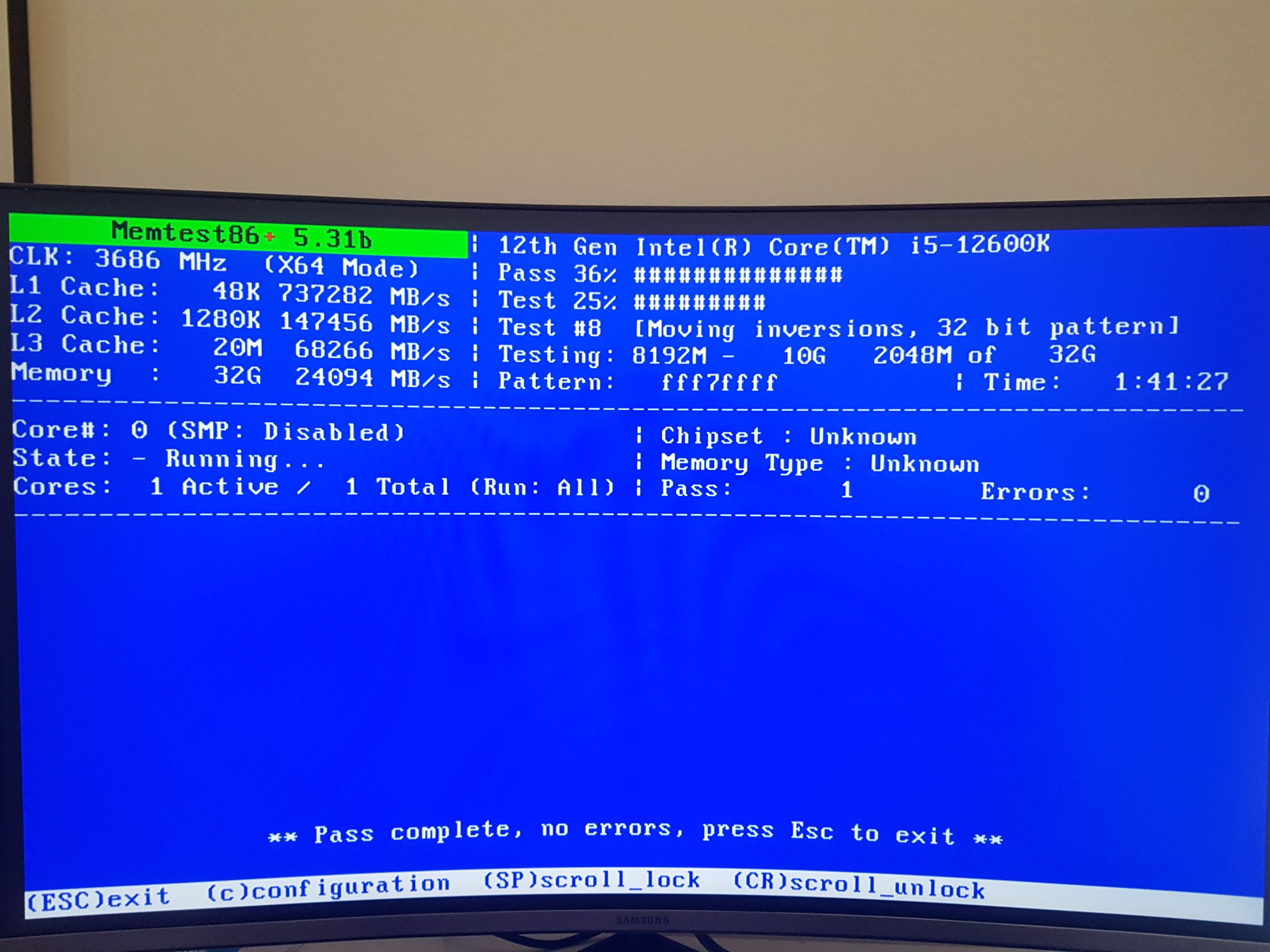

UPDATE:
  1. MemTest86+ ist unauffällig.
  2. Multi-GPU Test ist noch ausstehend.

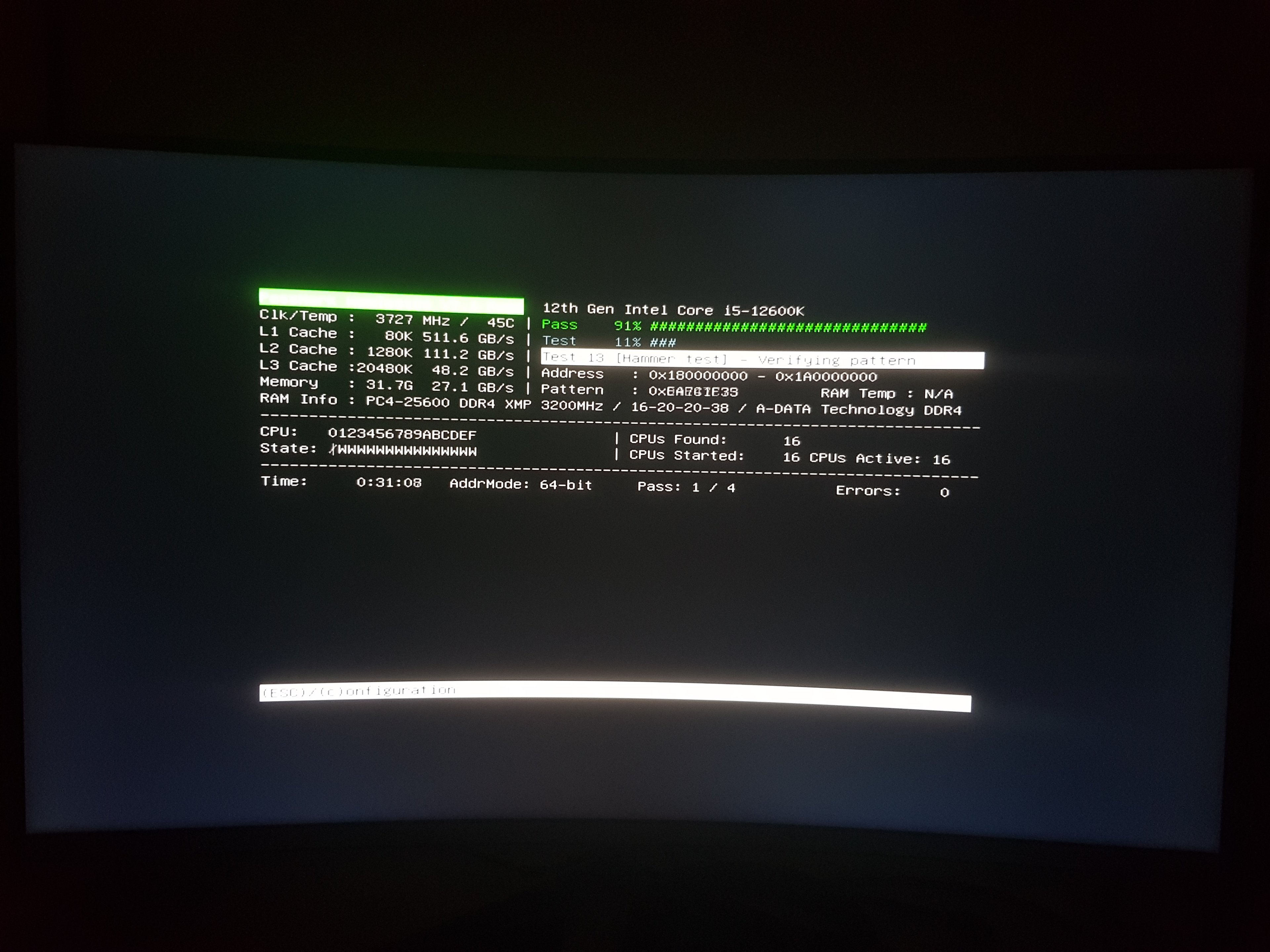

würde den ohne + nehmen: memtest86.com
...weil bei "+... ..."du siehst ja an deinem eigenen screenshot:
chipset: unknown
memory type: unknown
..."smp" würde ich auch aktivieren.
Reaktionen: xxMuahdibxx
Alles klar, werde MemTest86 (anstatt MemTest86+) testen. Hatte in Erinnerung, dass MemTest86+ die Referenz sei. Versuche zusätzlich SMP zu aktivieren.

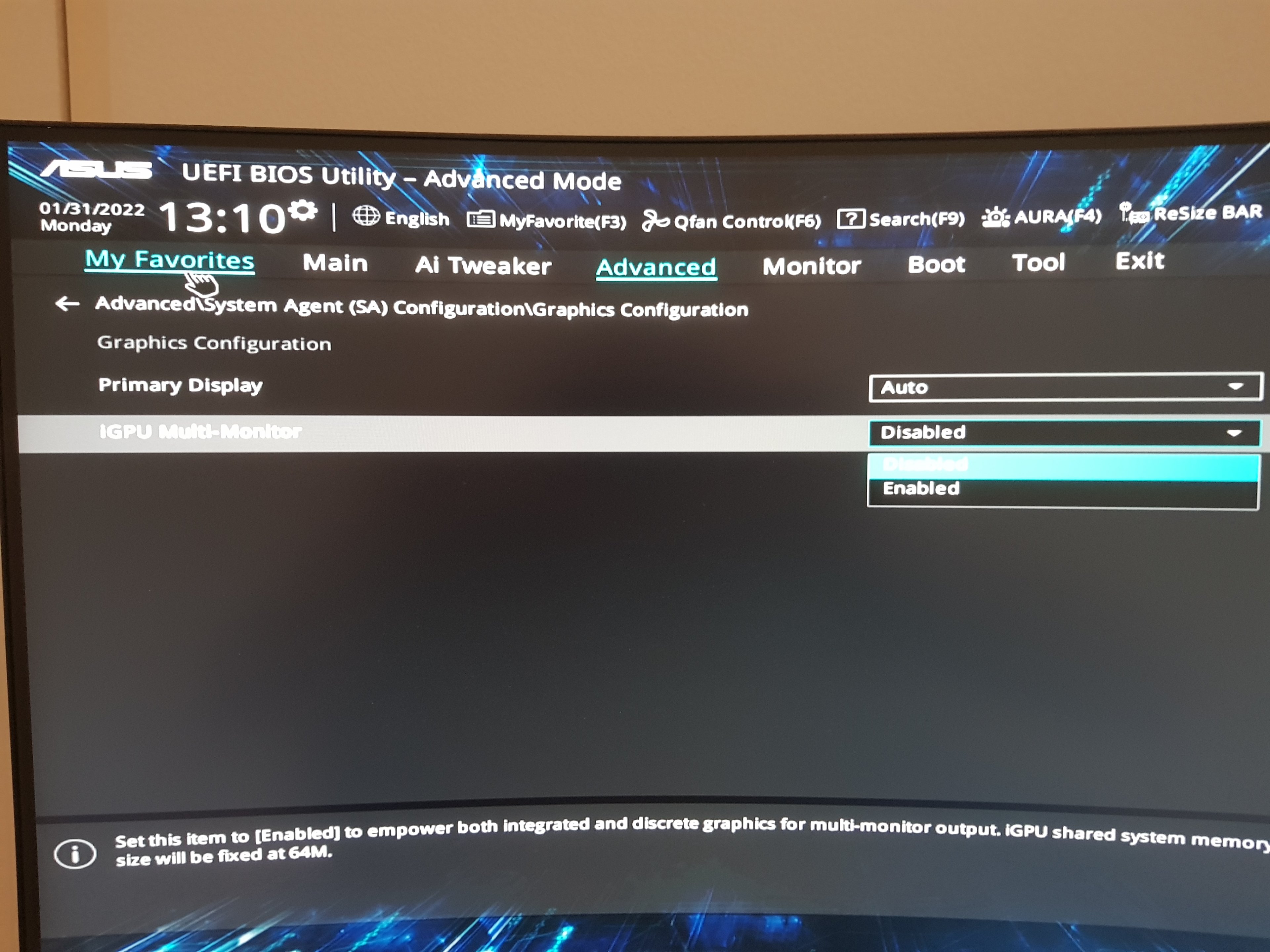

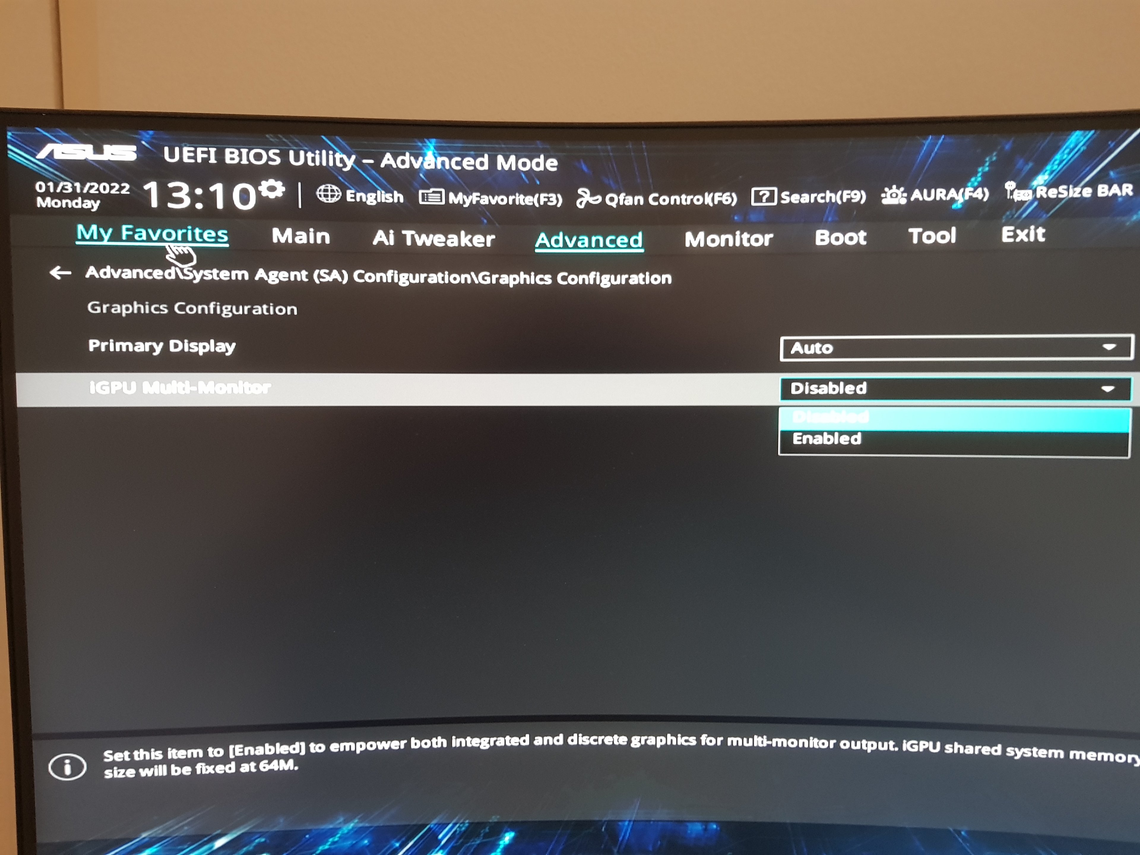

Leider habe ich die Multi-GPU Funktion in UEFI nicht gefunden. Das einzige was sich artverwandt anhört habe ich als Screenshot angehängt. Meintest du diese Funktion @Ray519 ?
Jap. Auf enabled wird die Onboard Grafik nicht deaktiviert, wenn eine dGPU verbaut ist. Windows sieht dann beide gleichzeitig und wenn die Treiber für beide drauf sind, steuert Windows welches Programm auf welcher GPU läuft. Standardmäßig läuft alles auf der dGPU solange die Monitore auch da dran hängen.
@Ray519 Interessant, kannte ich noch gar nicht. Unabhängig vom Outcome ein gute Information - merci.
Testszenario wäre somit:
1. UEFI Multi-GPU einschalten
2. Windows starten (falls möglich)
3. GPU Benchmark durch iGPU berechnen lassen
Mögliche Schlussforlgerung:
Falls nicht erfolgreich muss es die iGPU sein, falls erfolgreich kann es die Lane der iGPU sein oder die Lane am Mainboard, korrekt?

sorry selber das plus zu viel gesetzt... fall auch ab und an wieder drauf rein das dies gar nicht gepflegt wird.
ist ja auch, mit verlaub, eine besch... ..eidene namensgebung.
leider gibts mehrere.
beim memtest das lächerliche "+", was für sinnlose verwirrung sorgt, oder z.b. "windows firewall control", einmal binisoft/malwarebytes, und dann fast identische bezeichnung "windows 10 firewall control" von sphinx software. und das i-tüpfelche: das gabs bereits zu win7 zeiten.
und da sind sicher noch ein paar.
mühsam, sowas.

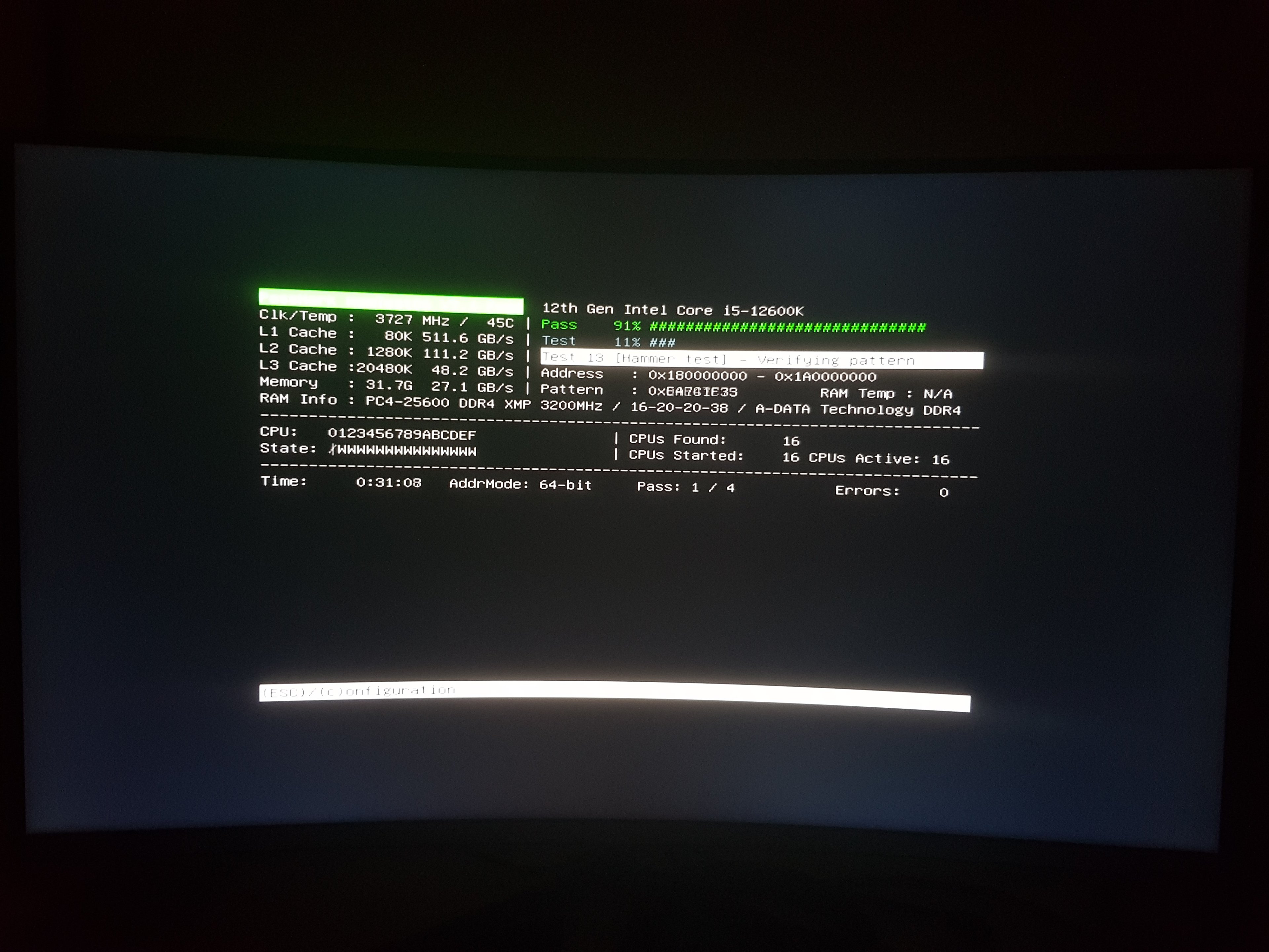

RAM ist auch bei MemTest86 unauffällig.
