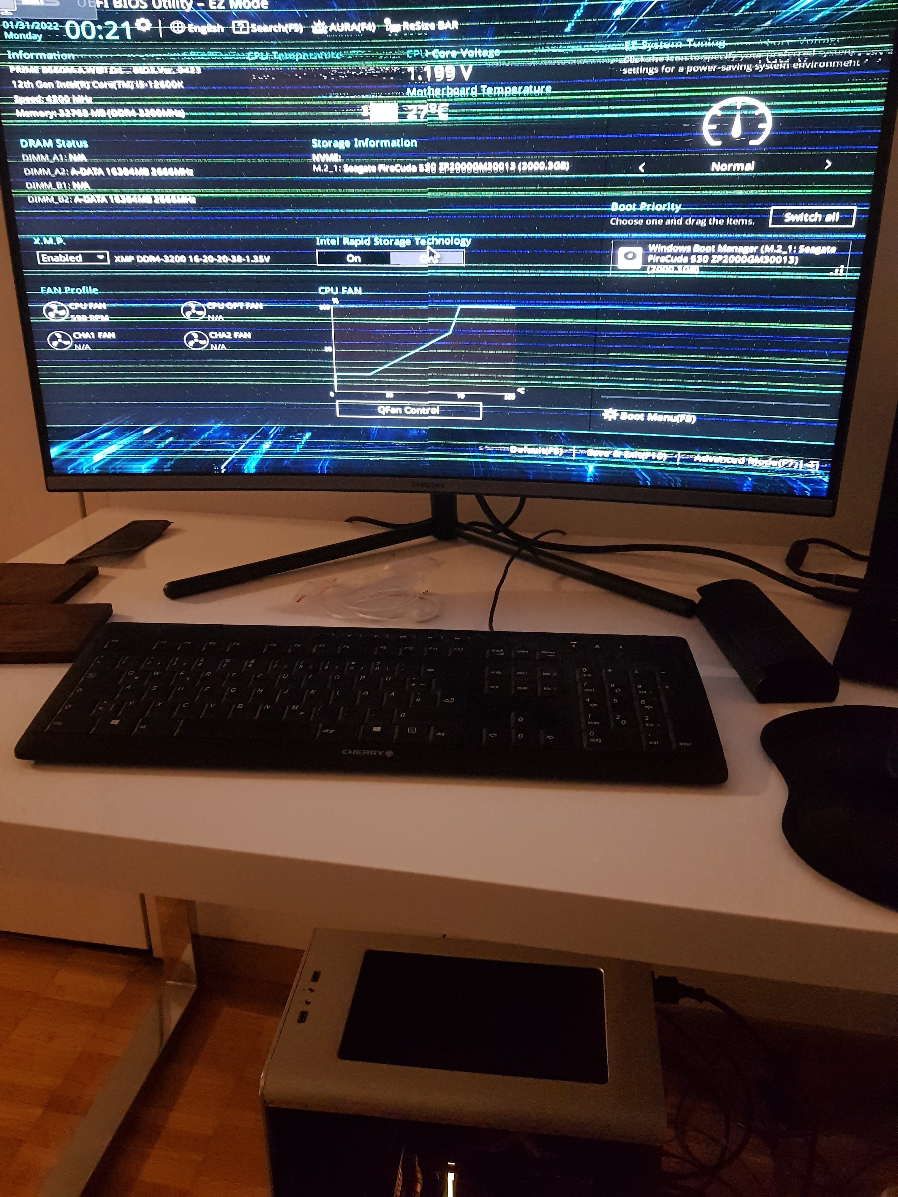

Sobald Ich meinen Monitor an einer der beiden HDMI Ports des Mainboards anschließe, bekomme ich bereits im UEFI grafische Bugs und der PC startet nicht (Screenshot angrhängt).
Wenn ich nicht ins UEFI gehe, dann bekomme ich einen Bluescreen "KMODE exception not handled".
Da dies beide HDMI Ports des Mainboards betrifft vermute ich, dass entweder bei geteilten Lanes diese defekt sind oder die IGP der CPU/APU.
Meine Frage lautet: Wie kann ich testen, ob es sich um einen CPU oder einen Mainboardfehler handelt?
Denke gar nicht, wird nur durch Tausch festzustellen sein.
Als erstes würde ich jedoch ein anderes HDMI Kabel testen.

@Escado hast du die Graka ausgebaut?
Hast du mal die iGPU mit einem Speicher Riegel probiert zu starten. Eventuell macht der RAM Probleme
Da bei der IGPU der VRAM = der RAM ist ...
Memtest86+ nutzen und auf Fehler testen.
Weil genau bei defekten VRAM kennen wir diese Fehler schon ... können natürlich analog bei defekten RAM auftreten.
Reaktionen: Aljonator, AndyMutz und Escado

BIOS Update ausgeführt?
Ich würde auch auf den RAM tippen, dann erst MB/CPU...
Vielleicht mal das XMP ausschalten und stabile Werte (2400 bzw. 2666 Mhz) setzen?

Wenn im BIOS Multi-GPU angeschaltet ist, kann man den Monitor an der dGPU haben und über die Windows erweiterten Grafikeinstellungen ein Spiel / Benchmark (mit 3D Grafik) auf die iGPU legen.
Dann werden die Ausgänge der iGPU nicht verwendet, man kann aber sehen ob sie selbst geht (wenn du soweit kommst, KMode Exception klingt ja, als könnte das Anschalten der iGPU schon die Probleme machen).
Ist zwar immer noch nicht eindeutig, aber zumindest mal die Ausgänge sind außen vor.

Escado schrieb:
XPG/ADATA 2*16 GB mit XMP aktiviert
Wenn ich mir das so recht überlege, könnte man da testweise mal Crucial Ballistix DDR4-3200 bestellen oder ausleihen. Ist insbesondere schnell getauscht und getestet.
