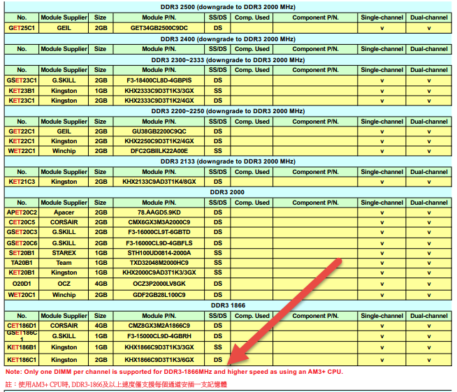

Wenn ich die Frequenz von 1866MHz auf 1600MHz umstelle, bootet die Kiste mit voller Bestückung.
Jetzt meine Frage: Welche mögliche Einschränkung habe ich dadurch, in realistischen Szenarien wie Spiele oder Videobearbeitung? Benchmarks interessieren mich nicht.
Das die FX-Prozessoren bei Vollbestückung nicht immer mit 1866MHz RAM-Takt betrieben werden können, ist nicht wirklich neu.
AMD hat nur 1 Modul pro Kanal mit 1866MHz spezifiziert, bei 2 Modulen pro Kanal (Vollbestückung) wird auf 1600MHz runtergeschaltet.
Damit auch bei Vollbestückung 1866MHz einwandfrei und problemlos funktionieren kommt es auf das perfekte Zusammenspiel von RAM, CPU (Memory-Controller) und UEFI/ BIOS an.
Der Unterschied von 1866MHz zu 1600MHz RAM-Takt, bewegt sich i.d.R. im unteren einstelligen %-Bereich.
