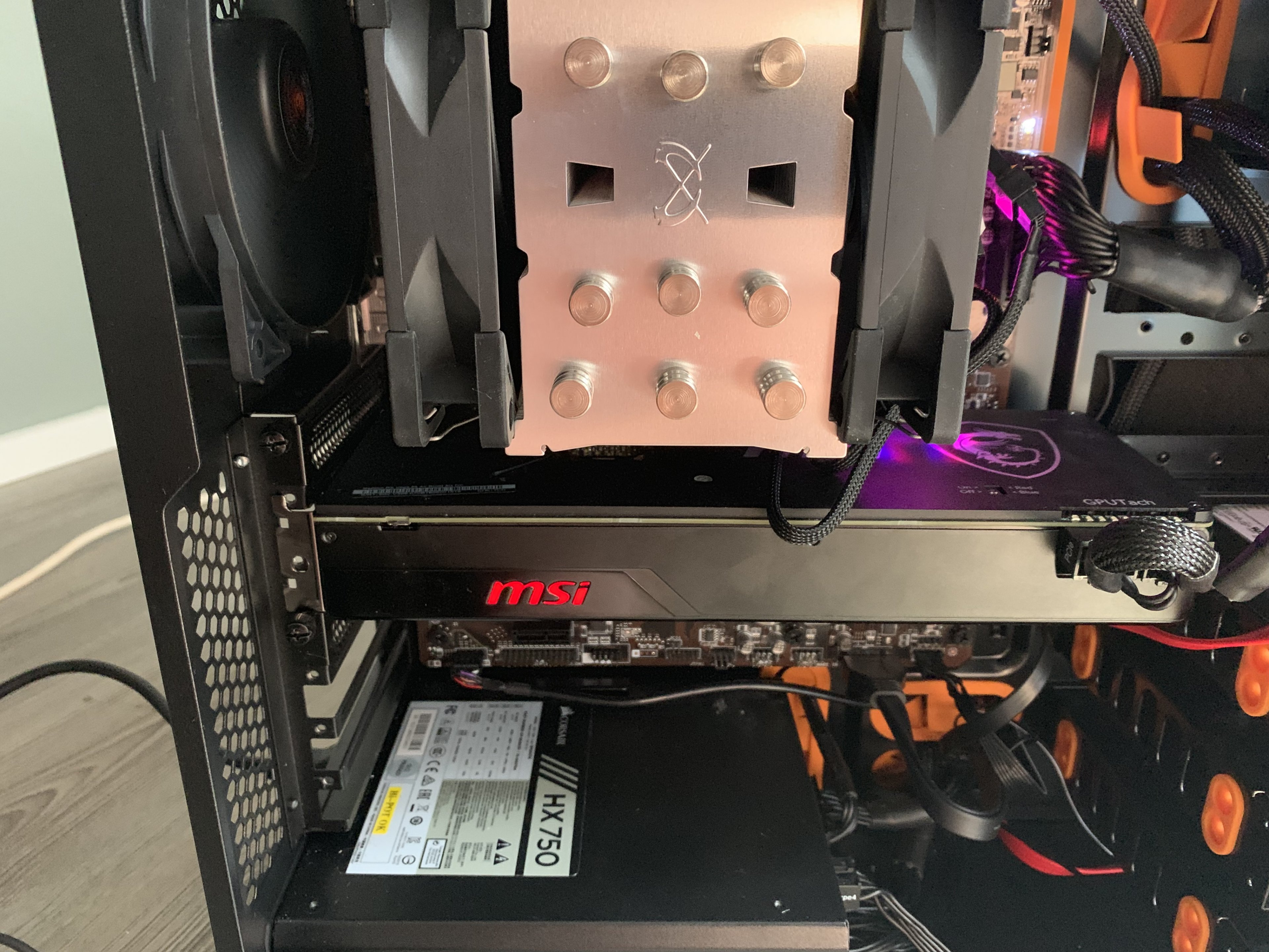

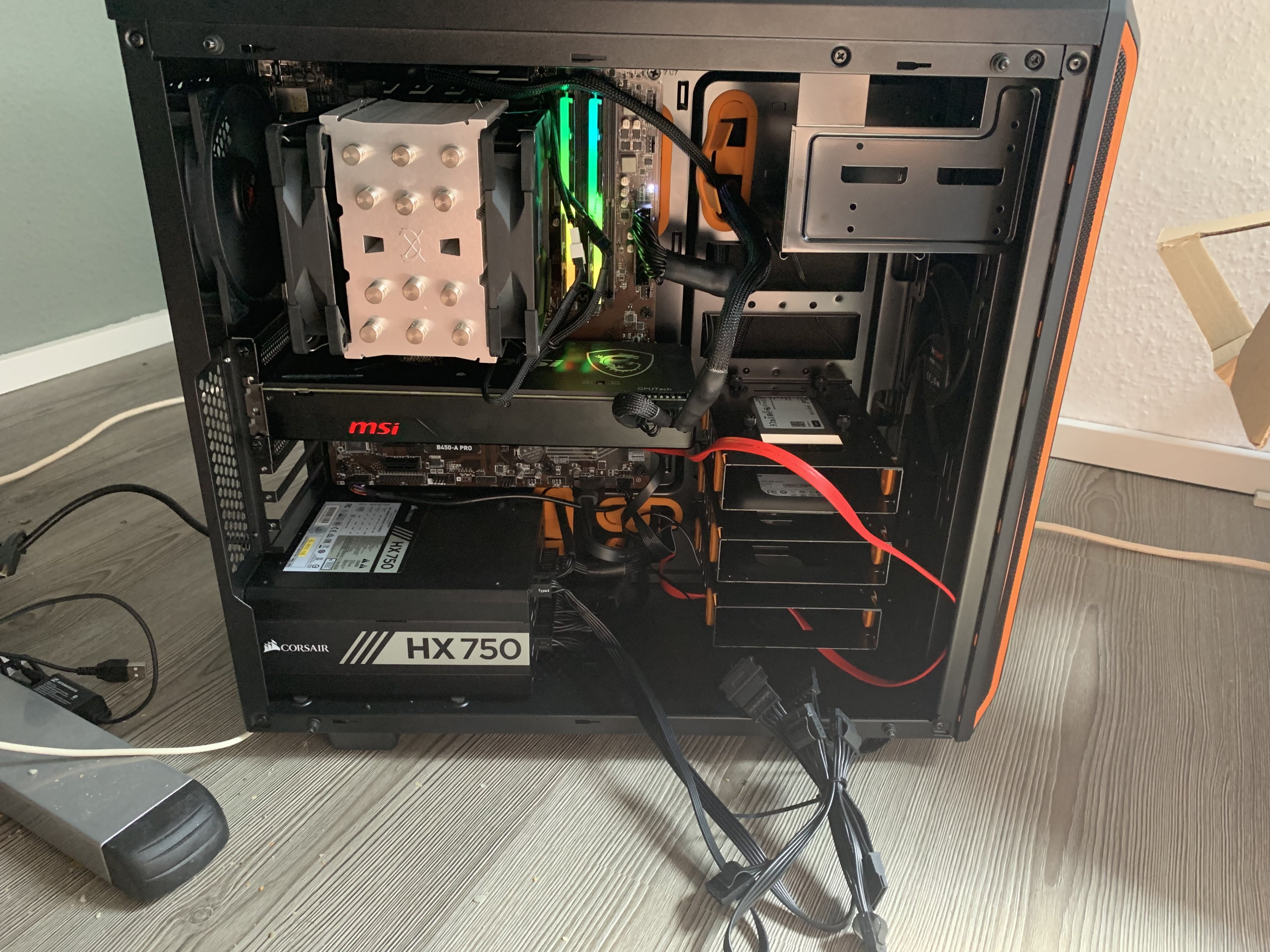

ich habe ein kleines Problem. Habe mir heute morgen um 9 Uhr extra den Wecker gestellt um gemütlich mein neues System aufzubauen. Folgende Komponenten hat das System:
Be quiet! Pure Base 600
AMD Ryzen 5 3600
Scythe Mugen 5 PCGH
MSI B450-A Pro
G.Skill trident 16GB 3200 CL 16
MSI Radeon RX Vega 64 AIR BOOST OC
750 Watt Corsair HX Series

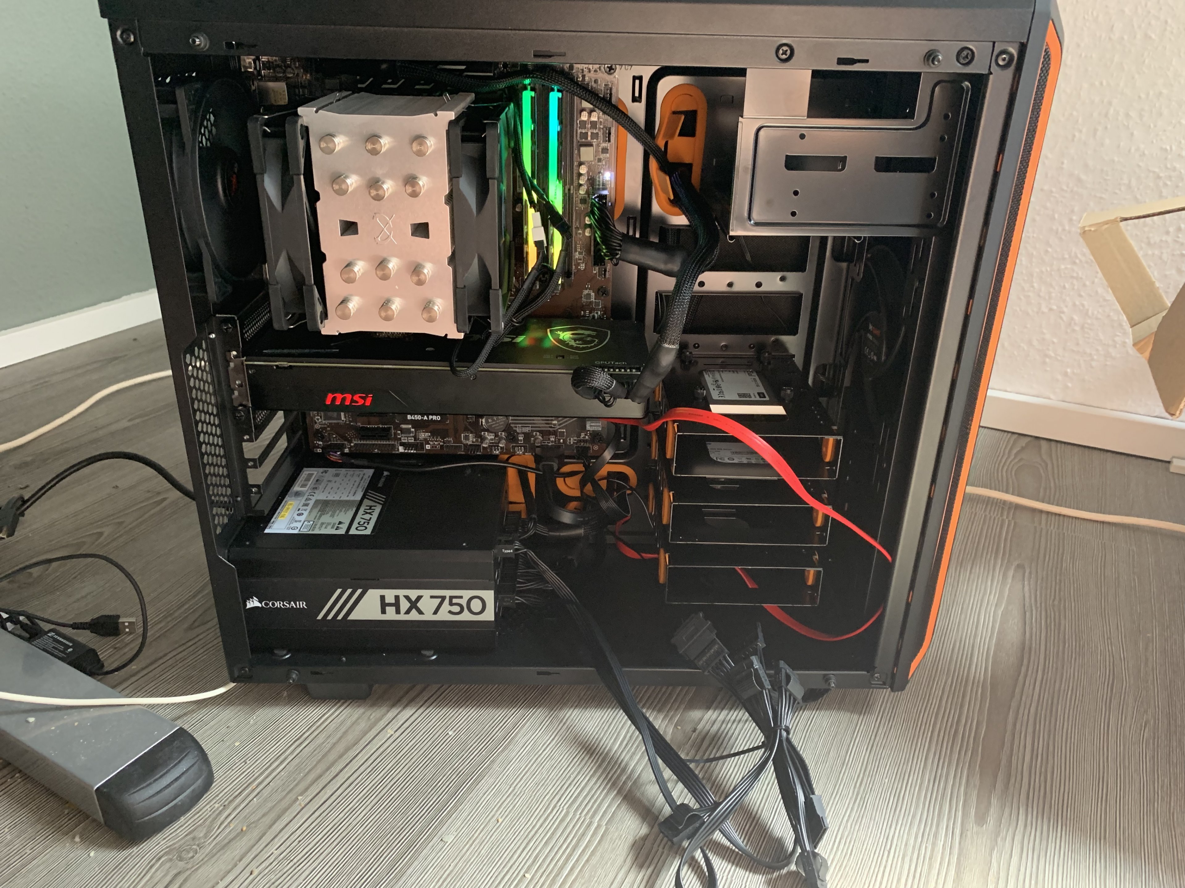

Nach dem problemlosen Einbau der Komponenten habe ich das 1. mal den PC starten wollen.

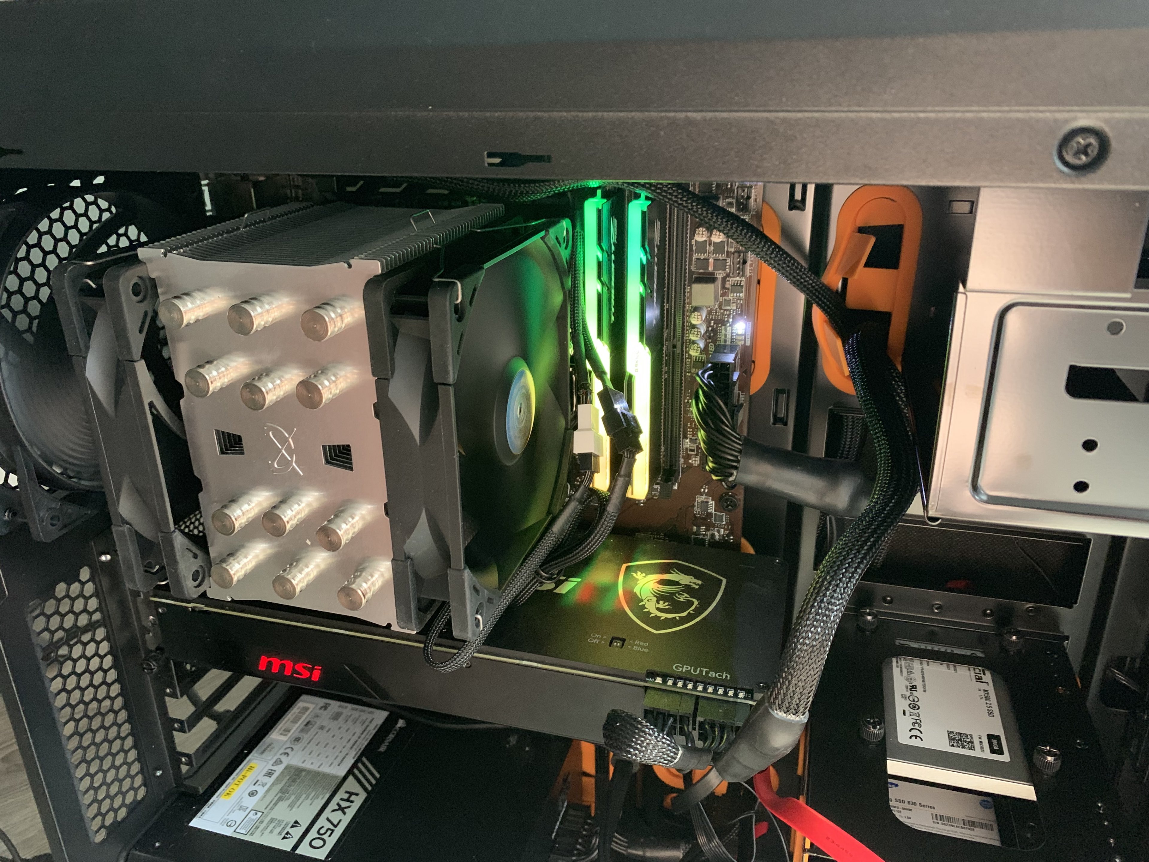

Direkt aufgefallen ist mir, dass ich kein Pipton vom Mainboard aus gehört habe. Desweiteren sieht man auch auf den Fotos das die Grafikkarte an sich Strom hat, was man aber nicht sieht ist das der Lüfter der Graka nicht geht(Graka ist nicht neu und funktionierte erst gestern Abend noch).
Der CPU Lüfter funktioniert und er rotiert. Die RAM Riegel habe ich ebenfalls schon getestet.
Nun habe ich also ein System was zwar an ist, aber kein Bild produziert. Ich komme nichtmal ins BIOS. Grafikkarte habe ich ebenfalls schon aus gemacht und versucht via HDMI der CPU Bild zu bekommen, auch das leider ohne Erfolg :(.
Hat jemand noch eine Idee?

Jup ... BIOS updaten! , sollte doch nun langsam mal bekannt sein :) Deine CPU hat außerdem keine ipgu also kannst du dir jeden versuch am Anschluss des Boards schenken
Weiß nicht wie oft das hier im Forum schon geschrieben wurde, aber der 400er Chipsatz unterstützt die 3000er Ryzen erst ab einem bestimmten BIOS! Ist das BIOS schon auf dem Board?
Wenn du nicht ein Ryzen 3000 fähiges Bios drauf hast, dann :volllol:

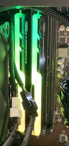

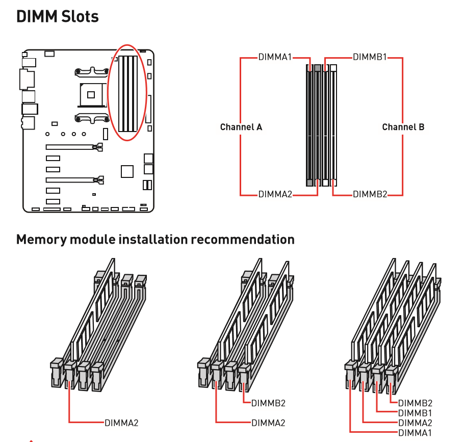

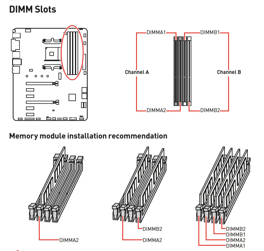

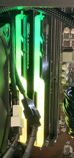

Im TE Handbuch Quickstart sind auf Seite 4 bei zwei RAM Modulen die anderen beiden Slots vorgegeben.
Wörtlich DIMMB2 & DIMMA2. Der TE hats anders auf dem Foto...
Keine Ahnung ob das wichtig ist.

Die Abstandshalter sind so gesetzt, dass diese mit den Schraubenlöchern des Mainboards übereinstimmen, keiner zu viel eingesetzt ?
1. Die RAM-Module bitte NUR in DIMMA2 und DIMMB2 - nur dort bei zwei Modulen - sonst startet das Mainboard nicht / schlecht.

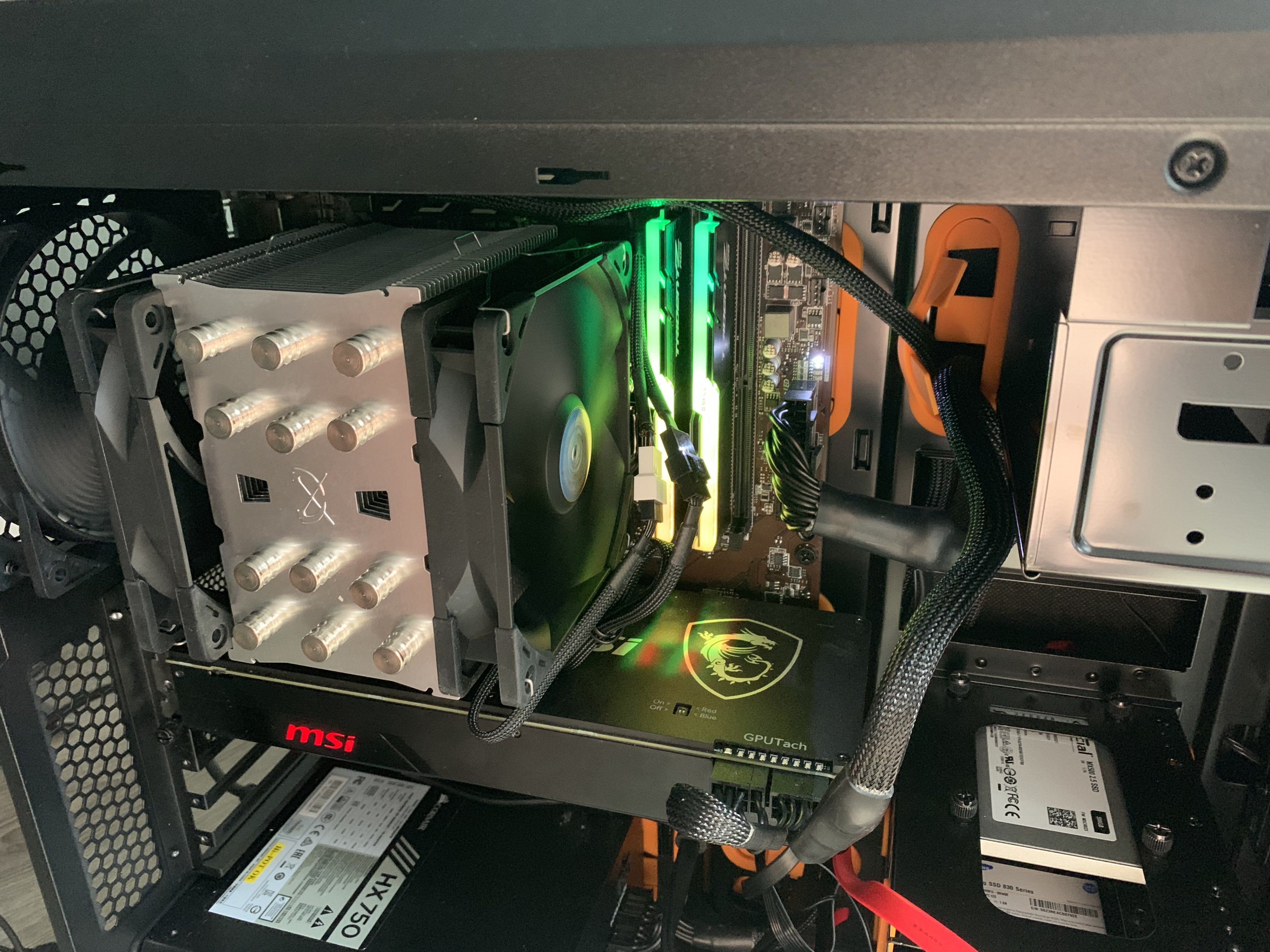

@TE: Die Lüfter am Kühler pusten sich gegenseitig an. Das solltest du ändern und den linken Lüfter drehen.
Weiterhin sieht es so aus als würde der Boardstecker nicht eingeschnappt sein. Aber das nur nebenbei, da es die eig. funktionalität nicht stört.
Edit: Ja, das System mag die CPU nicht erkennen, daher leuchtet wohl die weiße LED.
siehe Handbuch Seite 37: http://download.msi.com/archive/mnu_exe/mb/E7B86v2.1.pdf
Es sieht sogar so aus, als würde auch die 2. LED leuchten. Dass wäre ein Hinweis auf den RAM.
EZ Debug LEDsThese LEDs indicate the status of key components during booting process. When an error is occurred, the corresponding LED stays lit until the problem is solved.
CPU - indicates CPU is not detected or fail.
DRAM - indicates DRAM is not detected or fail
