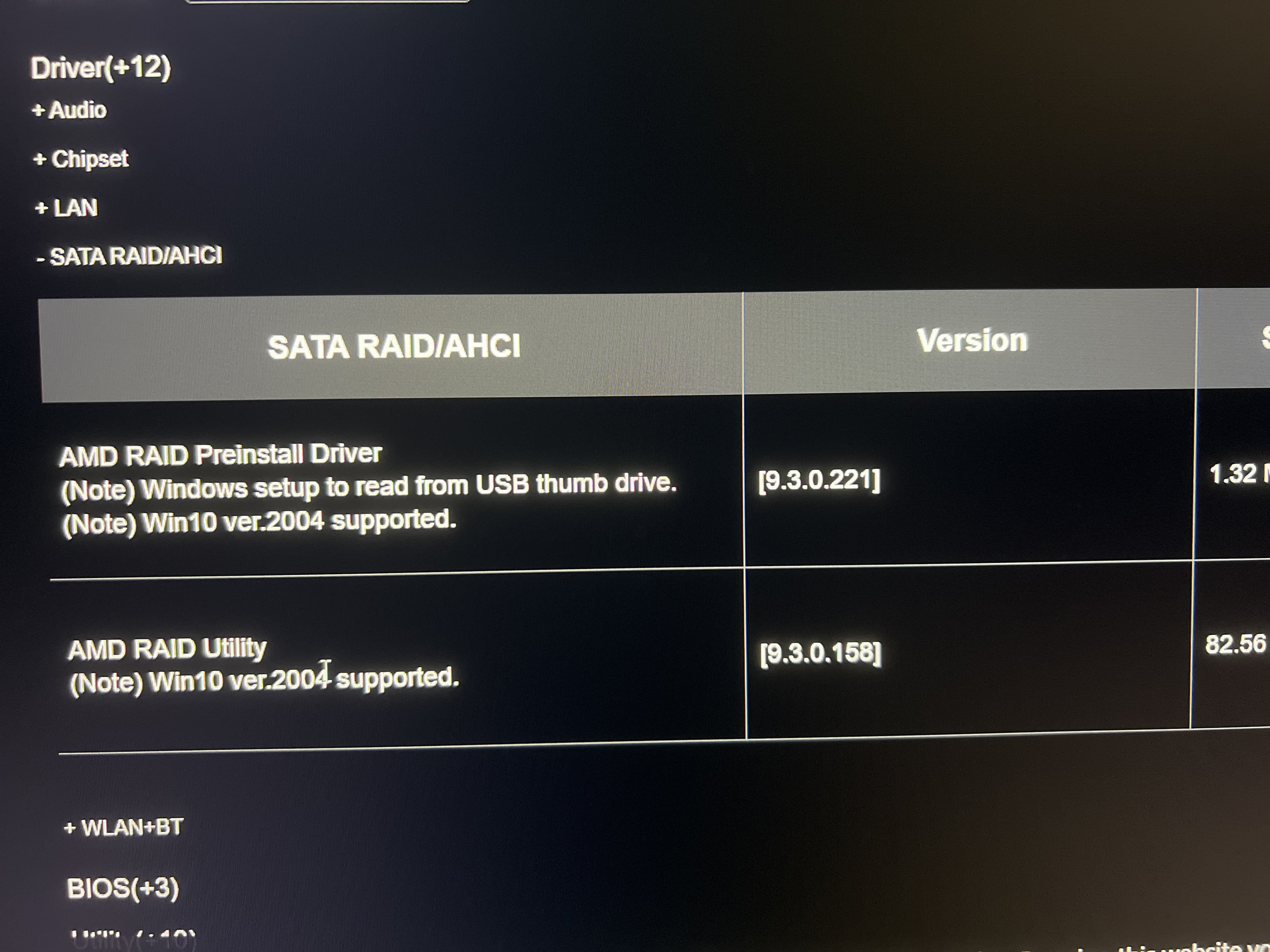

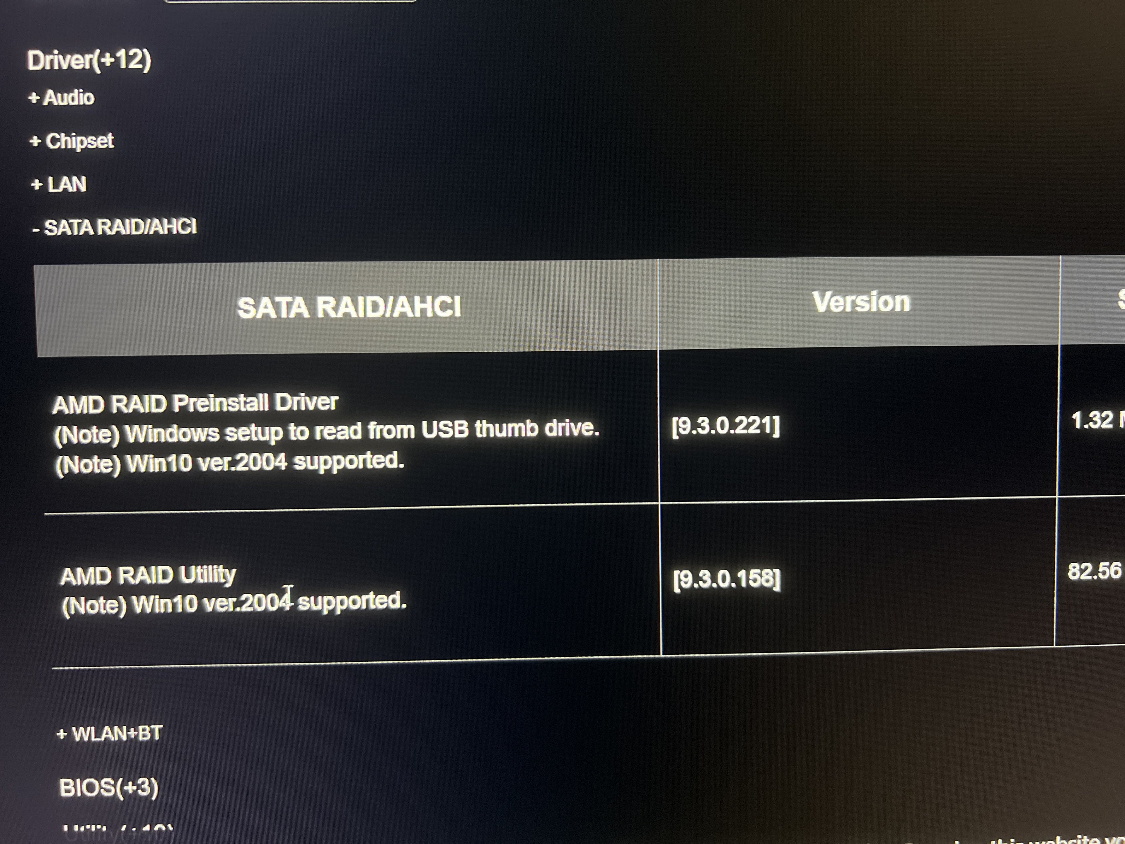

1. Brauche ich die SATA RAID/AHCI Treiber wenn ich nur m.2 sdds benutze?

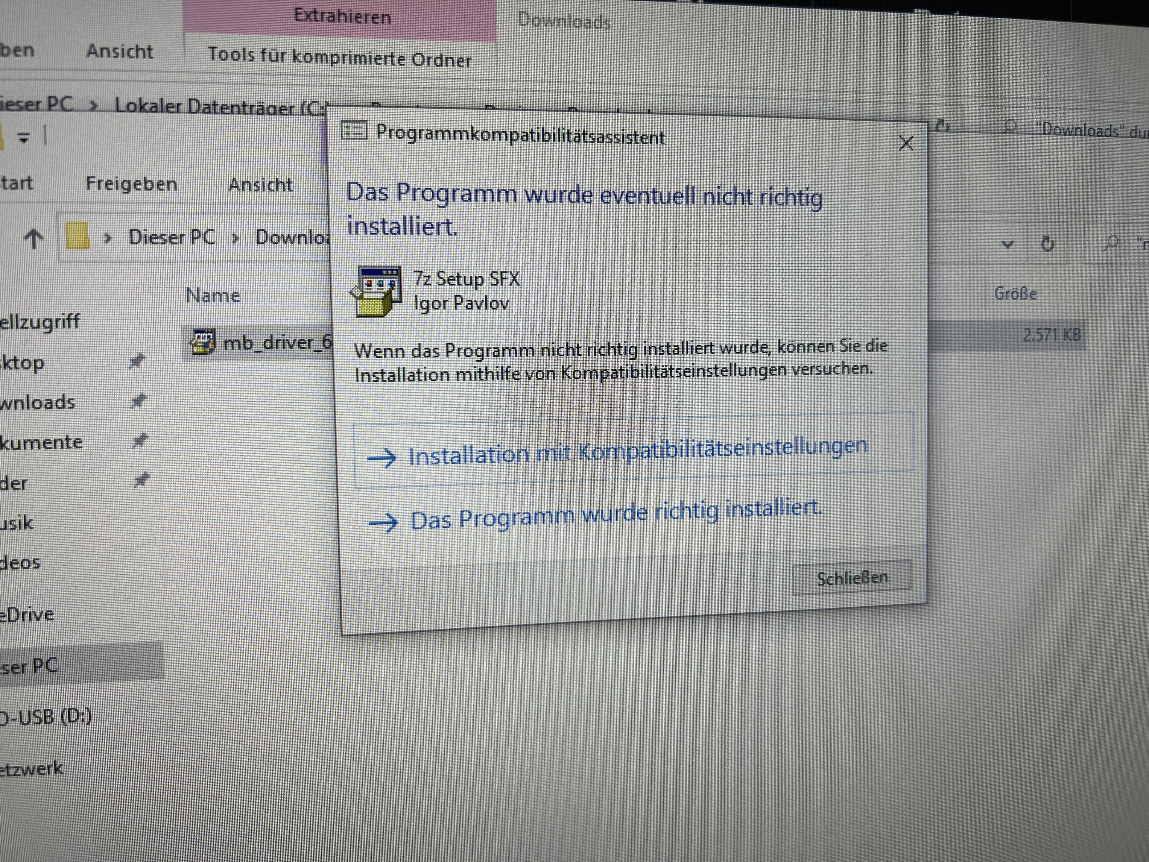

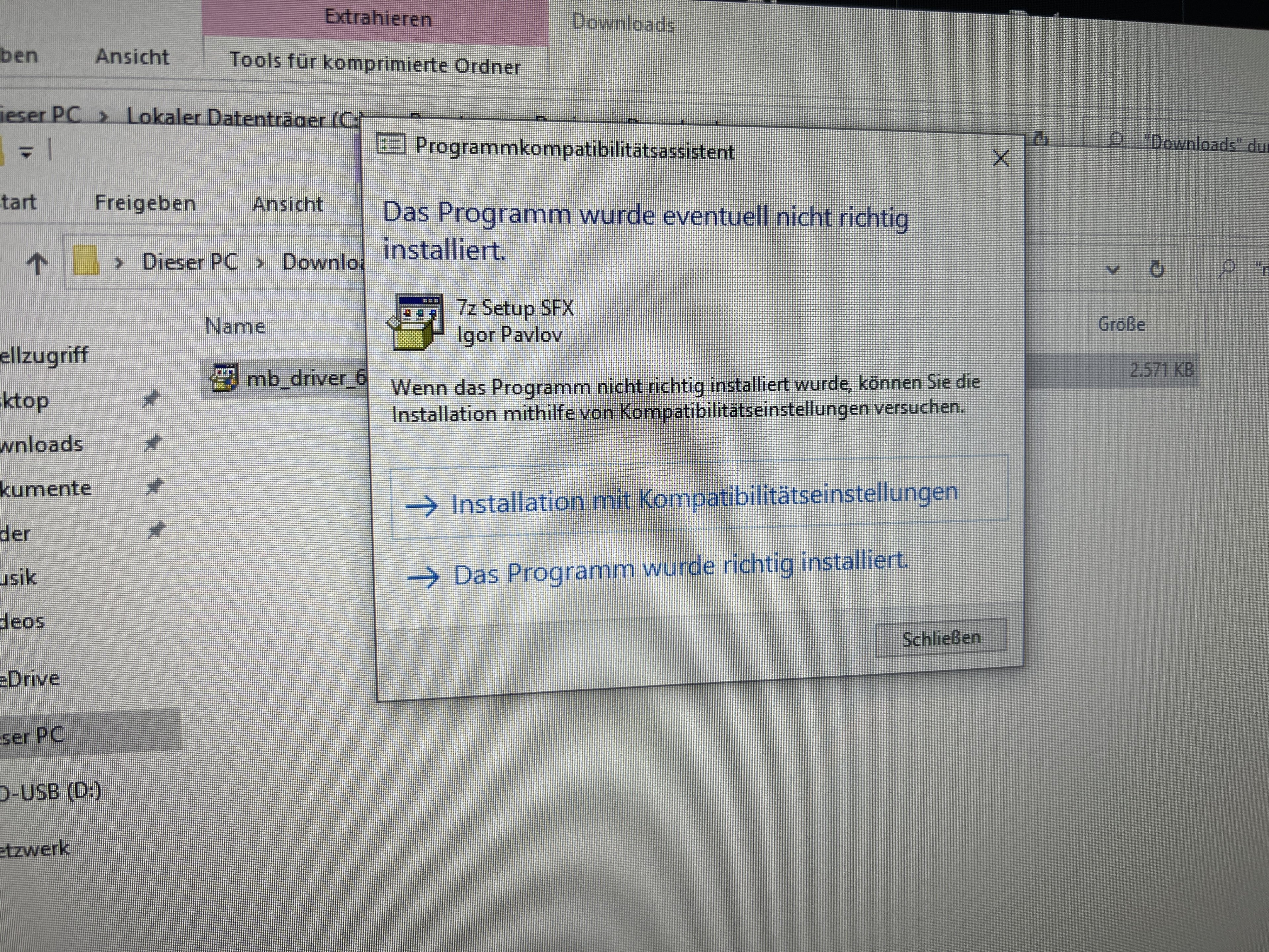

2. Bei dem Bluetooth Treiber kam folgende Meldung. Kann ich es ignorieren bzw. was klicke ich?
Ich bin gerade extra vorsichtig, da beim letzten Mal vielleicht hier der Fehler passiert ist.

RAID-Treiber braucht man nur für RAIDs, und Preinstall Driver ist für's Setup, wenn Windows mit dem (Raid-)Controller out-of-box nichts anfangen kann.
BT-Treiber kann man nur installieren, wenn ein BT-Modul onboard (und aktiviert) ist. Wenn die Vorraussetzungen gegeben sind, und das auch der richtige Treiber, für den richtigen Chip ist, wird das auch funktionieren.

Bei Bluetooth und WLAN Treiber hab ich jetzt diese komische Meldung bekommen.
Ist das nicht schon beim entpacken einer ZIP-Datei, bzw einer selbstextrahierenden EXE? Dann ist möglicherweise beschädigt, oder du hast versucht eine EXE/MSI aus dem Paket heraus zu starten, ohne es vorher komplett in einen Ordner zu entpacken.

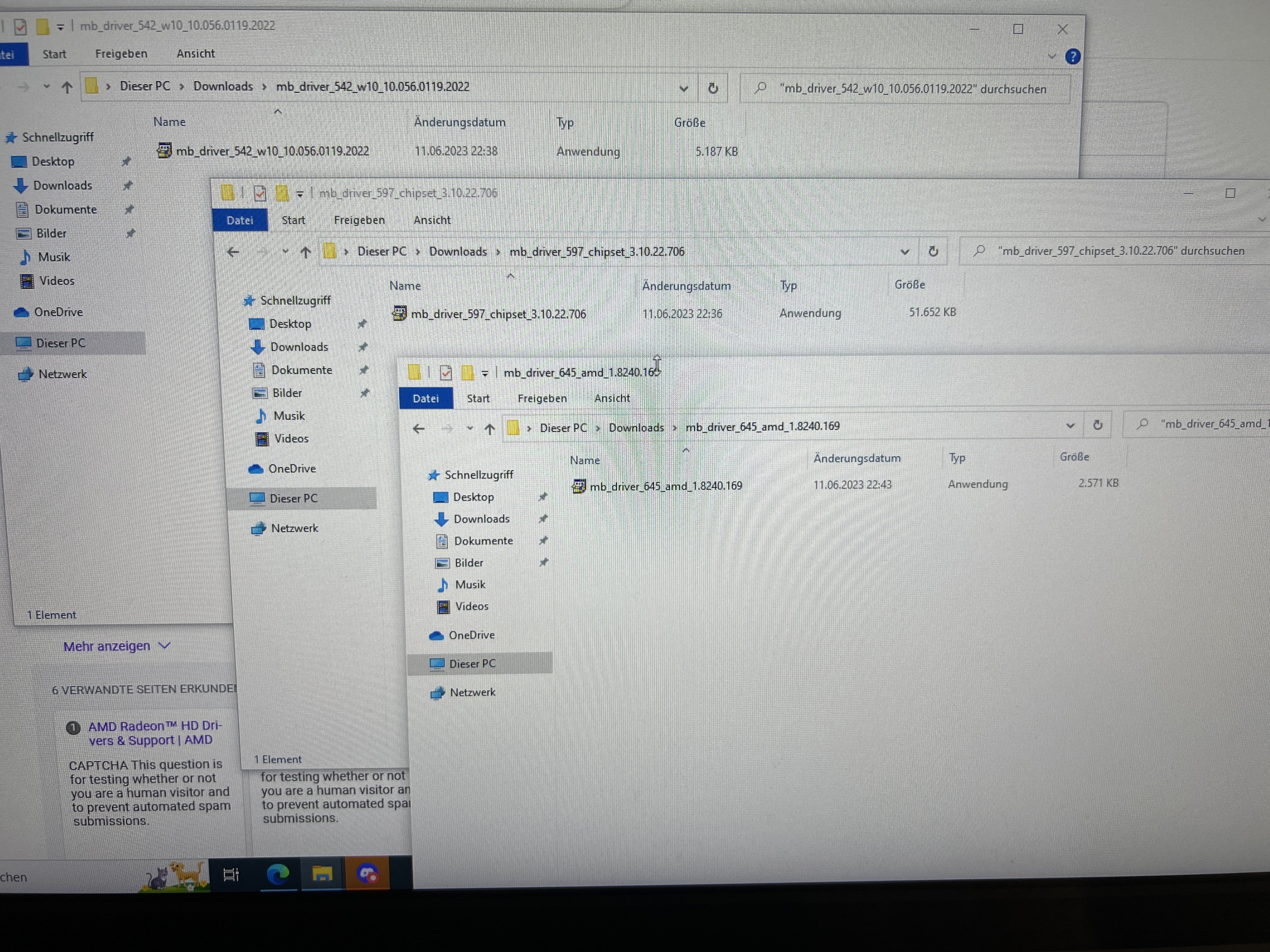

Ich habe mal in yt Videos geschaut, wie das bei anderen aussieht. Bei denen sieht es irgendwie anders aus. Hier mal ein Bild wie die Anwendungen von meinen installierten Treibern aussehen:
Lass dir Dateiendungen im Explorer anzeigen, und poste bitte Screenshots statt solcher Fotos, oder noch besser texte ... :rolleyes:
peep schrieb:
ich muss sagen ich bemerke gerade etwas was mich sehr beunruhigt. Alle Treiber die ich gedownloadet hatte waren zip Dateien, ...
Daran ist nichts beunruhigendes.
peep schrieb:
..., die ich vollständig extrahiert habe. In diesen Dateien war immer nur eine Anwendung, die ich gestartet habe.
das eher, da sind (von AMD) noch Unterordner drin, die dir vermutlich fehlen. Ich weiß nicht was Gigabyte hier offeriert, aber bei AMD ist das eine EXE, ein selbstentpackendes Archiv. Außerdem ist der 3.x uralt, da gibt's längst Version 5.xx, aktuell die 5.05.16.529 vom 23. Mai 2023: -> Download
Versuch's mal damit.
