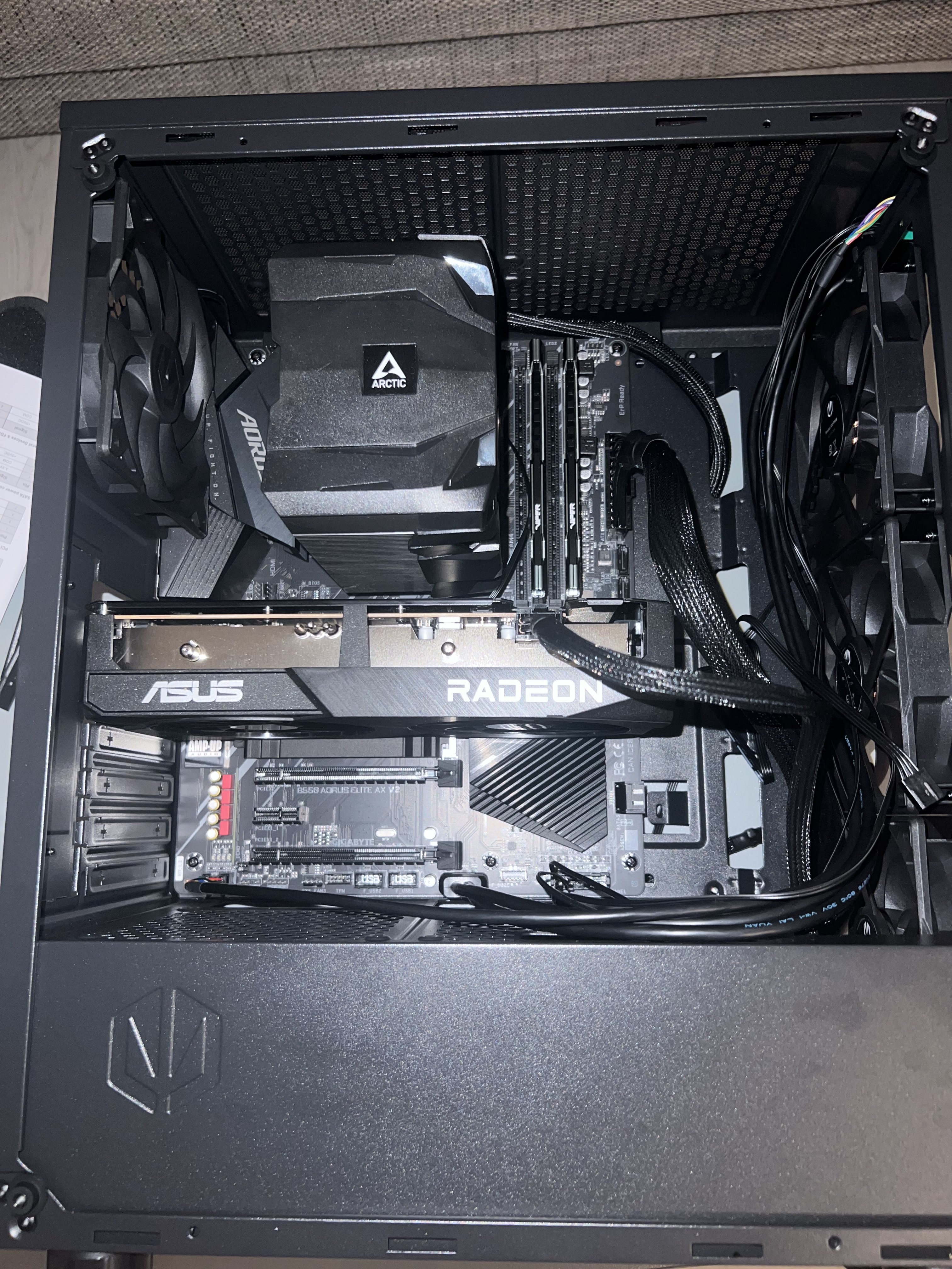

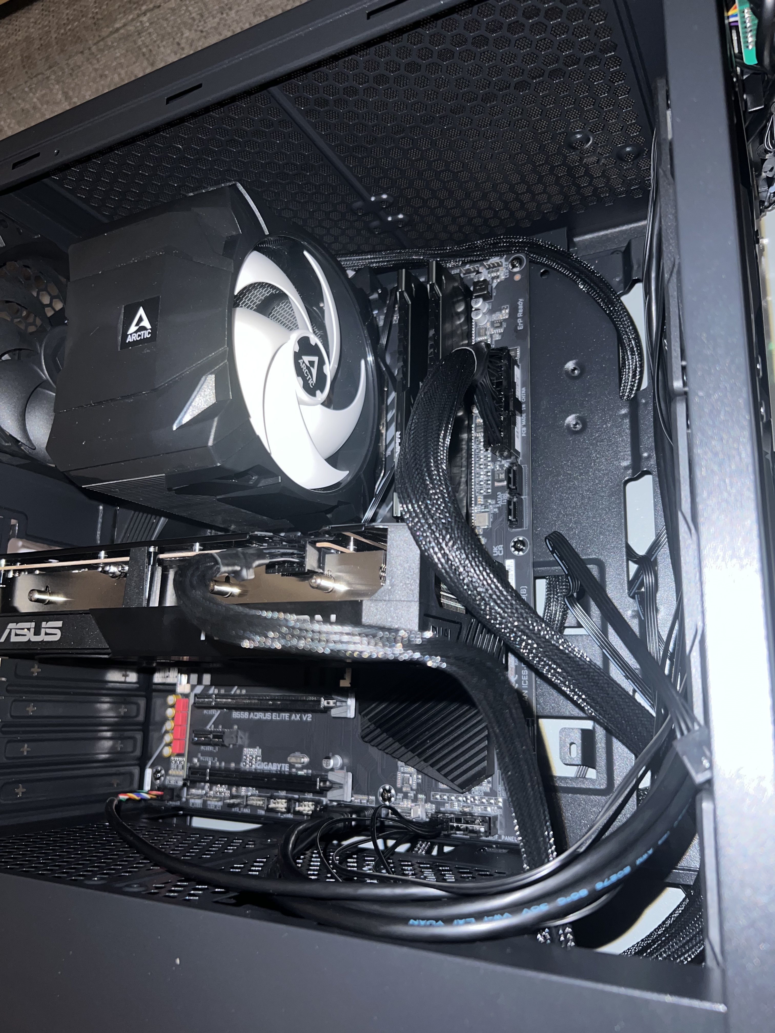

Nach dem starten habe ich nur einen schwarzen Bildschirm. Mein CPU Kühler dreht sich, mein Mainboard leuchtet, meine GPU wird warm aber dreht sich nicht
Mehrmals neugestartet, dabei bin ich einmal sogar ins Bios gekommen, dort habe ich die bootreihenfolge geändert und mein Boot Stick priorisiert. Nach einem weiteren reset hatte ich selbes Problem wie am Anfang dass ich immer wieder einen schwarzen Bildschirm ohne Signal habe
Netzteil Kabel zur GPU, CPU habe ich gecheckt und Kabel zum Monitor habe ich auch gecheckt, Problem sollte nicht an den Kabeln liegen
Vielleicht kann mir hier jemand weiterhelfen
Danke schonmal für eure Hilfe

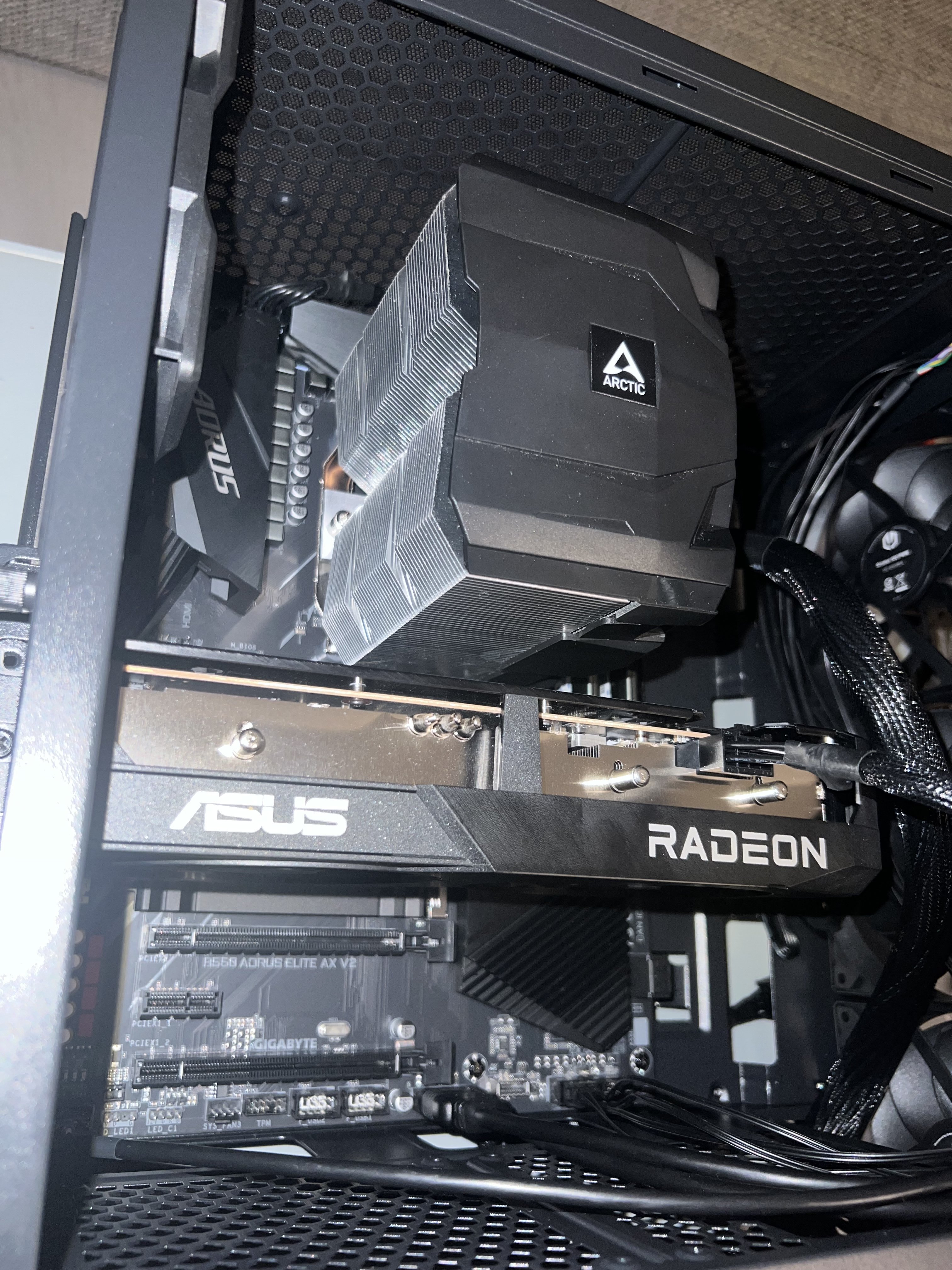

Sind da Abstandshalter unterm Board? Sieht auf den Bildern sehr eng aus.
Reaktionen: Paulebaer, goldeye, Nixdorf und eine weitere Person

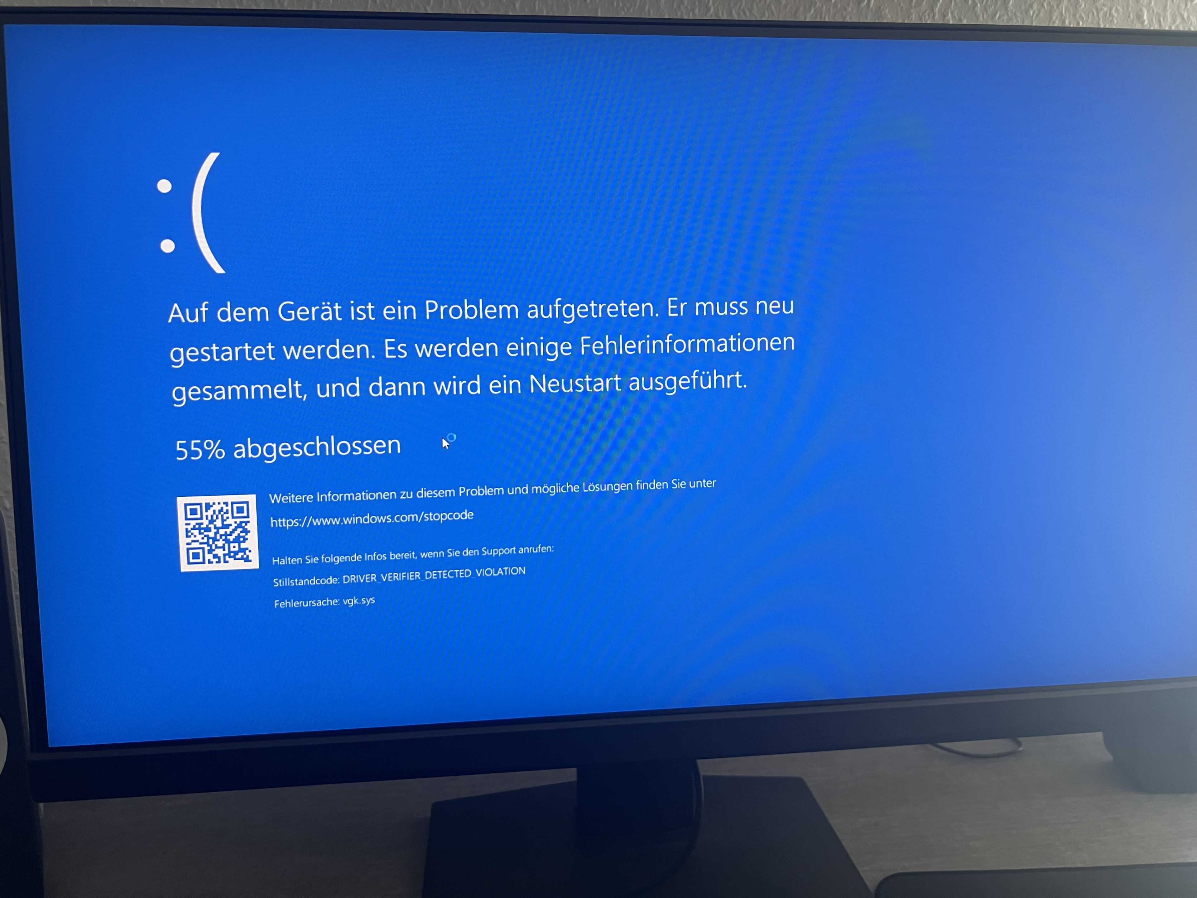

Ich verliere die Nerven…

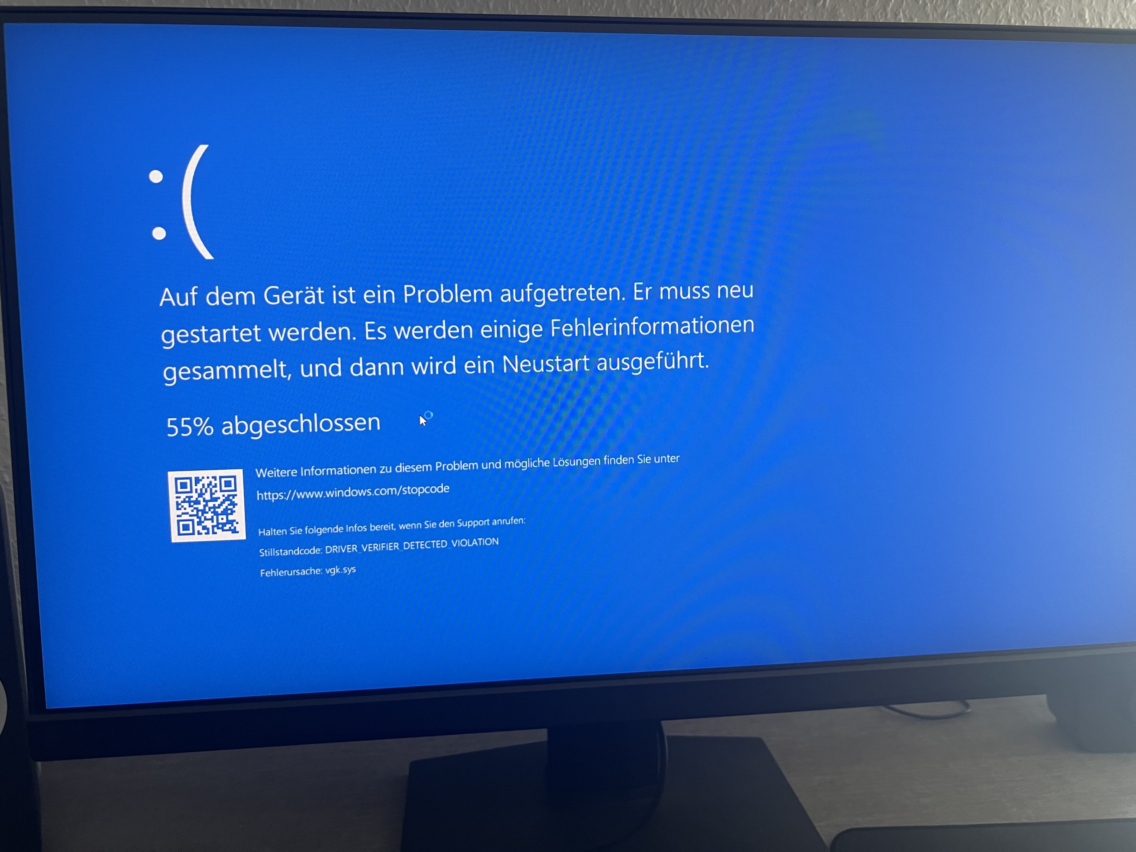

Ich habe auf meiner Festplatte Windows installiert, habe alles eingerichtet (Treiber installiert usw), habe hinterher noch Spiele gedownloadet und schließlich wollte ich auch ein Spiel (Valorant) ausprobieren.
Was mir von Anfang an bei meinem eingerichteten PC aufgefallen ist, ist dass die Farben greller waren als früher bei meinem alten PC. Als ich Valorant starten wollte ist sofort eine Fehlermeldung aufgetreten und mein PC hat sich neu gestartet (siehe Bild). Nach mehrmaligen automatischen Neustarten hatte ich eine neue Fehlermeldung bekommen, die allerdings zu schnell verschwunden ist als dass ich sie hätte fotografieren können.
Nach der Fehlermeldung stand auf meinem Bildschirm etwas ähnliches wie: Es wurde ein Problem auf dem PC gefunden, weswegen er nicht normal hochfahren kann. Soll der PC auf einen früheren Zeitpunkt zurückgesetzt werden, an dem er noch normal hochfahren konnte?
Da habe ich dann auf Ja gedrückt und nun werde ich wieder aufgefordert Windows neu einzurichten.
Wie kann das sein dass alles funktioniert hat, und beim starten eines Spiels doch alles wieder den Bach runter geht?

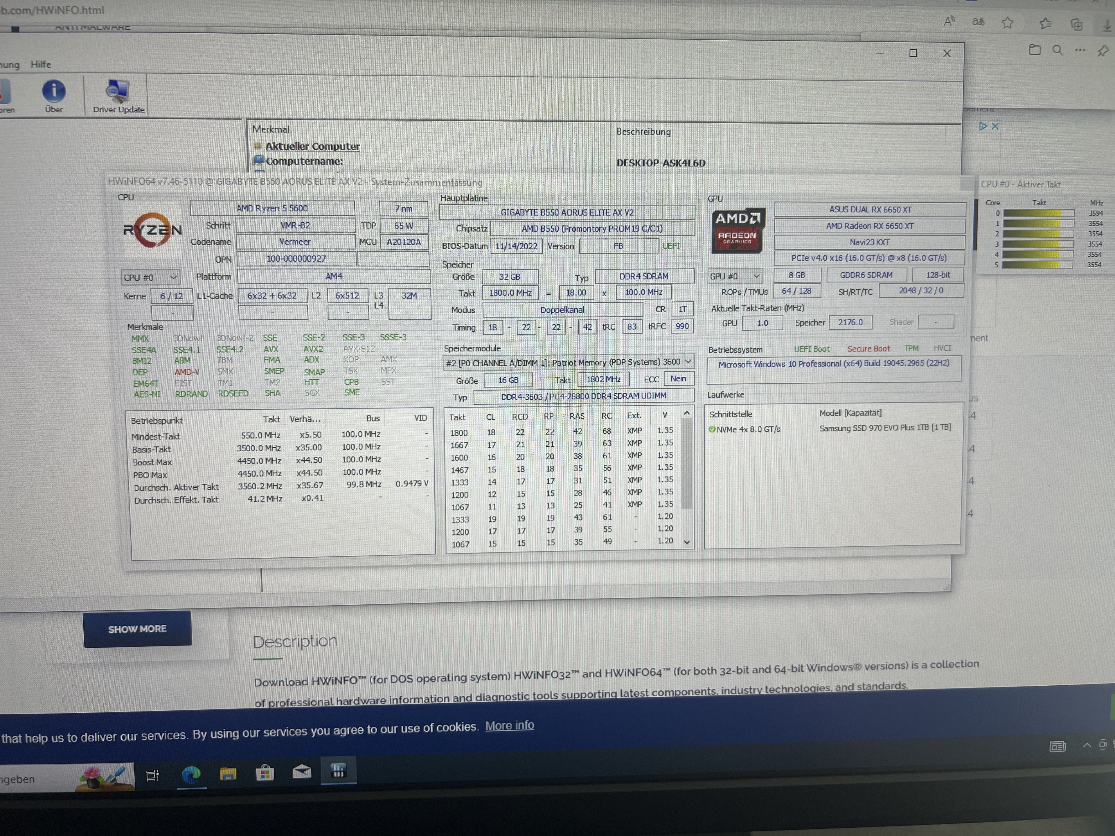

Ich habe Windows neu eingerichtet und das erste was ich dann auf meinem PC gemacht habe ist HWInfo64 runtergeladen, kann man hier vielleicht erkennen ob irgendwas defekt ist?

Kann das damit zusammenhängen dass alle Treiber und Programme gelöscht wurden? Ich habe nämlich vorher ein Bios Update gemacht gehabt.
Ich mache gerade einen memtest, um schonmal den Arbeitsspeicher auszuschließen
Der memtest läuft jetzt seit einer Stunde, ich werde dann nach dem Test mein Bios Updaten
Kann es sein dass dadurch der Bluescreen zustande gekommen ist?
Ich hatte Windows mittels eines Boot Stick installiert. Soll ich das vielleicht wiederholen mit einem anderen Stick?
Im Gerätemanager kann ich nach dem Test reinschauen. Wie lange läuft so ein memtest? Habe 32GB Ram
