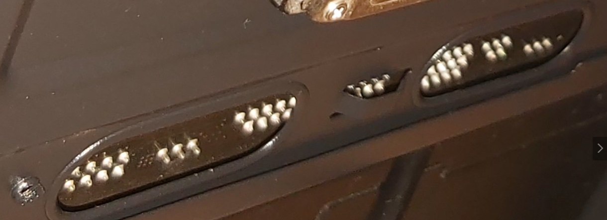

Auf den Bildern von der Gehäuserückseite, ist das Board wirklich sehr dicht an der Gehäuserückseite. Einmal gegen den Rechner stoßen und da hat man den Salat.
Da fehlt nicht viel, die Lötstellen könnten sogar schon Kontakt haben:
