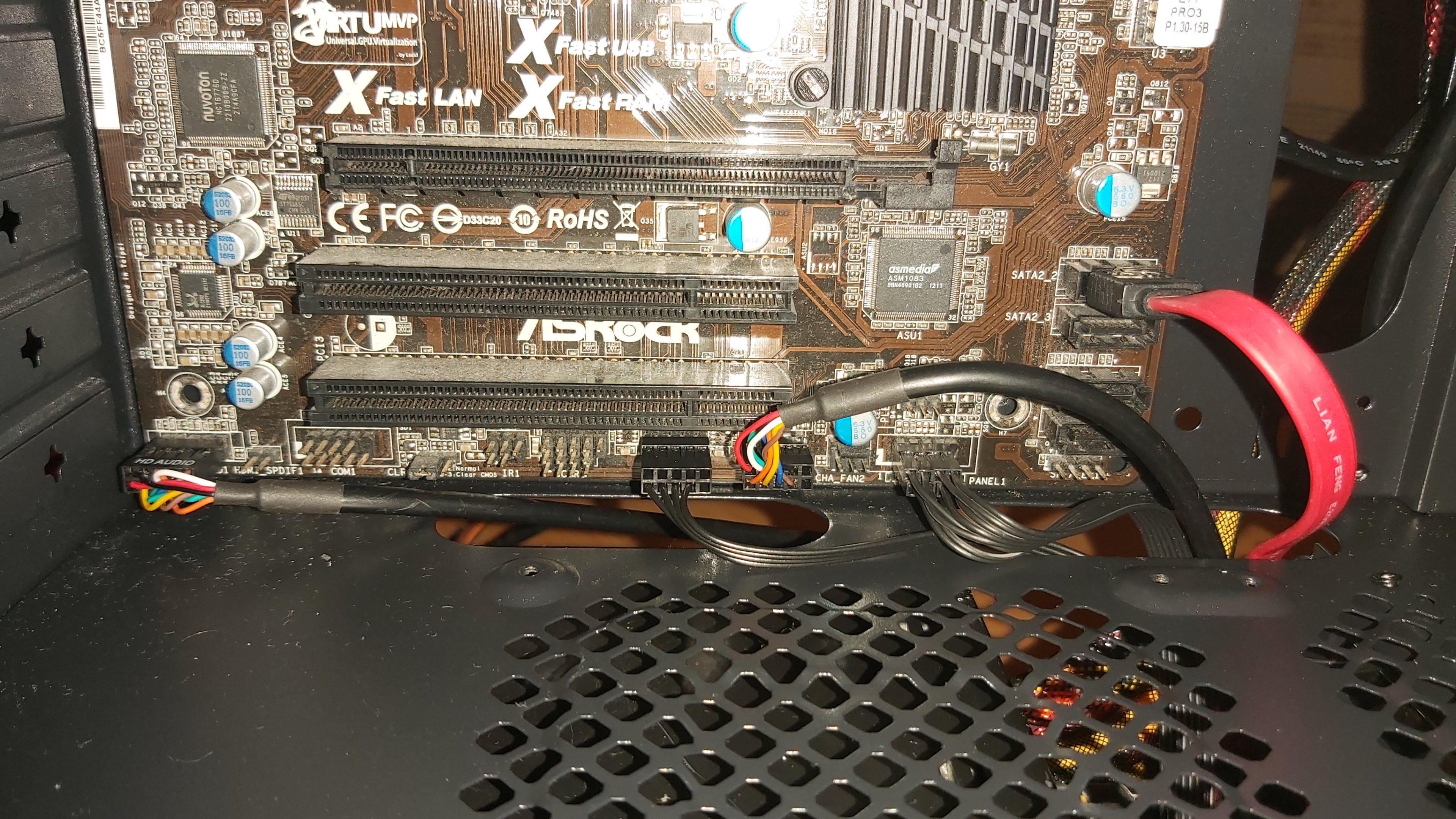

Reset, Power (SW) - PIN's richtig am Board angeschlossen?
Meinst du am Panel_1 pin vom Mainboard, wenn ja ich hab die dran aber ob die reihenfolge richtig ich weiß ich nicht

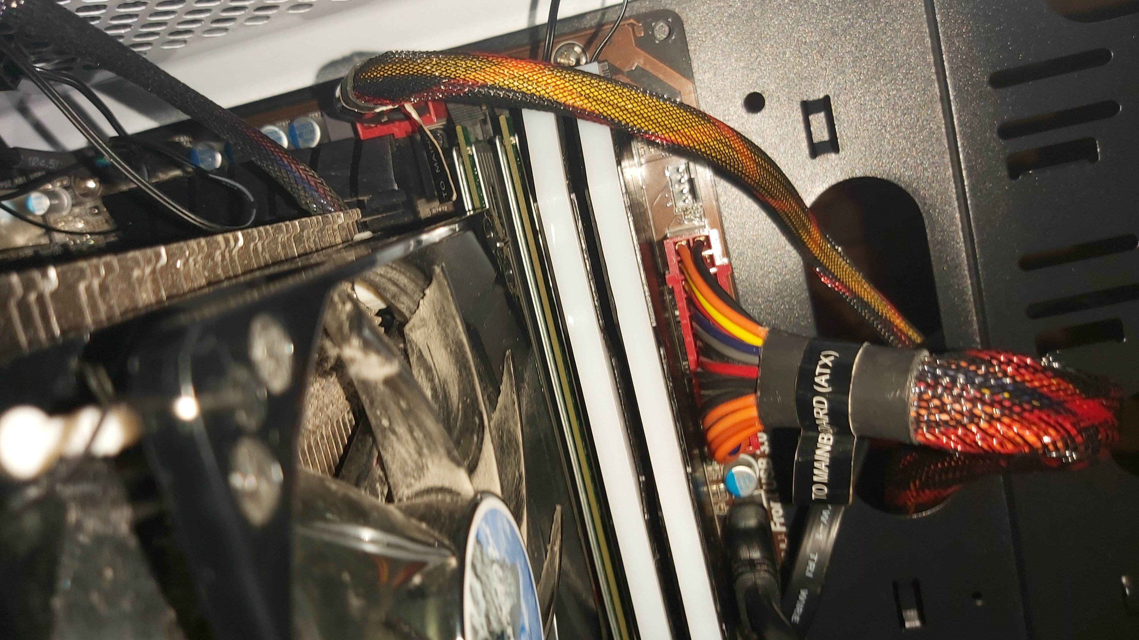

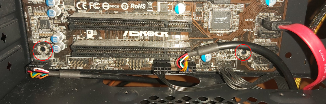

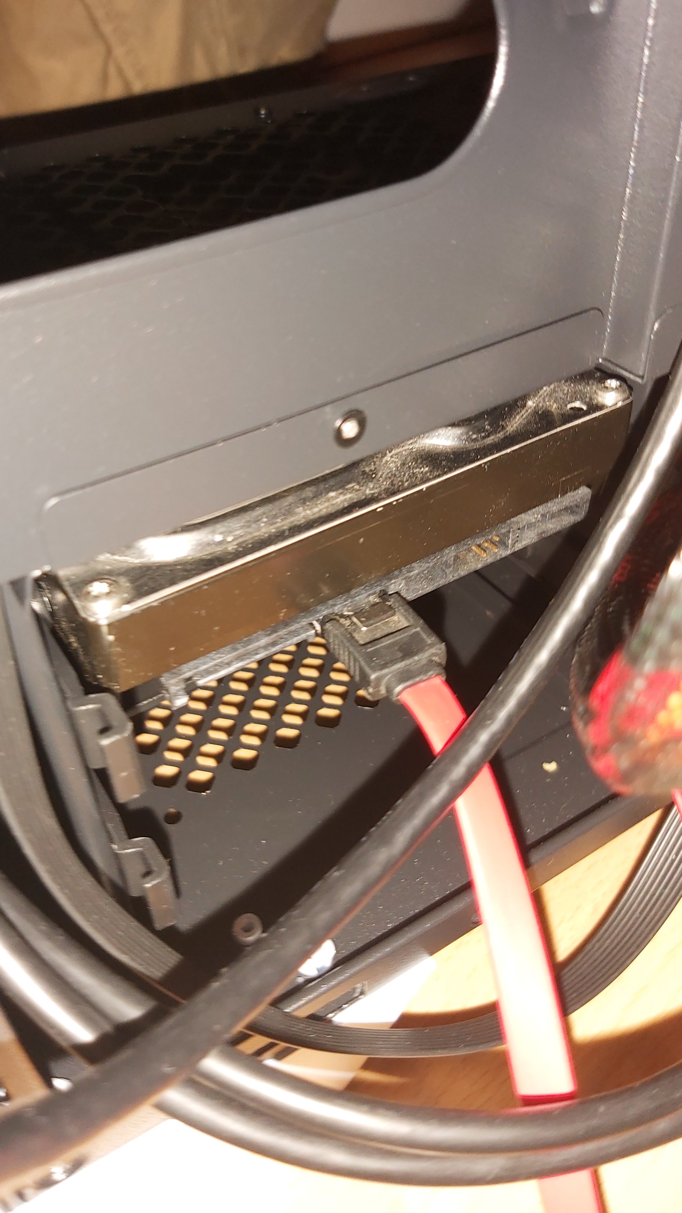

Hier sind paar Fotos

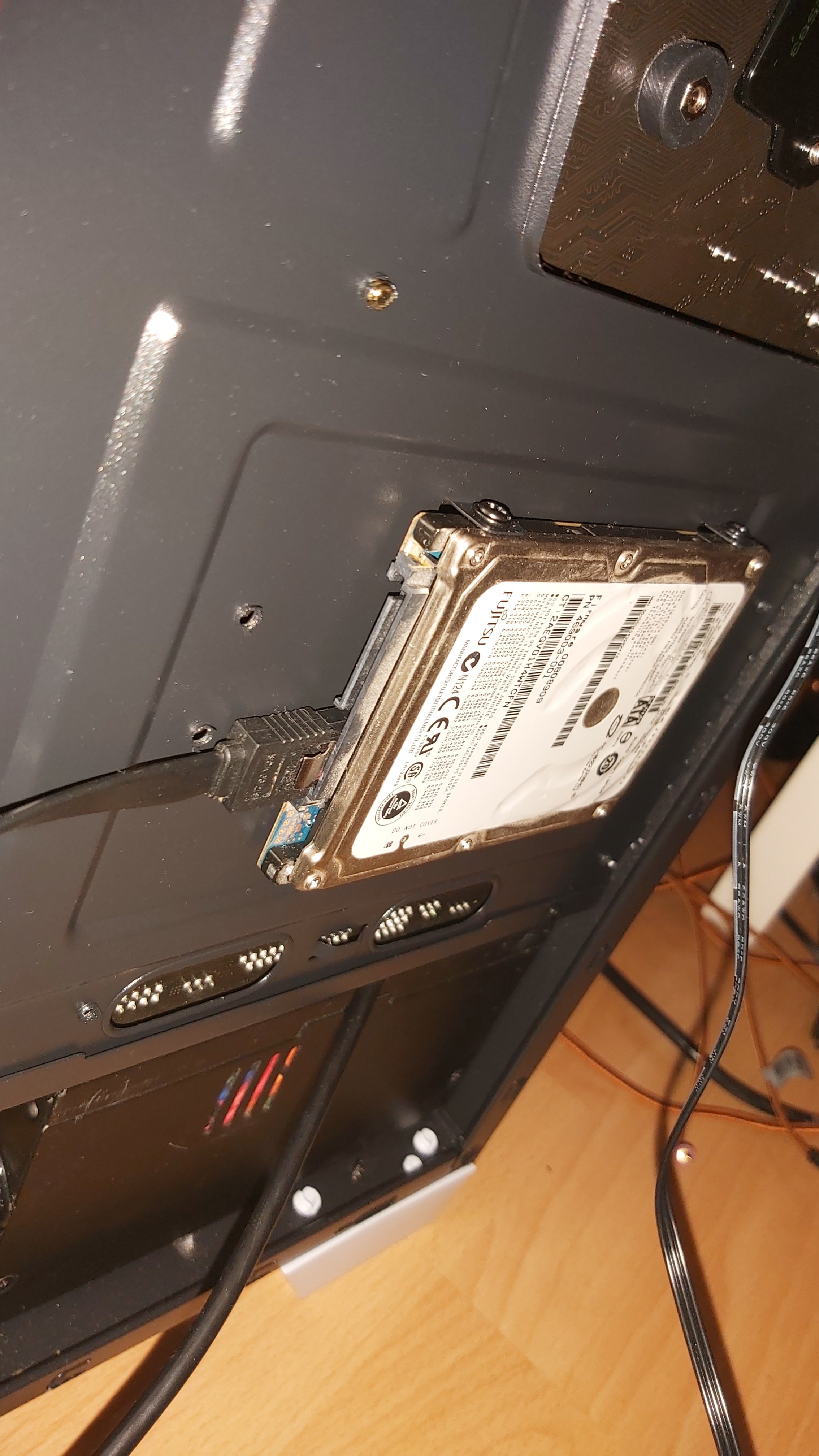

Fotos von Festplatten fehlt da was?
es gibt eine Reihenfolge mehr oder weniger....
kannst nicht wild drauf stecken.
Die Pins haben ne Bezeichnung, die Pins dann auf die jeweiligen (passenden) Pins drauf stecken.
Siehe Handbuch MB und Gehäuse / Stecker sind beschriftet

Ja ich siehe wie auf dem Mainboard steht wo was rein muss aber ich weiß nicht welche seite + oder - ist da die kabeln alle schwarz sind
+ / - ist nur bei LED's wichtig, Schalter / Taster ist das egal
Beim Power und Reset Switch ist das Egal, bei den LED's kannst es nachher im zweifel ausprobieren wenn es nicht am Stecker markiert ist. Die LED's verhindern nicht dass er an geht.

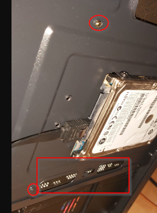

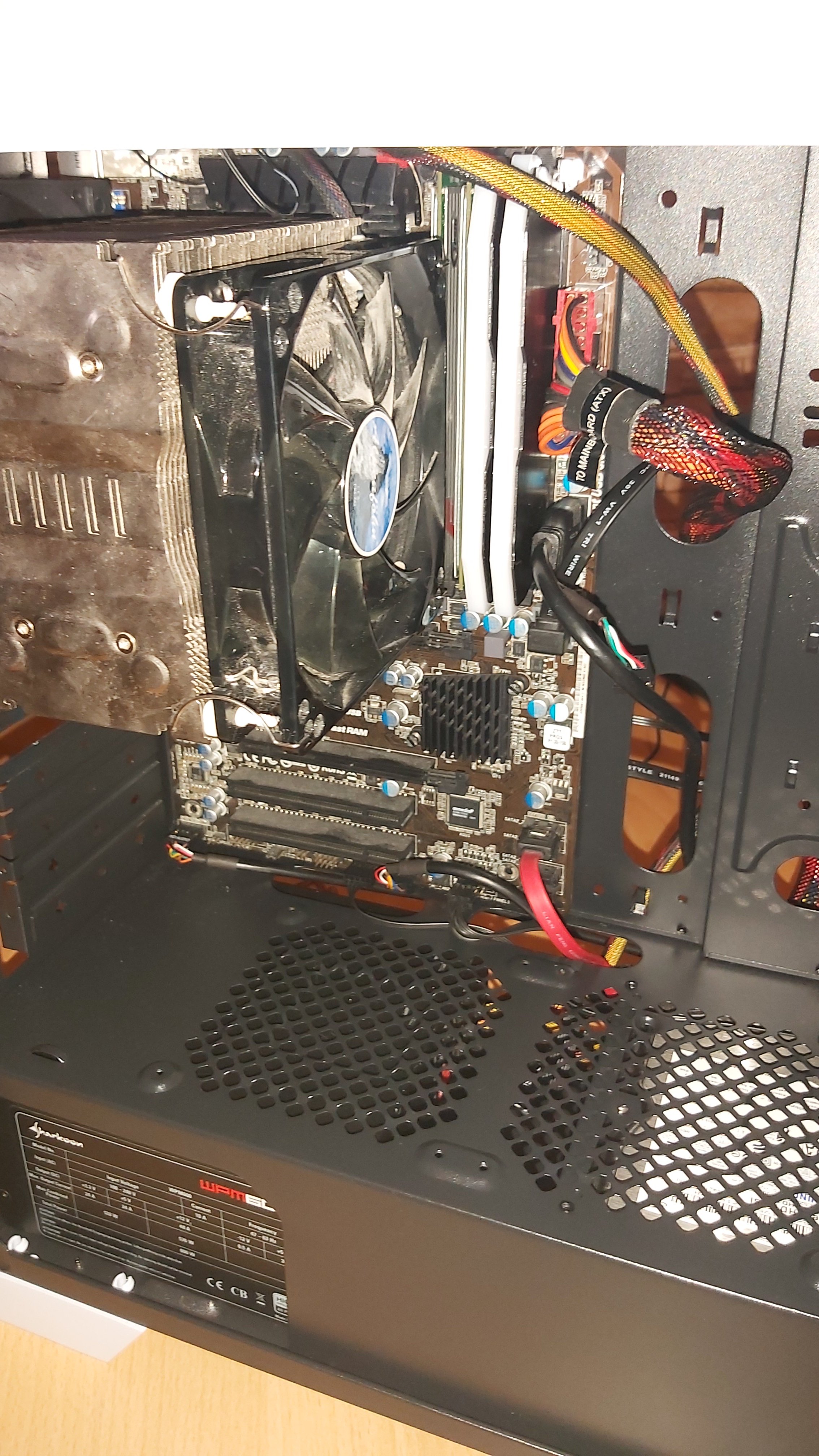

desweiteren sehe ich das mind. Schrauben fehlen (MB / Halterung)
An der Festplatte fehlt der Stromanschluss.
Kommt mir das nur so vor oder ist das Mainboard ohne Abstandshalter bzw. mit Abstandshaltern an den falschen Stellen montiert ?
wenn ja kann das so nicht funktionieren....

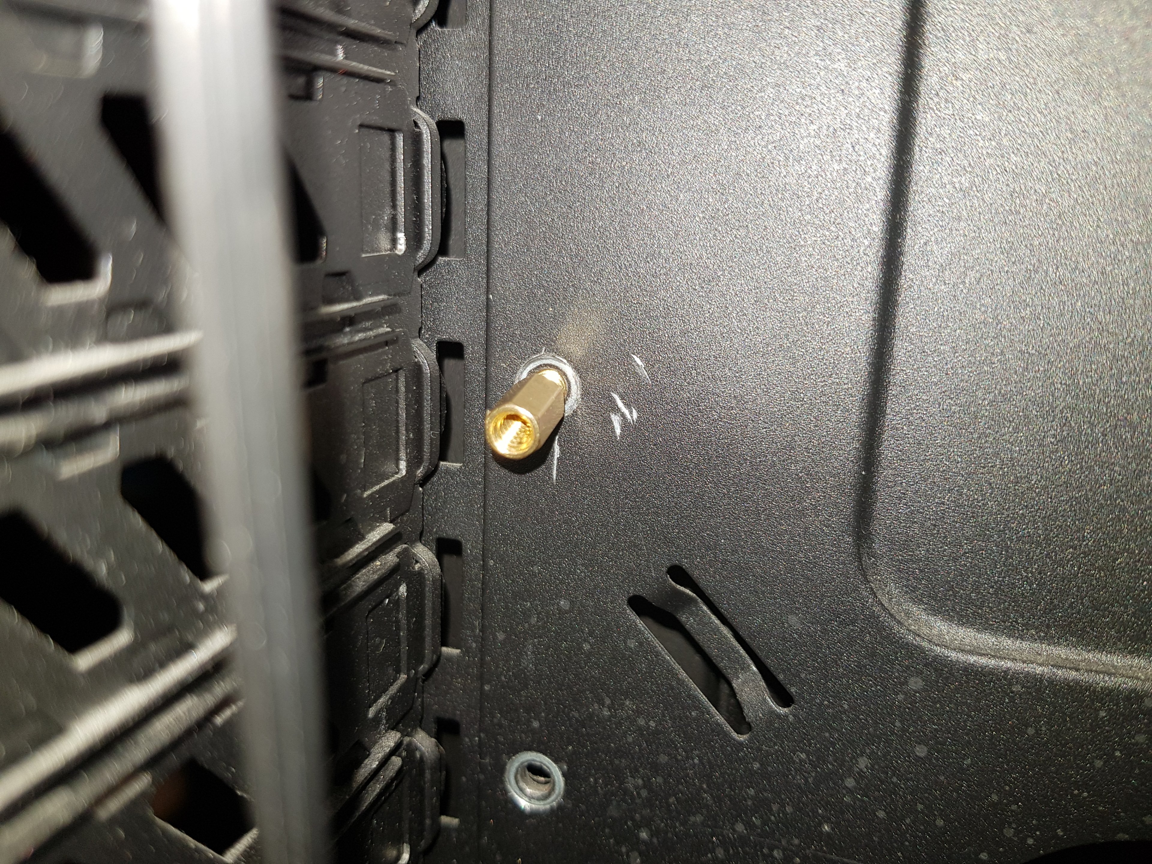

Bitte prüfen ob alle Abstandshalter (kleine Metallgewinde zum reinschrauben zwischen Mainboardunterseite und Gehäuse) an den richtigen Stellen (und auch nur an diesen, nirgends sonst) sitzen, anbei ein Bild wie sowas aussieht
Der geht auch ohne an. Ich habe mir die Bilder gerade mal genauer angesehen.
Da fehlen definitiv Abstandshalter und das Board scheint sogar auf zu liegen. Da ist ein Kurzschluss sehr wahrscheinlich.
@OrhanKar03 wenn du glück hast geht noch alles wenn du die Einbaust. Ansonsten hast du dir wahrscheinlich deine Hardware gegrillt.

Mein PC funktioniert wieder einwandfrei hab Stromkabeln an den Festplatten ran gemacht und die CMOS Batterie gewechselt und die Panel_1 stecker alle schriften auf unten gemacht. Muss dort unten abstandshalter bauen, weil ich habe seit 5 monaten ohne damit gespielt und habe nur 4 eingebaut die sind 2 oben 2 mitte und ganz unten links und rechts müssen auch welche oder kann leer bleiben?
