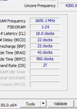

Das sagt der bei Memory . Also läuft der mit 3200 Mhz.
die Timings sind ja jetzt eigentlich eher gedacht für 3600 Mhz wie SPD sagt.

@ColdGlow Alos da steht halt tRFC und das ist bei 560.
tRC wird nicht angezeigt bei CPU Z in Memory xD

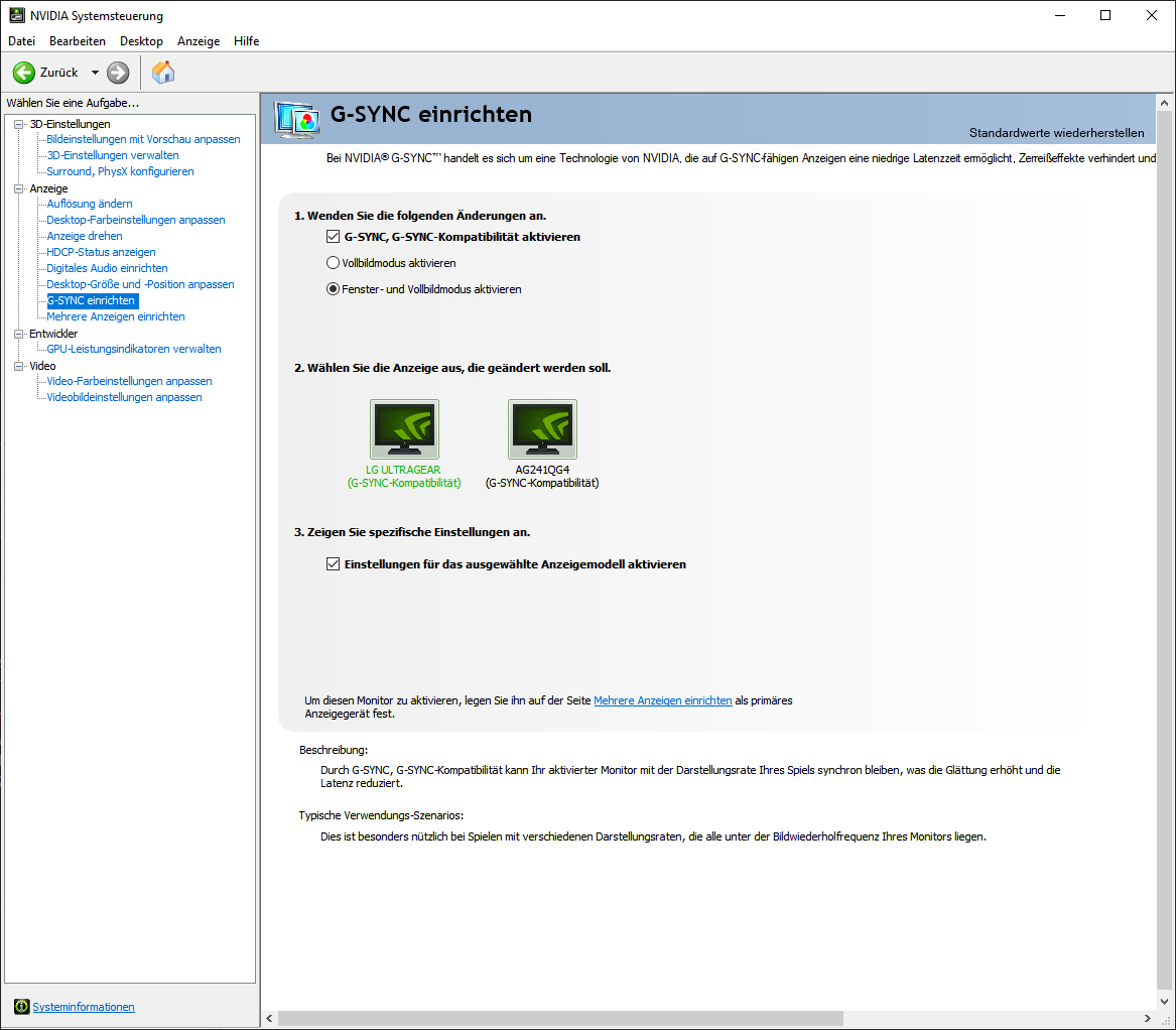

Nachtrag zu G-Sync:
Ich würde dir Fenster und Vollbild modus empfehlen :)
Wenn du dies dort änderst, ändert die Systemsteuerung automatisch auch die Einstellungen unter:
Bevorzugte Aktualisierungsrate & Monitor-Technologie, wie aufm Bild hier, falls du dort was anderes stehen hattest ;)

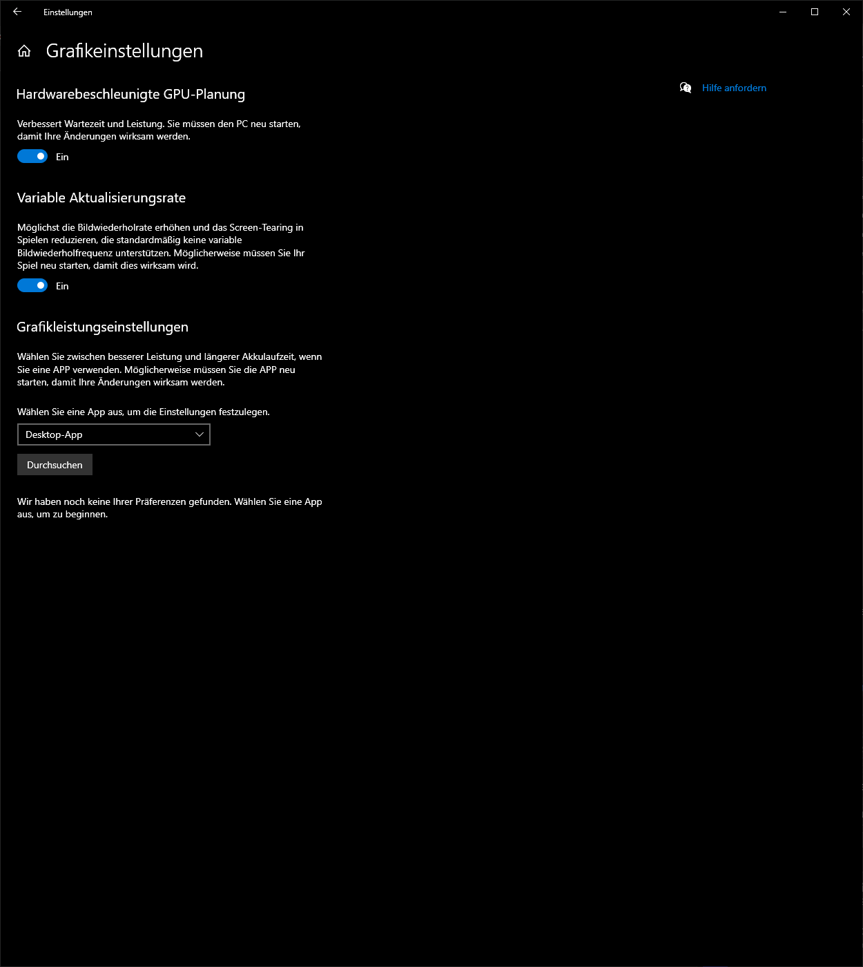

Aber zuvor kannst du noch was anderes probieren:
"Grafikeinstellungen" klicken ->
und die beiden Optionen aktivieren.
PC neustarten, testen und berichten bitte :D

Nur Gsynch ausmachen hat geholfen xD Egal xD
