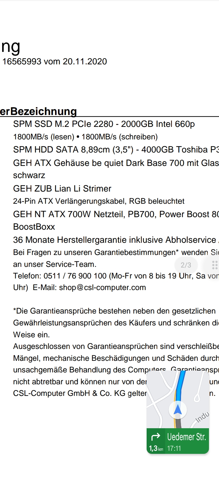

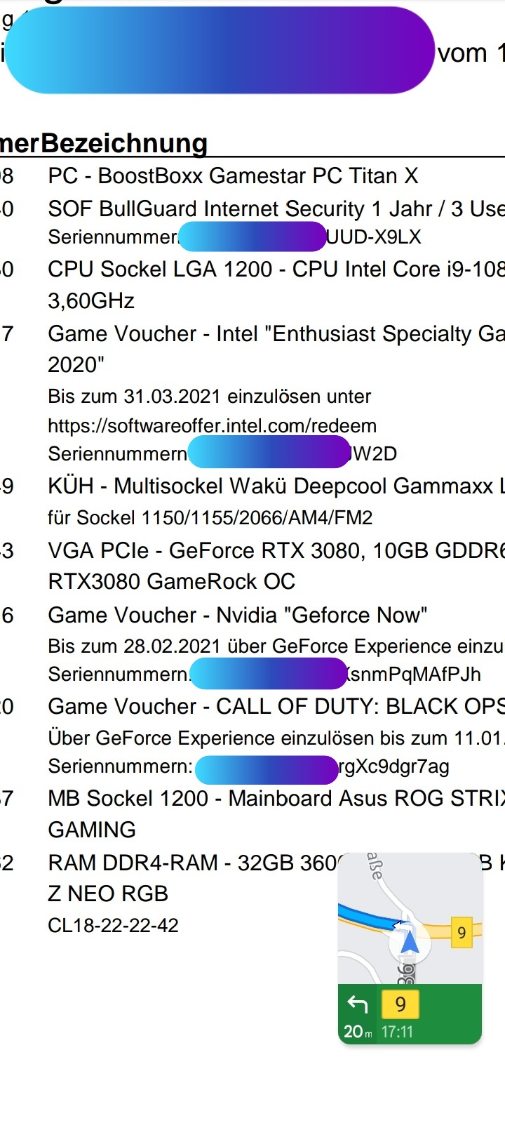

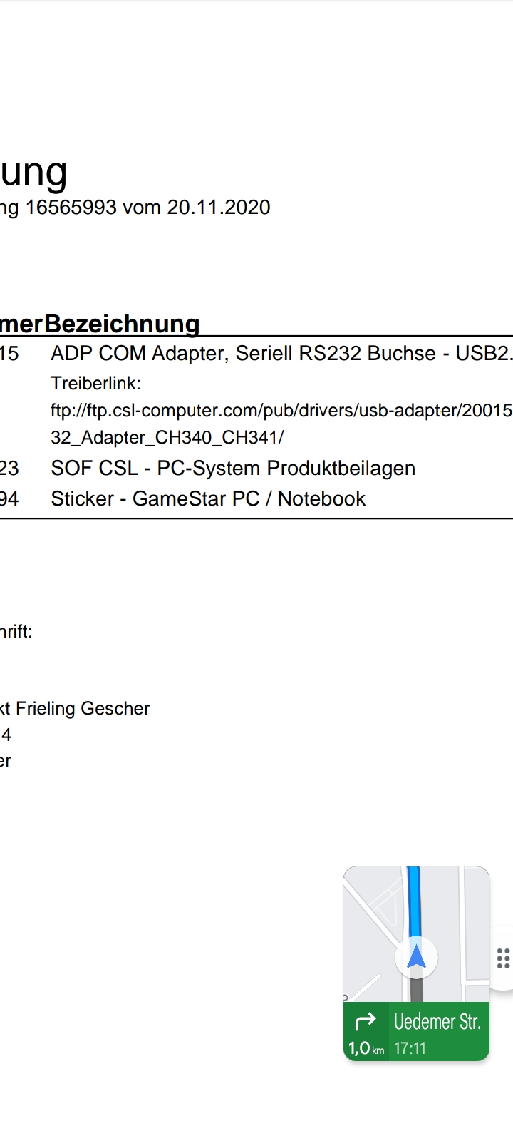

zu erstmal meine PC Daten stehen in den Bildern.
Keine Bilder!
2. die.bilder zeigen doch 1zu1 an was ich eingebaut habe was für nen Motherboard ich habe was für ne Grafikkarte was für RAM
Nein, das wesentliche kann man nur raten.
Wie wäre es mit einem Blick ins Handbuch und logischem denken? Code 53 steht jedenfalls schon mal drin, sofern ich das Board richtig erraten habe.

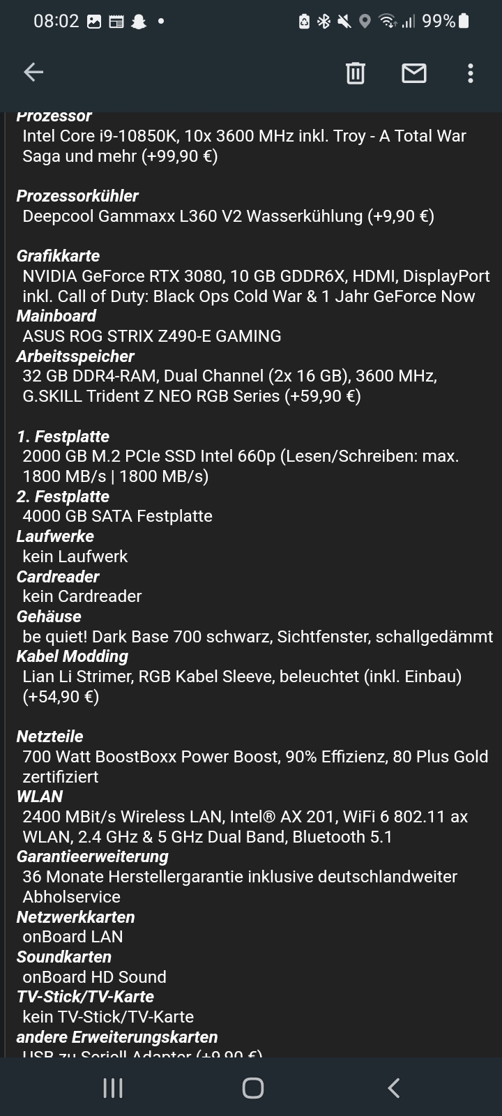

Die Bilder sind Schrott. Nenne das Mainboard(vollständig), wenn du wissen willst, ob du das Bios so flashen kannst. Andernfalls lies einfach selber das Handbuch.
Geiler RAM.. Typ B9 links abbiegen... Das hilft.
Reaktionen: Zoidberg42, Clark79 und rg88
Alleine schon, in dem moment wo man "BoostBox" liest, denkt man direkt: "ok, bestimmt wieder mal ne komplette fail konfiguration" und ja.. so isses... also Code 53 musste selber nachschlagen im Manual, sehe ja nicht, was du fürn MB du da hast...
Zum Problem: Ich wette dein Netzteil packt es halt einfach nicht mehr... wie lange hast du den Rechner? vll max. 1 - 1.5 Jahre oder? weil solch ein Netzteil schafft niemals die von Palit angegebenen max. 370W + (ineffiziente) Intel CPU + GPU Spikes zu kompensieren, vorallem nicht so lange und du hast auch noch die OC Version mit solch einem NT konfiguriert... Kannst Froh sein, wenn die GPU nicht schon durch ist.

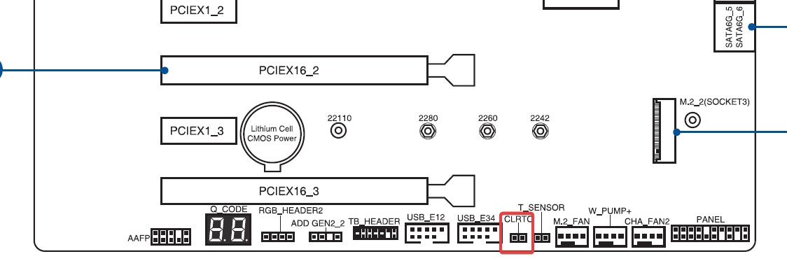

Mach einen CLearRTC auch CMOS-Reset genannt.
Rechner runterfahren und Netzteilstecker raus (!) und mit einem kleinen Schlitzschraubenzieher oder einem Teelöffelstiel vorsichtig die 2 Pins für ca. 20 Sekunden brücken.
Pins sind unten (rot markiert):

mae1cum77 schrieb:
@rg88 Gibt zig ROG Strix Varianten, da ist die abgeschnittene Bezeichnung nicht wirklich hilfreich.
ein cmos reset oder mb batterie raus nehmen, funktioniert aber bei allen STRIX gleich, wie auch bei anderen Mainboards, anderer hersteller;).
