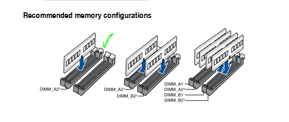

Mit nur einem RAM Modul in Slot "A2" ein Bios-Reset (CmosClear) machen.
Danach das System auch starten mit nur dem einem RAM Modul in Slot "A".
Sollte das was bringen, System herunterfahren, vom Strom nehmen und das
andere RAM Modul in: Slot "B2" dazu stecken.
Ansonten, probier auch mal das anderen Modul alleine in SLot "A2".

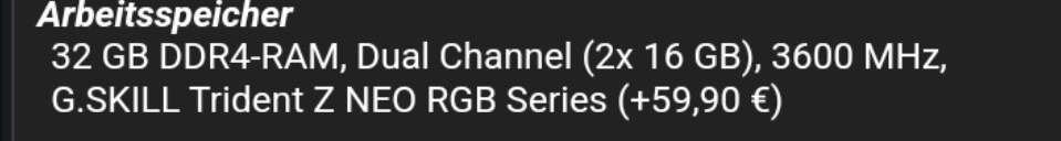

So damit ich es jetzt richtig mache. Wie sollte ich jetzt meinen RAM verbessern.
Der läuft auf 2133 Mhz obwohl ich extra 3600 Mhz gekauft habe.

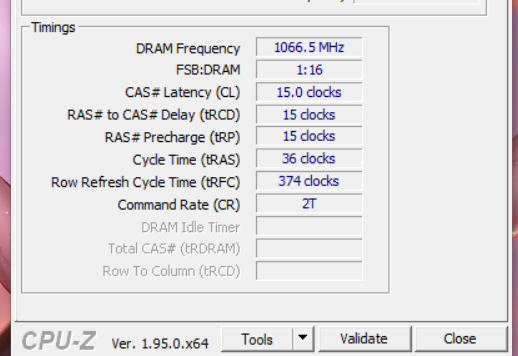

Aktuelle Timtings Laut CPU Z'
1065.9 Mhz (wegen Dual 2133Mhz)
15 - 15 - 15 - 36 - 374
Du kannst die Timings auch manuell einstellen. Ich würde mit 3000 anfangen+ Timings wenn das stabil läuft 3200 usw bis es instabil wird. Dann die Spannung anpassen bzw runter gehen mit dem Takt

Diesen 2X16GB.
Schön und gut 3000 Anfangen wollte ich ja, bleibt das problem das ich keine Ahnung von Timing habe xD Was wie eingestellt werden muss weiß ich nicht.

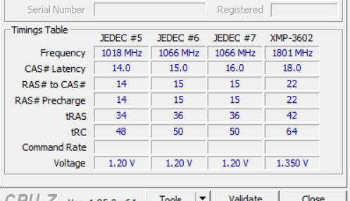

@ColdGlow muss ich das dann im XMP I Oder im XMP II machen ?
mae1cum77 schrieb:
CPU-z zeigt im Reiter 'SPD' vorhandene Profile und deren Timings. Das gibt einen Anhaltspunkt.
@mae1cum77 und was hilft mir das jetzt ? Ich bin absolut neu und weiß nicht was ich eingeben soll. 15 oder 16 oder 17 keine ahnung was was bringt.

flashtutorde schrieb:
Deswegen hab ich ja gesagt "Was wie eingestelle werden muss weiß ich nicht"
Orientierung gibt das gezeigte XMP-Profil mit 18-22-22-42-64 als Haupttimings. Dazu Kannst du XMP-II laden, die Geschwindigkeit auf 3200 senken und prüfen, ob das Board die Timings und Spannung richtig einstellt.
