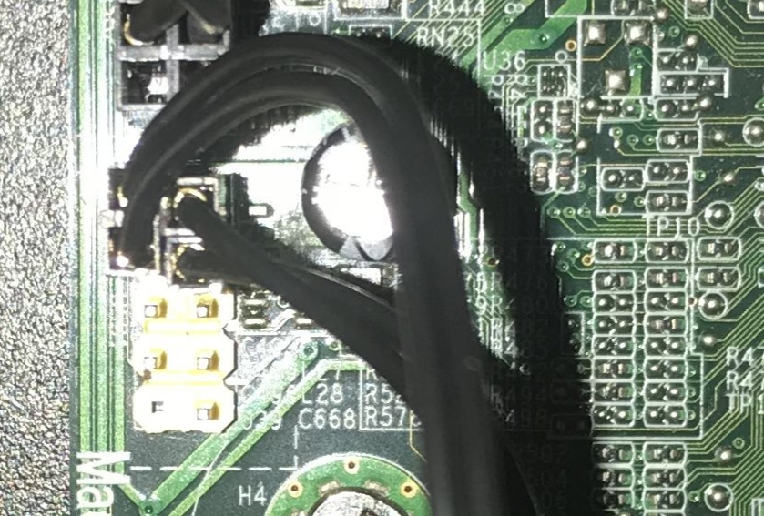

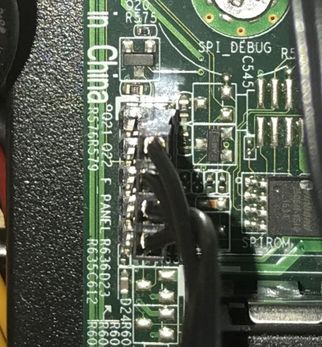

Guten Abend!

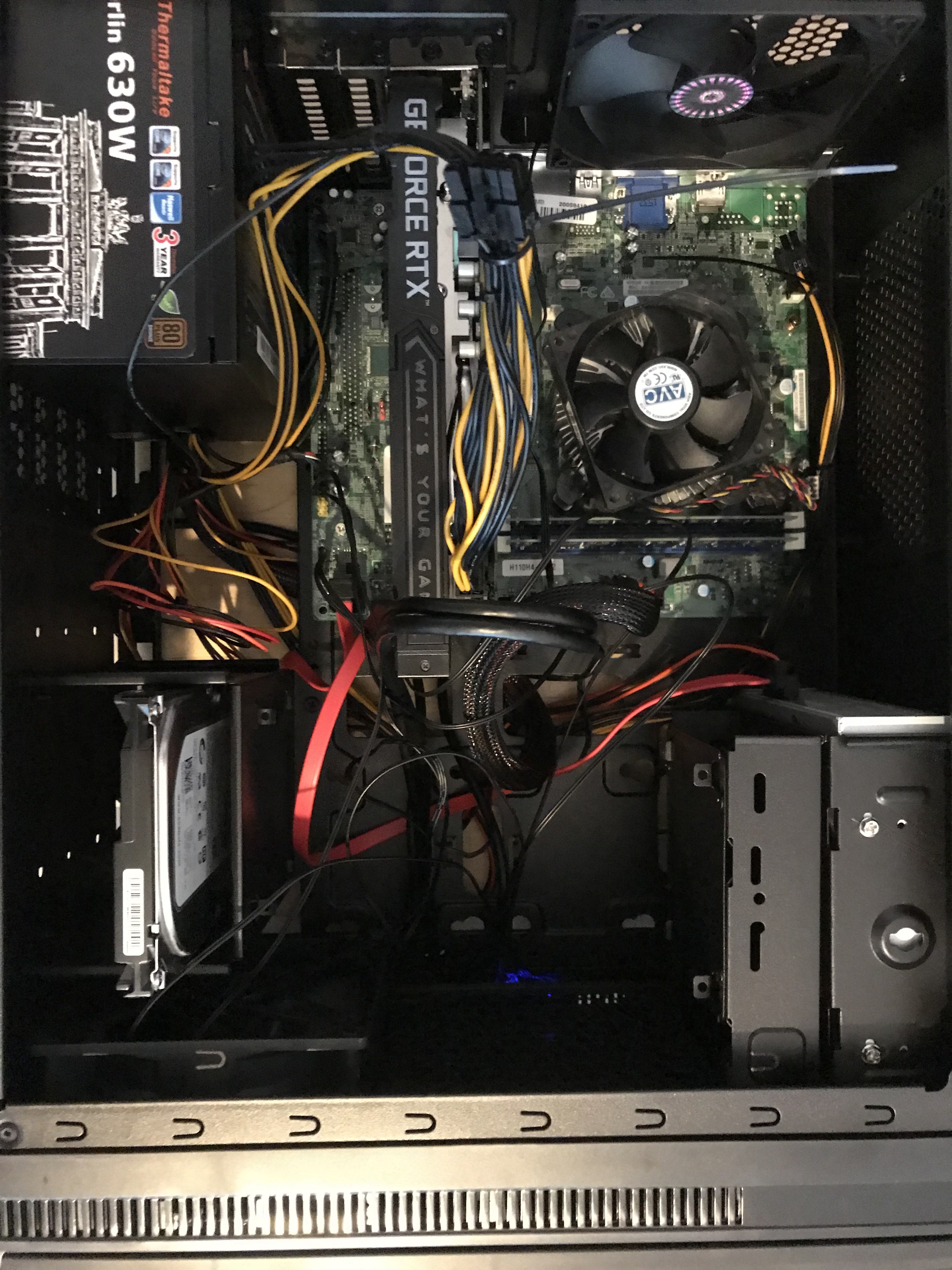

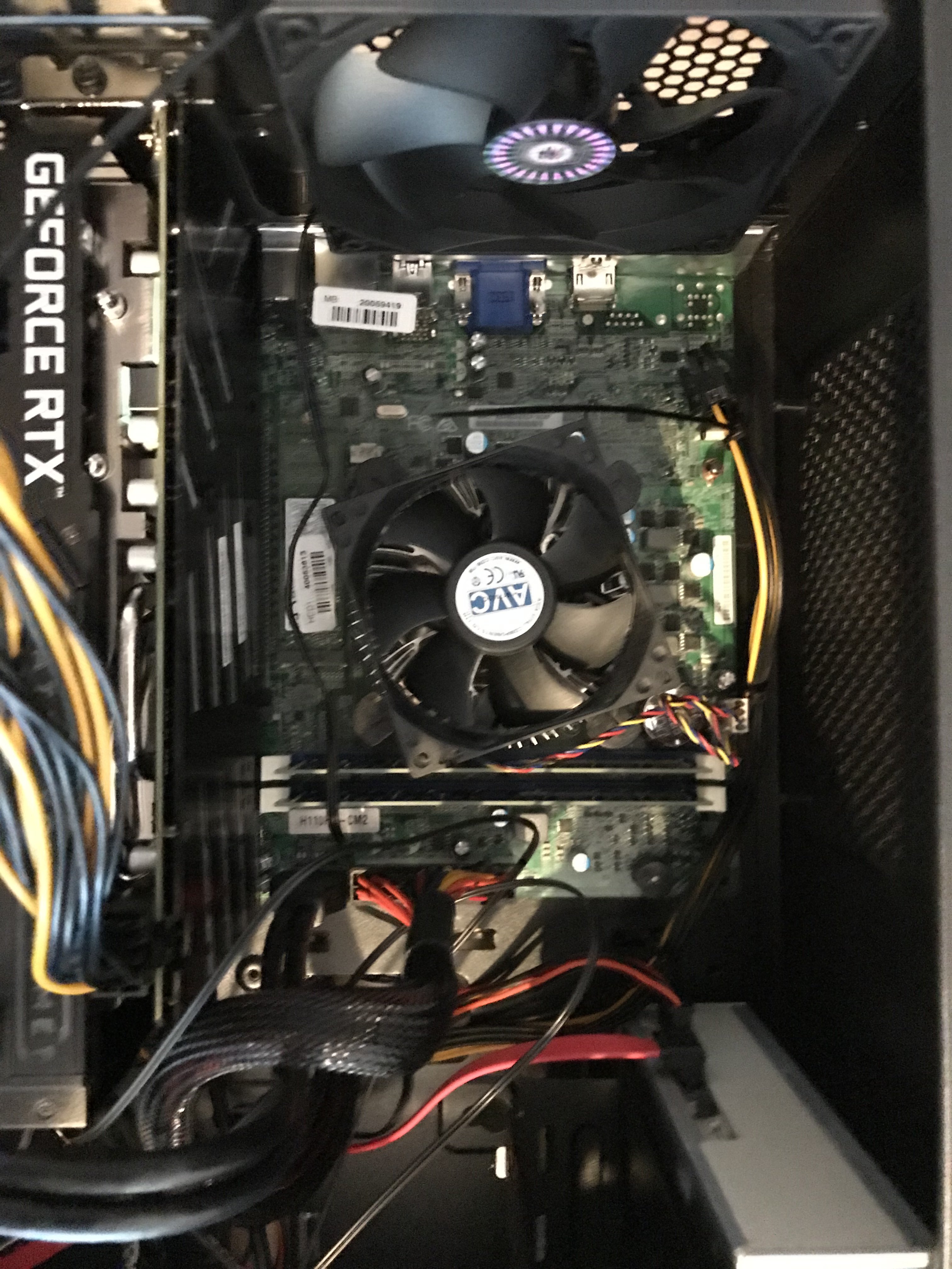

Ich habe den Inhalt meines alten PCs in ein neues Gehäuse gebastelt und nun startet der PC nicht mehr. Ich habe die ganz vage Vermutung, dass es an der Position des Power Sw/Rest Sw liegen könnte. Des Weiteren scheint der Strom überall zu fließen. Beim umlegen des -/0 Schalters am Netzteil gehen alle Lüfter kurz an.
Ich habe ein paar Bilder des Innenlebens fotografiert und vielleicht erkennt das eine oder andere geübt Auge ja eventuell ein falsch angeschlossenes Kabel o.Ä.
Ich bin für alle Hinweise dankbar und schicke euch gern mehr Bilder. So langsam gehen mir nämlich die Ideen aus.
Ich bedanke mich und wünsche euch allen ein schönes Wochenende!

Und welche Hardware hast du denn genau?
Der CPU Stromstecker der da oben rum hängt, muss auch eingesteckt werden. Oder steckt da schon ein 4pin und das ist der zweite.

Da steckt ein 4-Pin Stecker drin. Der befindet sich exakt da drunter. An die exakten Hardware-Informationen komme ich grad nicht mehr ran. Hast du etwas spezielles im Sinn?

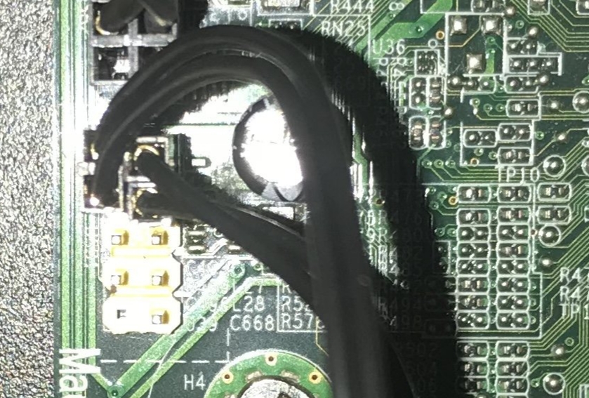

Und ich habe mal ein Foto von den möglichen Steckplätzen gemacht. Kommen die Stecker Power/Sw - Reset SW auf die Pins rechts und kann ich die so lassen?

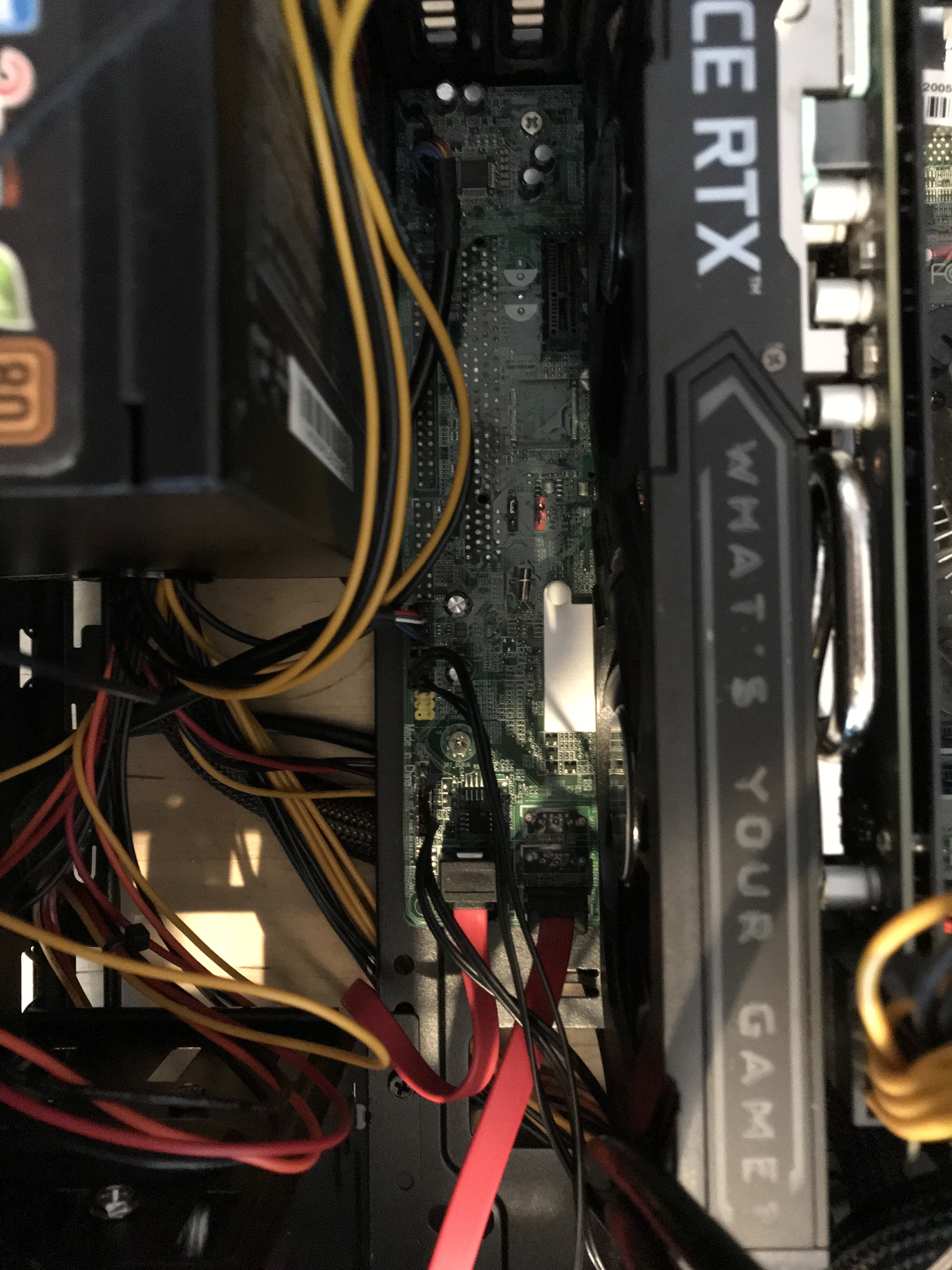

Sind da auch Abstandhalter zwischen Board und Gehäuse verbaut? Und auch nur da, wo die Löcher zum verschrauben im Mainboard sind?

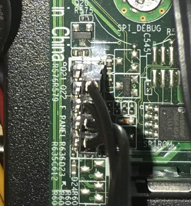

Woher kommen diese Kabel?

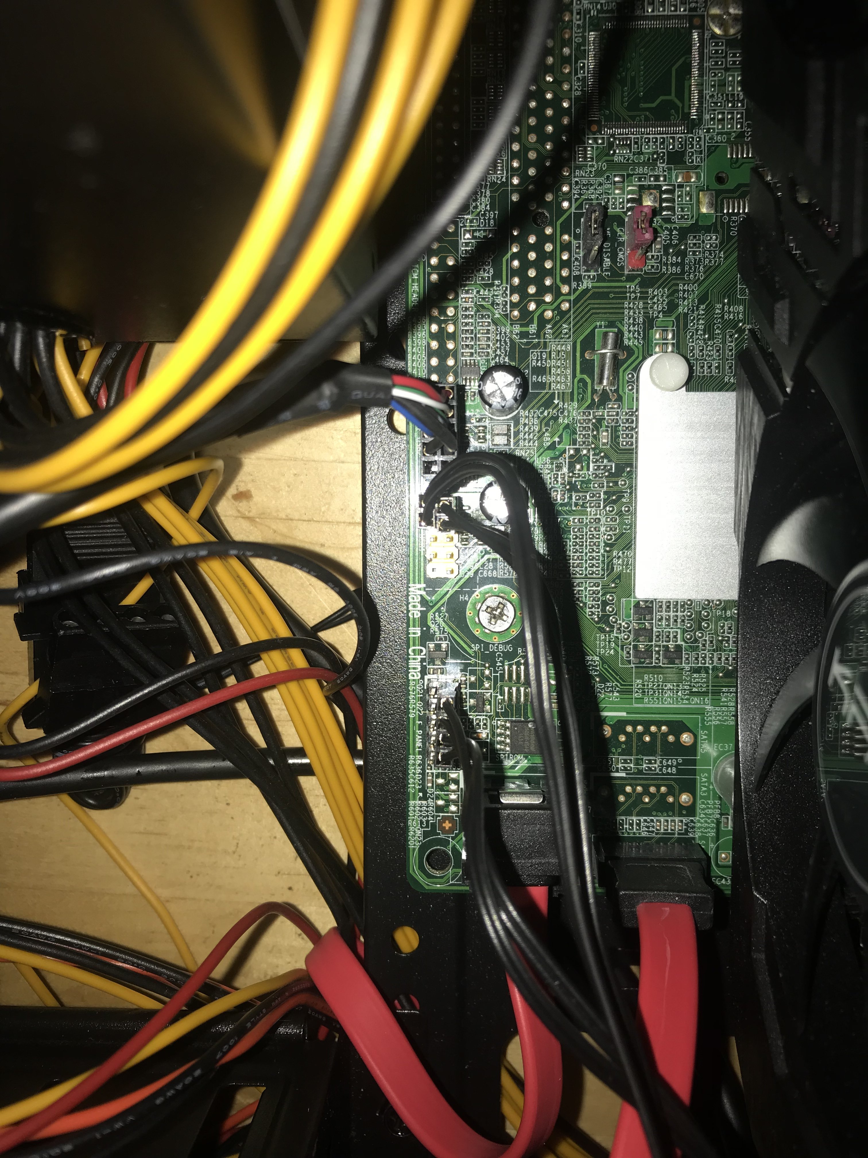

Und diese Kabel?
Und diese Kabel?
Abstandhalter sind unterhalb des Boards verbaut. Genau dort, wo auch die Vorrichtungen waren.
Bild Nr 1: Das sind das Power SW und das Rest SW Kabel und sie kommen vorn aus dem Gehäuse
Bild Nr 2: Das sind rechts -P LED/+ P LED und links HDD LED Kabel. Die leuchten aktuell auch und kommen auch vorn aus dem Gehäuse.

Welches Board ist es genau? HDD Led, Reset SW, Power SW und Power LED sitzen eigentlich bei einer großen Mehrheit der Boards am gleichen Panel. In der Regel sieht die standard Belegung so aus:
https://forums.tweaktown.com/attach...et-sw-asrock-b85m-pro4-front-panel-header-png
Das ist bei dir schon anders gesteckt auf den Bildern. Genaue Infos gibts im Handbuch deines Mainboards. Das gibt es bestimmt auch online. Daher wäre die Bezeichnung unheimlich hilfreich.

Genau solche Bilder hatte ich mir auch angeschaut und versucht das ähnlich anzuordnen. Was bedeutet GND? Ist die Anordnung der positiven und negativen Positionen bei Power/Reset egal? Ich mache das jetzt noch einmal und schaue dann mal.
Die Mainboard-Bezeichnung ist meist auch auf dem Board aufgedruckt (irgendwo zwischen/neben den Slots).
Zum Testen würde ich alle LEDs und Switches mal abnehmen und nur mit einem Switch (oder auch Schraubenzieher) probieren. Musst nur die zwei richtigen PINs finden. Da hilft die Bezeichnung zum Suchen ...
Evt. hilft auch schon der Hersteller.
GND = Ground/Masse. Reihenfolge bei Schaltern ist egal, die erstellen nur eine Verbindung (in diesem Fall Taster=kurzfristig).
