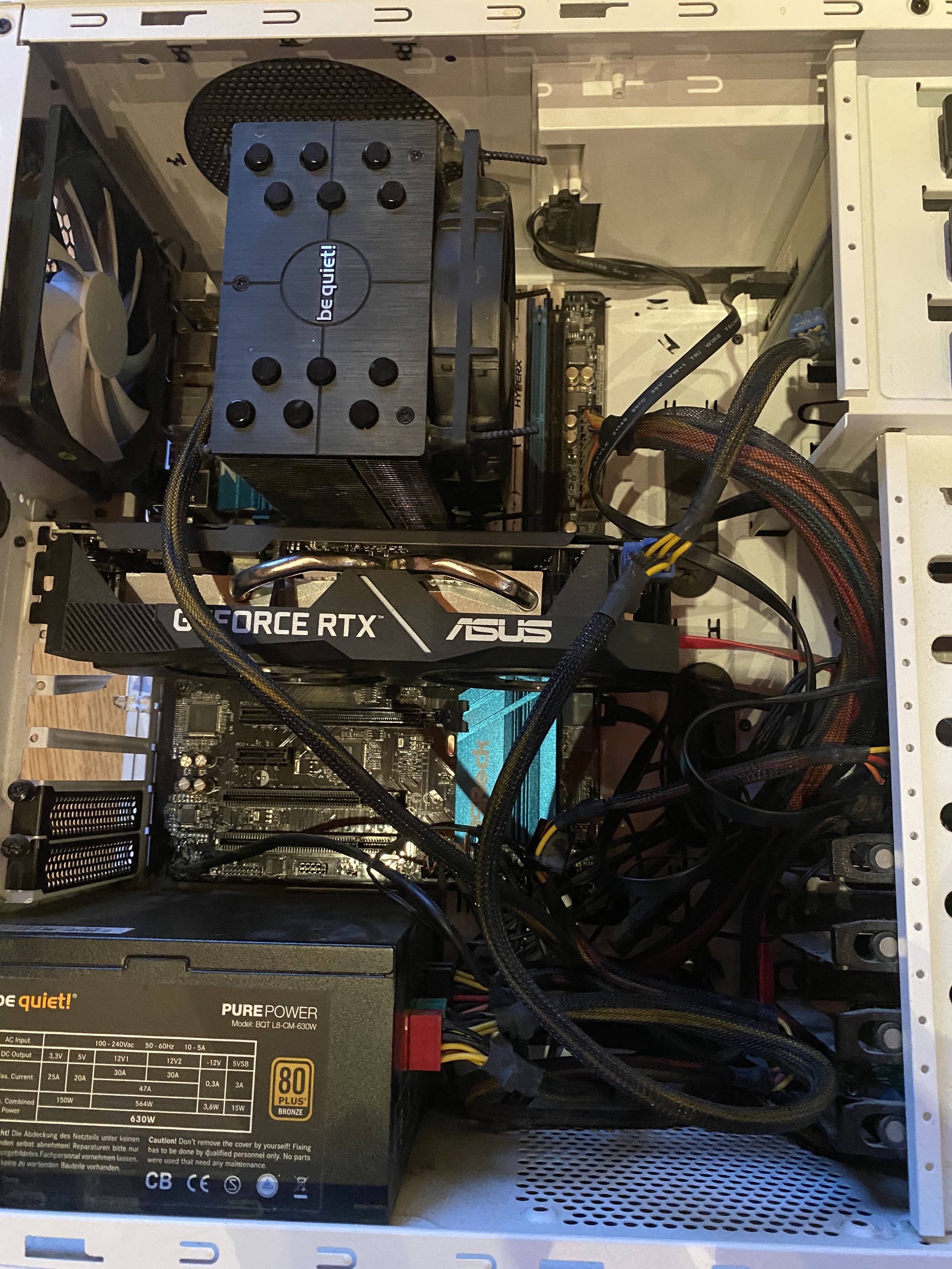

Ein hochauflösendes und scharfes Bild vom Inneren des Pcs hilft vllt weiter.

Nicht sicher welche Kabel genau ich fotografieren soll für euch.

Ist es eigentlich Absicht, dass deine Graka nicht festgeschraubt ist? Was ist denn mit deinem einen Slotblech passiert....grobe Gewalt?
Ist erst seit gestern nicht festgeschraubt seit ich hier rumprobiere. Hat jawohl nichts mit meinem Problem zu tun. Und das Gehäuse ist 10 Jahre alt und brauchte damals Anpassungen für meine alte Graka. Hat trotzdem nichts mit meinem Problem zu tun, aber danke.

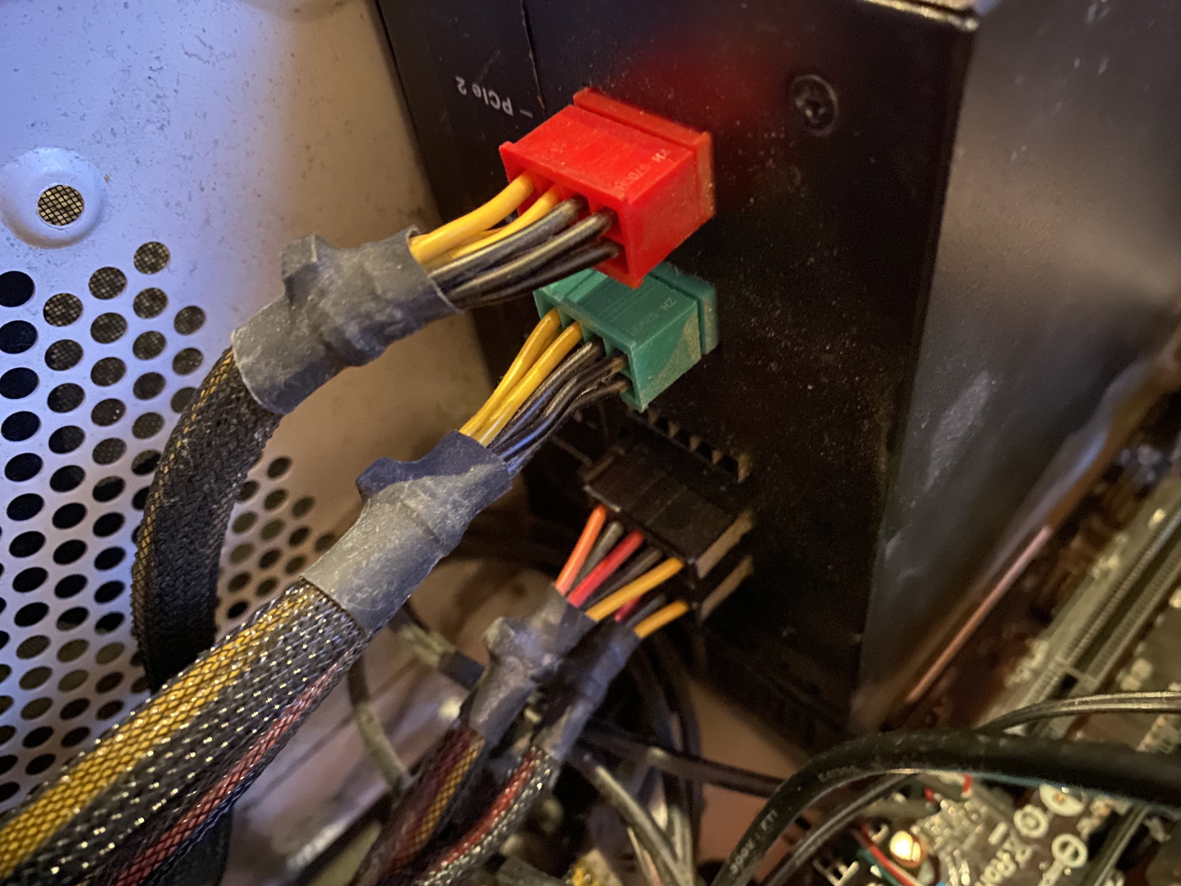

Und bitte ein Bild, wo der Stecker für die Stromversorgung der CPU auf dem mainboard direkt neben der CPU steckt. Da alles richtig drin?
