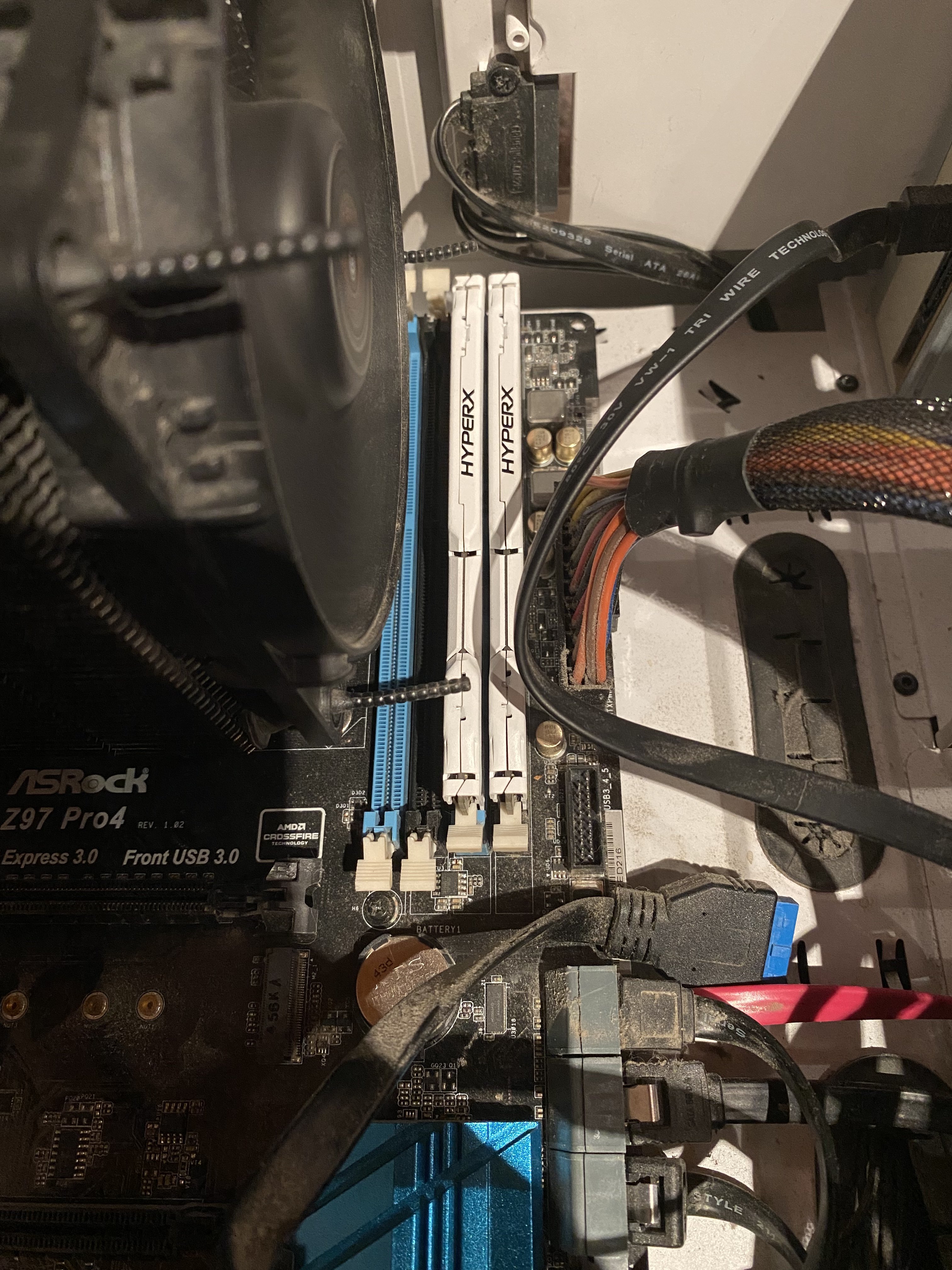

Okay, habe nun verschiedene Varianten mit den RAM sticks probiert.
Wenn ein stick in Slot A1 oder A2 steckt treten die Probleme auf. Wenn der Ram nur in B1 und oder B1 und B2 steckt hab ich bild, komm ins bios und der pc bleibt an?
Mit den beiden Slots scheint also alles zu funktionieren. Woran liegt das? Würde ja auch nichts an meinem multichannel problem ändern.

Viper1982 schrieb:Dann bau die CPU nochmal aus und schaue dir den Sockel genau an und oder Poste hier gute Bilder davon. Denn das hört sich nach einen Kontaktproblem an wenn nur ein Ramchannel funktioniert.
Kriege leider kein Bild hin auf dem man sas gut sieht, aber ein kontakt auf dem mainboard war weggebogen.
- März 2023
- 13
Hab ihn gerichtet ja. Baue jetzt also wieder zusammen und probiere nochmal.

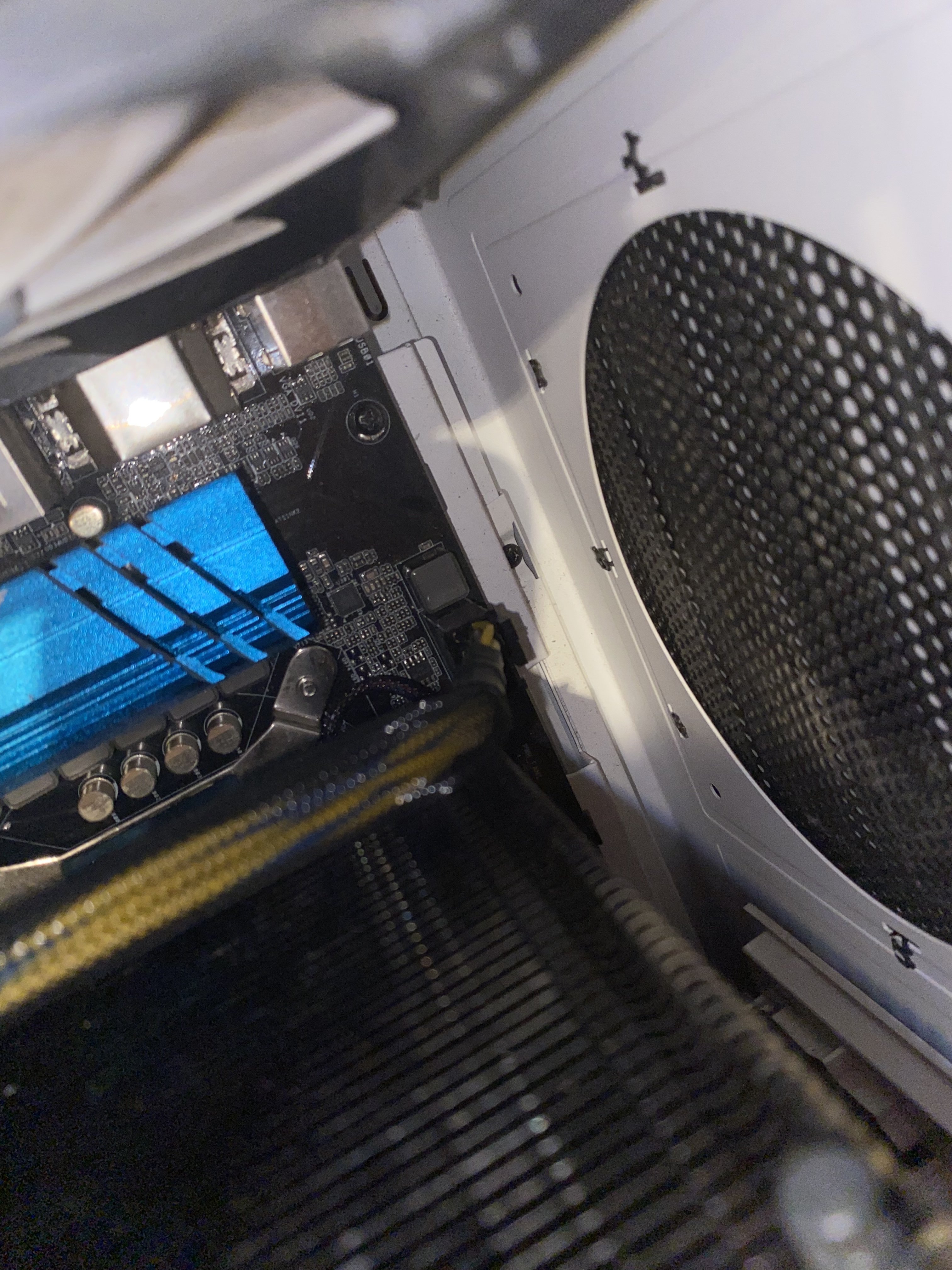

redjack1000
Fleet Admiral
- März 2022
- 18.266
Warum, ist die Hauptplatine immer noch mangelhaft verbaut? Wenn so ein PC schon mal auseinander ist, sollte man die Gelegenheit nutzen und das richtig montieren.
Da fehlt min. eine Schraube inkl. Abstandhalter.
