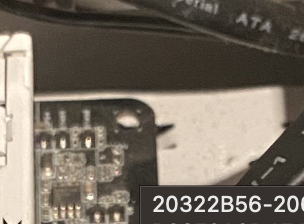

redjack1000 schrieb:
Warum, ist die Hauptplatine immer noch mangelhaft verbaut? Wenn so ein PC schon mal auseinander ist, sollte man die Gelegenheit nutzen und das richtig montieren.
Da fehlt min. eine Schraube inkl. Abstandhalter.

Danke für den Hinweis. Sobald er wenigstens wieder funktioniert kümmer ich mich um die Amateurfehler.
Bin auf keinen Fall Profi und habe seit ich 16 bin nichts mehr an dem PC geändert außer neuer RAM und neue Graka. Hatte also nicht darauf geachtet. Ist mir aber aufgefallen danke.
