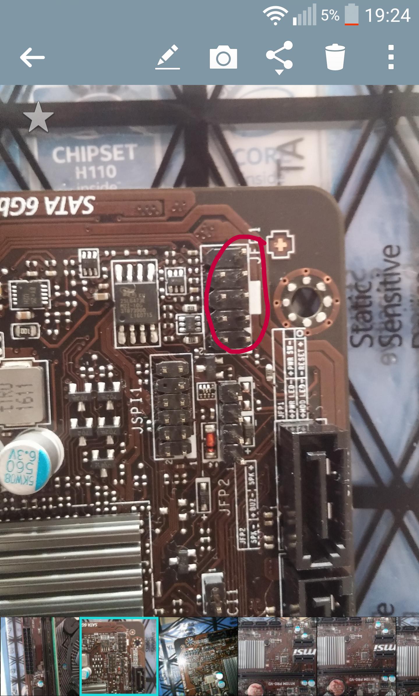

Ach ja, in der Anleitung ist das falsch beschrieben wie ich das sehe. (Seite 10)
Die Farben deuten zwar darauf hin, dass PIN 2&4 die Pins für den Power Schalter sind, laut Tabelle sind es aber die Pins 6&8.
Du müsstest dementsprechend Pin 6&8 überbrücken, falls das nicht klappt 2&4. Ist ja nicht eindeutig.
Wenn ich das nicht falsch lese, dann ist so eine Anleitung mit falschen Angaben (Farben stimmen nicht zur Tabelle) eine unverschämte Schlamperei und bestärkt mich, warum mir die Boards von MSI gestohlen bleiben können.
(korrigiert mich, wenn ich mich verkuckt habe)
Zu deinem Bild, ja welche schließt du denn da jetzt kurz? sind ja immerhin 9 Stück.
Richtig sind aus dieser Bildperspektive wahrscheinlich die 2 links oben.

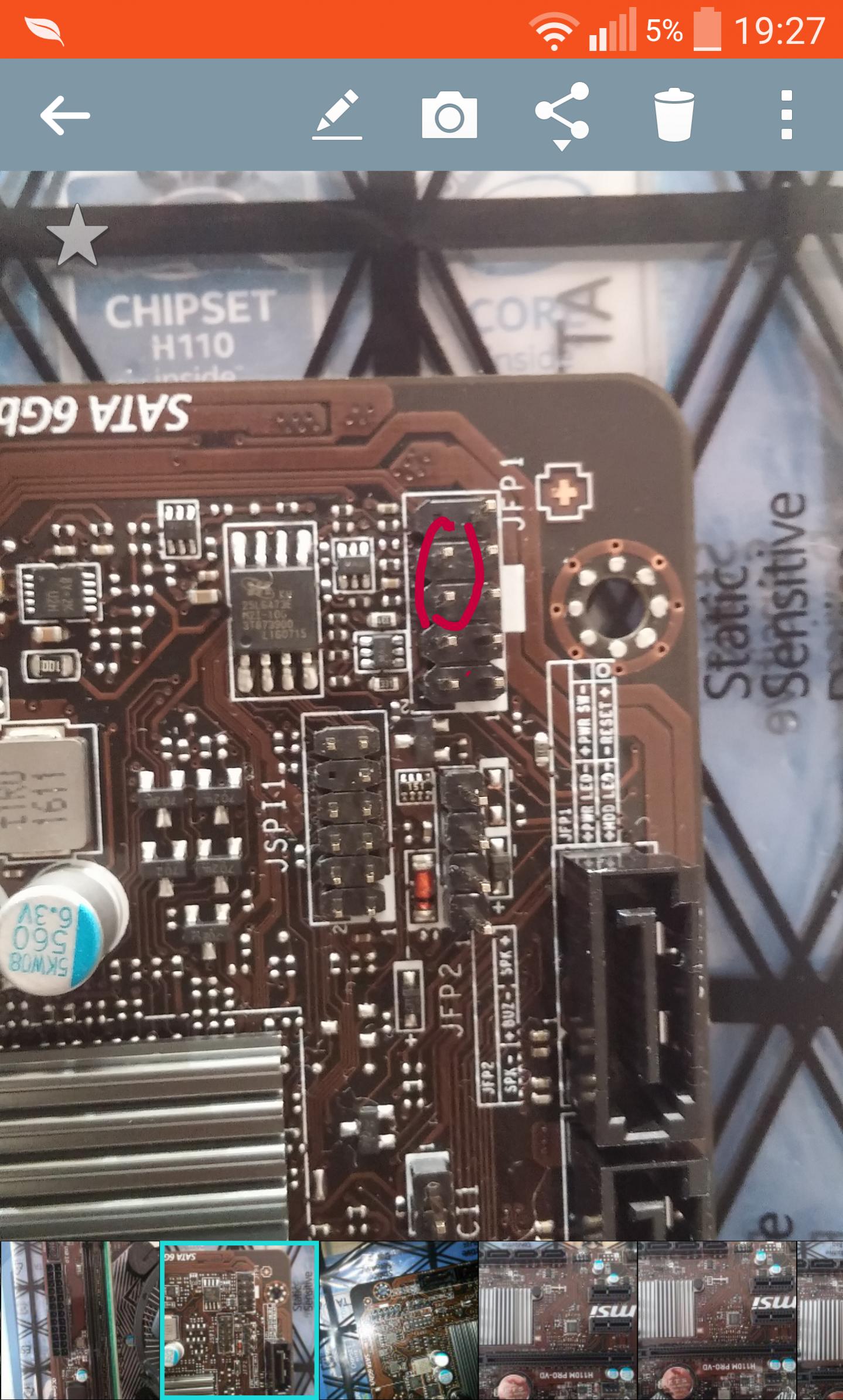

Dann versuch mal die zwei rechts gegenüber von denen du du grad überbrückt hast. (also nicht der oberste, sondern die zwei daraunter). Evtl ist ja die Tabelle falsch und die Bildanleitung richtig
@mazzury: dann nennen wir es nicht kurzschließen, sondern überbrücken, wenns dich beruhigt. ist exakt das selbe, was der Schalter am Gehäuse auch macht.
hab ich auch schon versucht aber auch ohne Erfolg
Also ich denke ich werde erstmal Mainboard und CPU einschicken und wenn die wieder da sind zu einem Spezialisten bringen denn langsam bin ich am verzweifeln

Ja normal müsste es mit 6+8 gehen.
Ich habe dass mal mit Zahlen ergänzt damit man es besser sehen kann.
Quelle: https://de.msi.com/Motherboard/support/H110M-PRO-VD.html#down-manual
In deinem Post hast du auch die richtigen Pins gekennzeichnet.
Wenn es dann nicht geht vermute ich ein defekt beim Mainboard oder dem Netzteil.
Falls du ein anderes Netzteil da hast mal damit testen.
