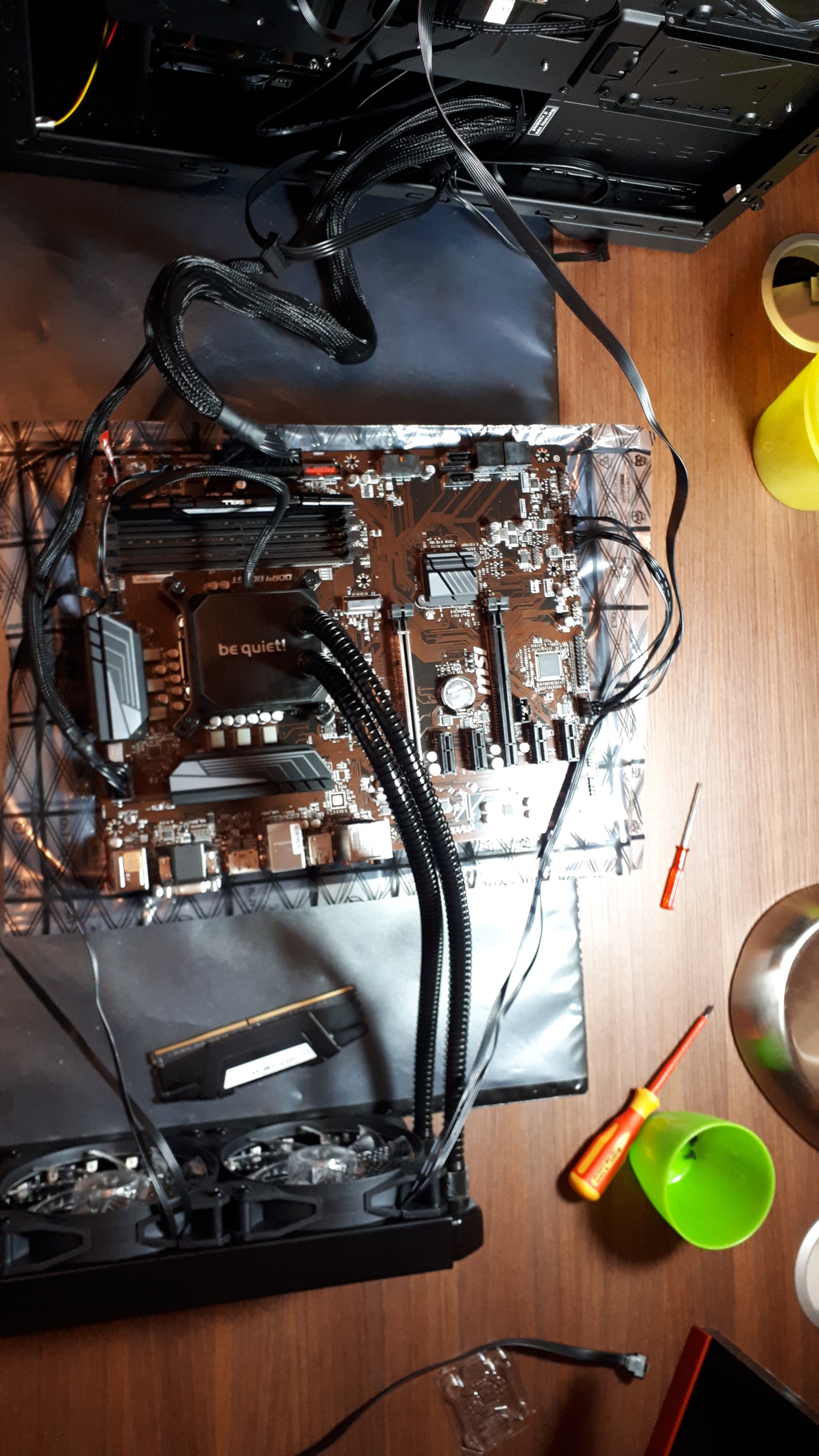

Also, ich habe es aufgebaut und nichts ist angegangen.
kannst du mal Fotos von deinem Aufbau machen?
anderes Netzteil zum Testen da?
mal anderen RAM Riegel testen.
CPU Kühler zu fest angezogen, wenn der verschraubt ist, da mal die Schrauben etwas lockern.
Reaktionen: Jan_Niklas_2222
Hab den Ram gerade getauscht, habe kein anders Netzteil da und den CPU kühler habe ich gelockert
nimm bitte eine Pappe darunter, die Tüte ist keine gute Wahl.
und steck mal die Stecker auf der unterste des Mainboards ab, dann die zwei pins für den an/Aus Taster (Power SW) auf dem Mainboard mal kurz mit nem Schraubendreher brücken und gucken ob da der pC an geht.
auch das Netzteil nur mit dem Mainboard verbinden, also alle Stromstecker von Laufwerken/HDDs SSDs usw abstecken.
die Platte von der Wasserkühlung auf der Mainboard Rückseite ist aber auch richtig rum verbaut? nicht das das Metall auf die Kontakte des Mainboards kommt. denn dann gibt es einen Kurzschluss

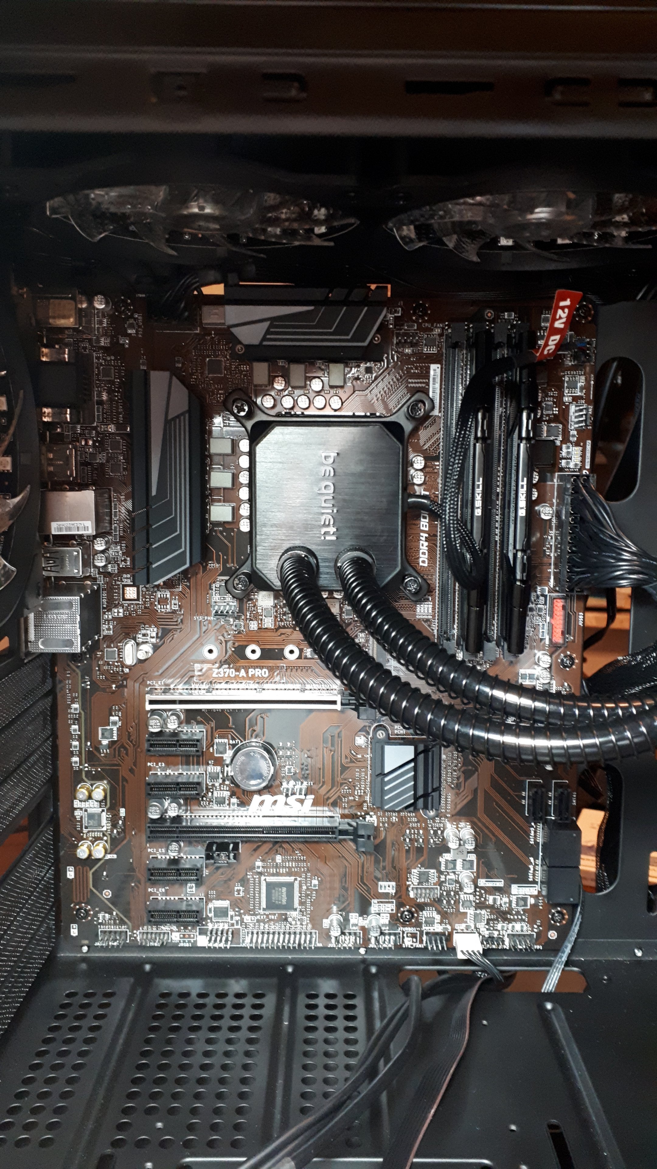

So, habe es wieder eingebaut. Es sind die Lüfter auf der Rückseite auf einer Platine angeschlossen, da das für die RGB-Steuerung notwendig ist. Sonst ist nur ATX und CPU am Strom.
Es meldet sich nix beim überbrücken. Kann es sein, dass das Mainboard kaputt ist?
