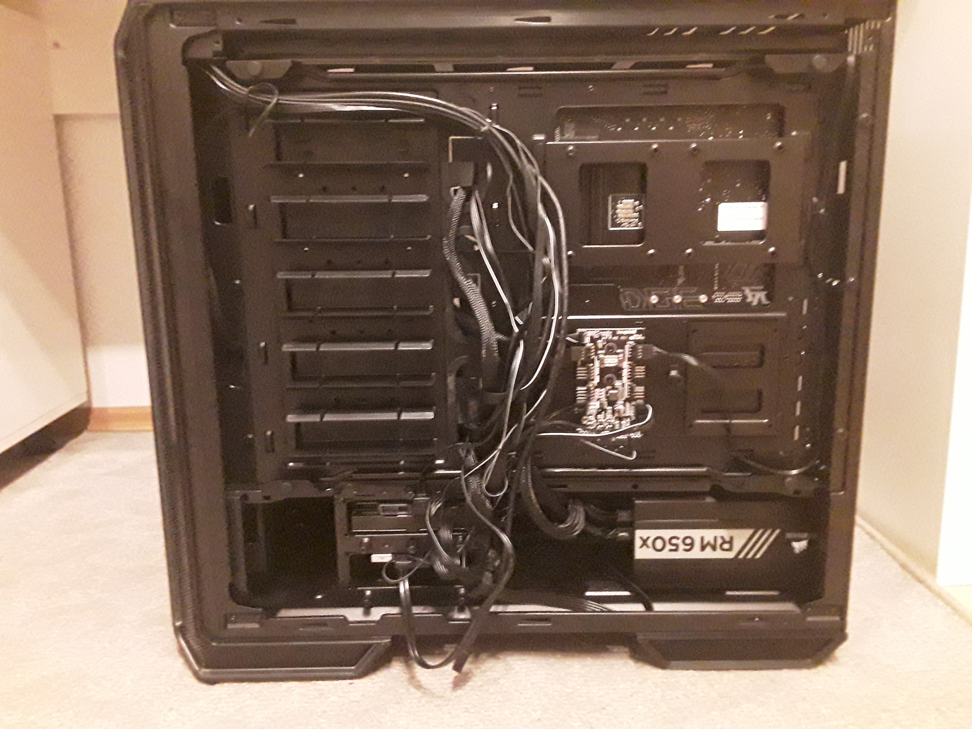

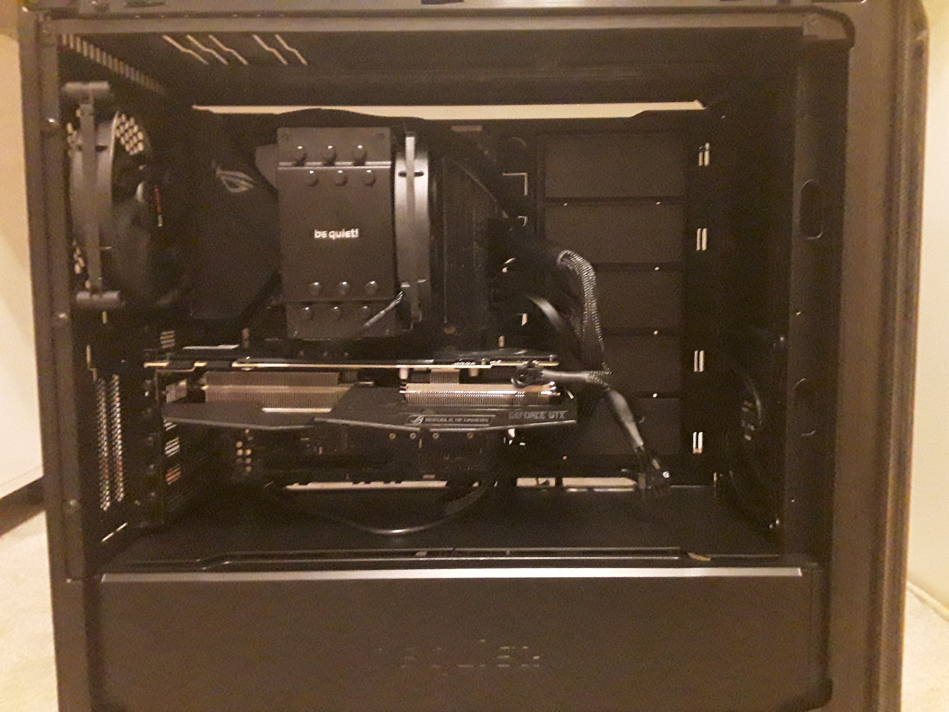

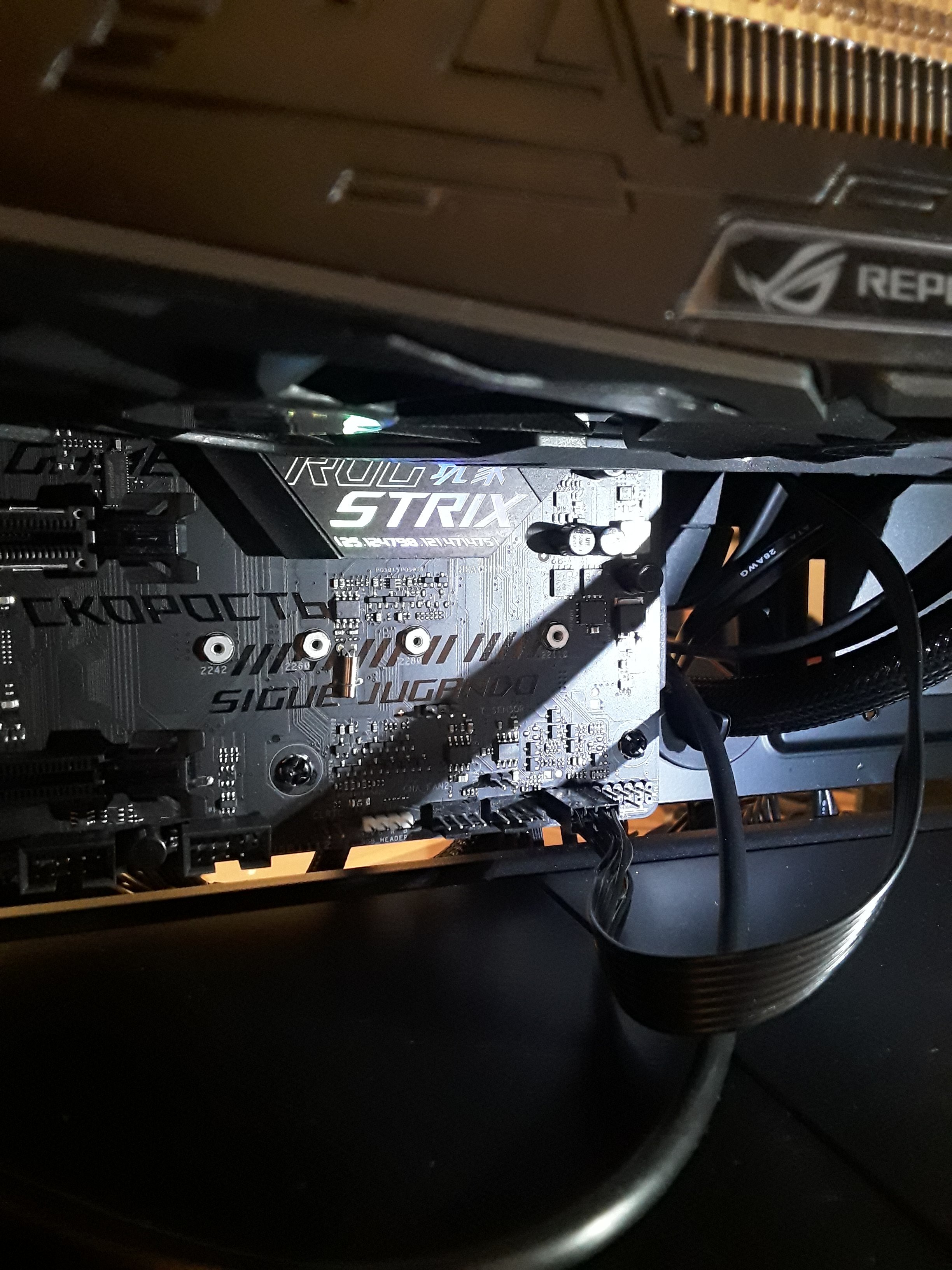

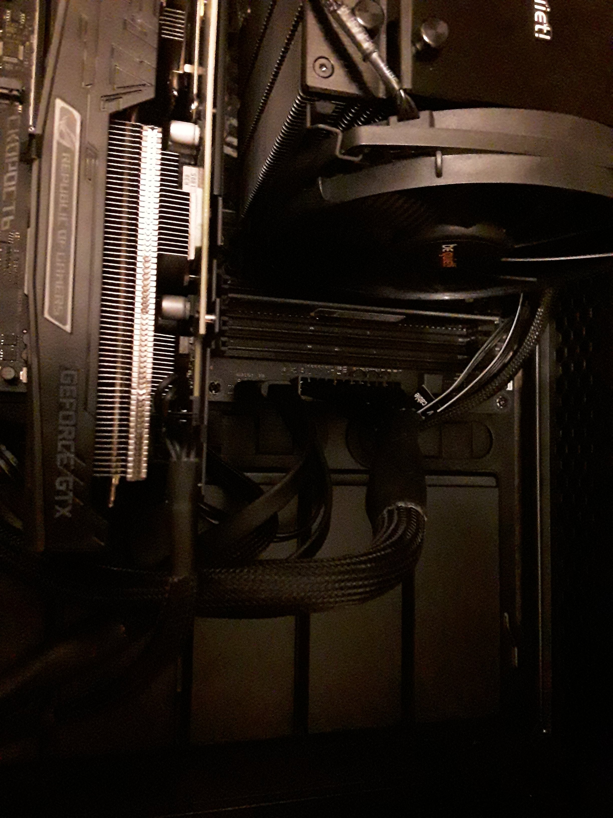

Netzteil corsair rm650x(ich weiß, dass das Netzteil überdimensioniert ist) und hier noch Bilder vom Innenraum

bei den bildern erkennt man leider gar nichts.
wegen der bilder wurde gefragt, um moegliche fehlerquellen ausfindig zu machen. mit einem draufsicht bild ist es da nicht getan.

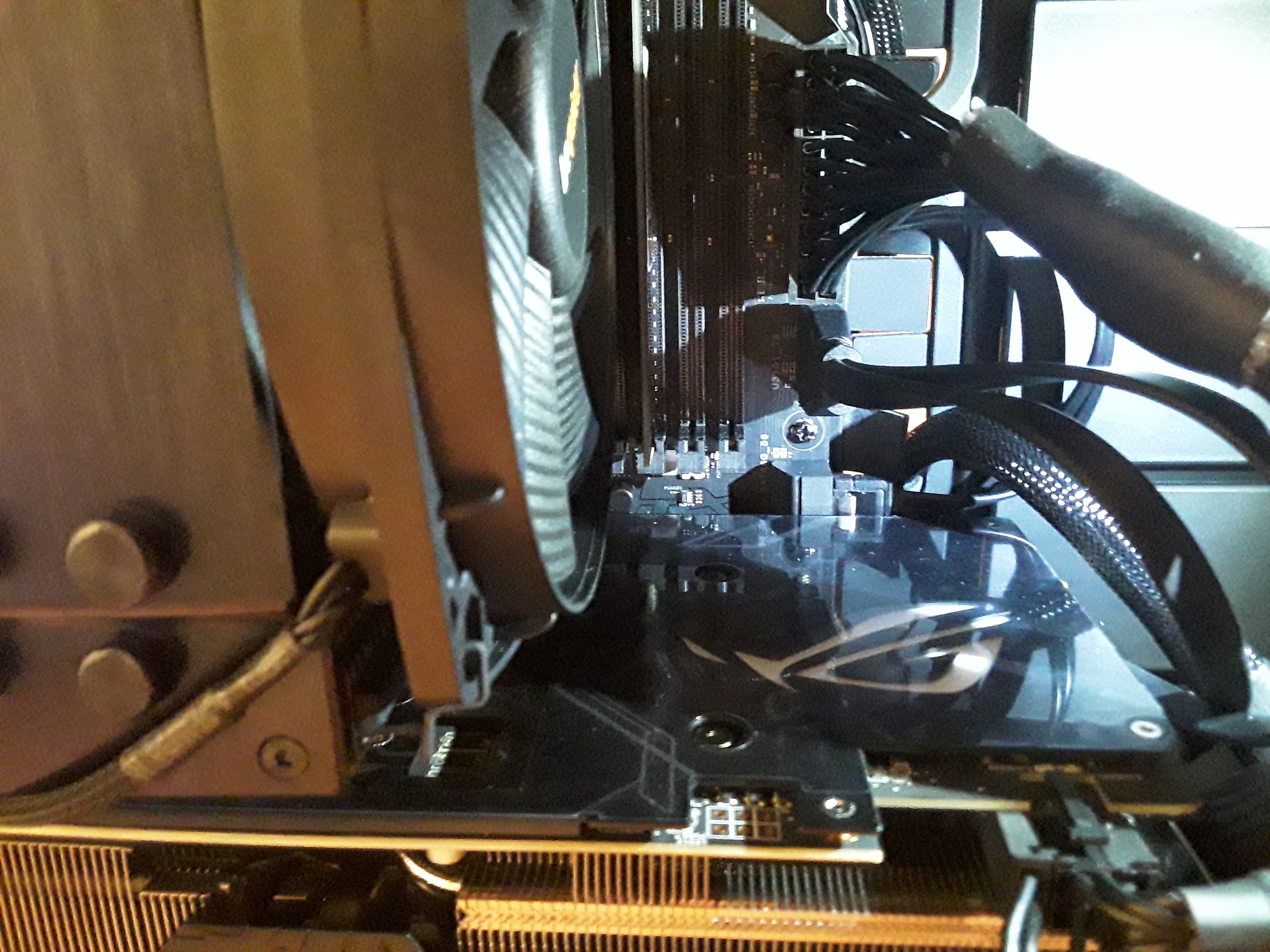

Hier nochmal nähere Aufnahmen. Falls ihr noch andere Bilder braucht bitte sagen
Steckt da ein einziger RAM Riegel drin? Oha lesen steht oben.
Mach mal bei Tageslicht neue Bilder und tausche die aus. man sieht nicht wirklich etwas gut.

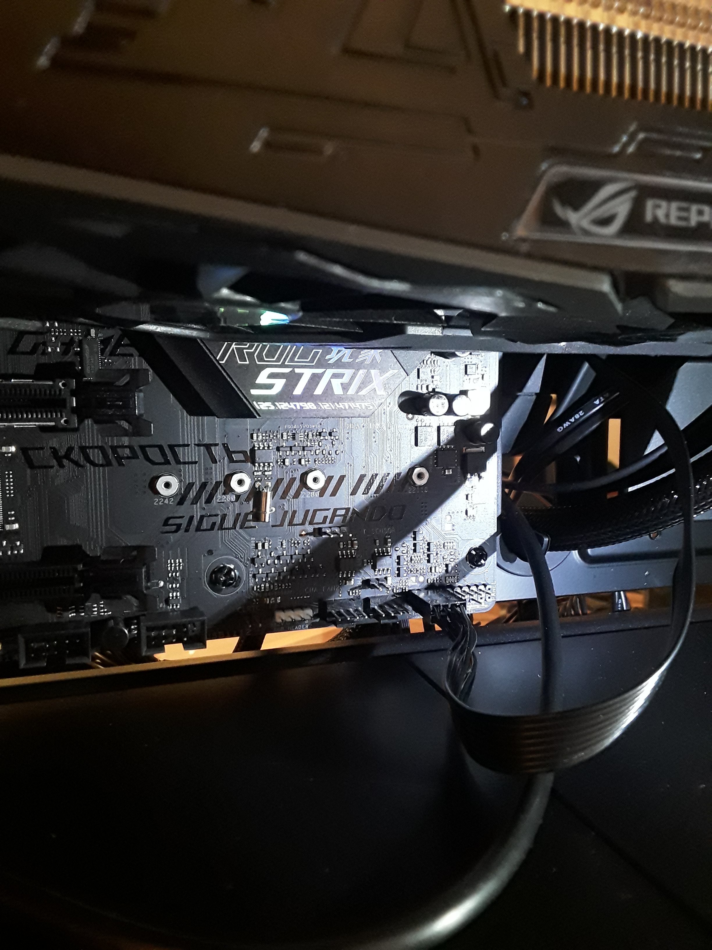

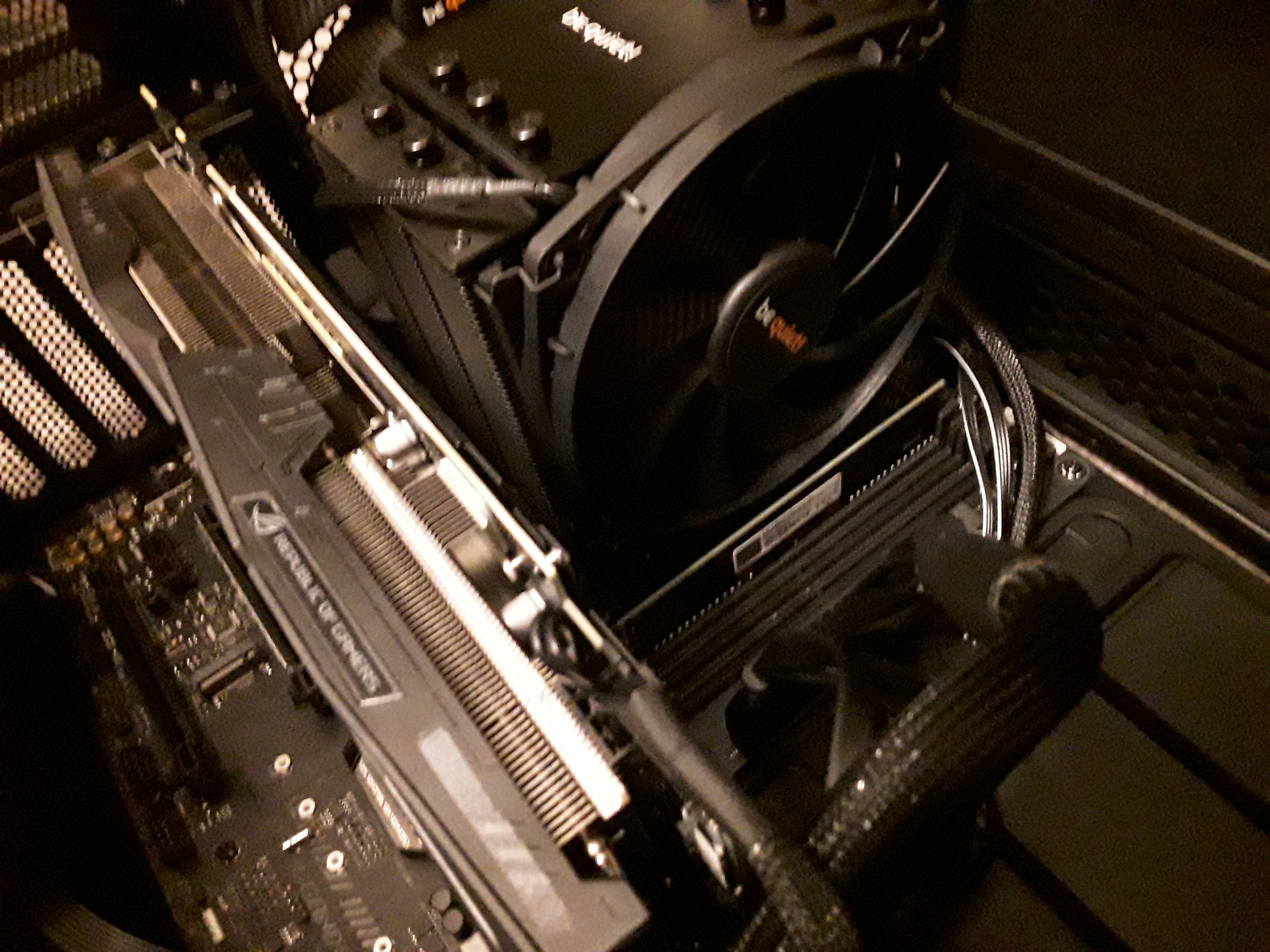

Hier noch Bilder mit Taschenlampe vielleicht erkennt man es besser

sorry hab mich verguckt, aber trotzdem das System Panel mal kontrollieren.
Hör bitte auf Dunkelkammerbilder ein zu stellen das bringt alles nichts. Es ist 22Uhr die Welt geht nicht unter wenn du die Bilder morgen bei TAGESLICHT machst damit die die sich gut auskennen WAS ERKENNEN können. Meinem Vorredener geb ich recht schaut danach aus.
