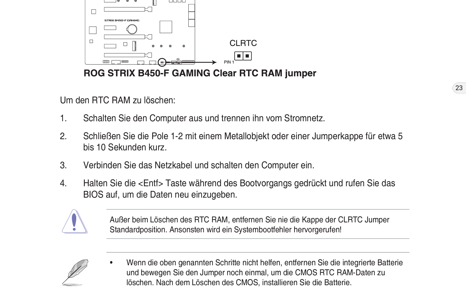

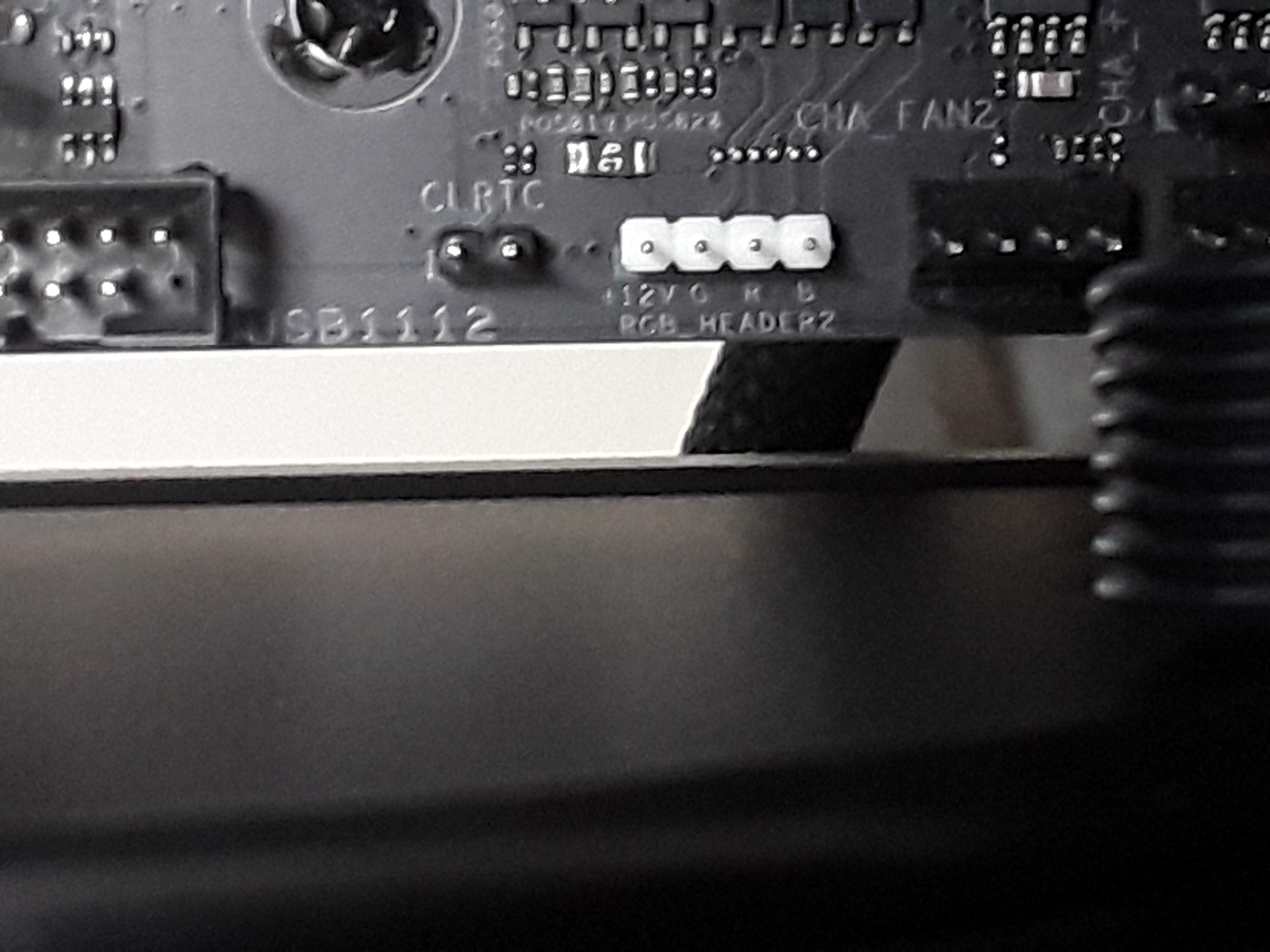

Ist das so normal da in der Bedienungsanleitung steht,das man niemals die jumperkappe entfernen soll wenn man keinen cmos clear macht(ich habe hier noch nichts geändert für einenclear)
Muss da im Normalfall also eine sein? Und wenn ja wo bekomme ich diese her
Naja, die kann man an anderen Mainboards "borgen"...an alten HDDs (IDE) hängen die oft dran..
Zur absoluten Not tuts auch ein Schraubendreher, den mußt dann eben 10-15 Sekunden dran halten,
wenn der Netzstecker gezogen ist !
