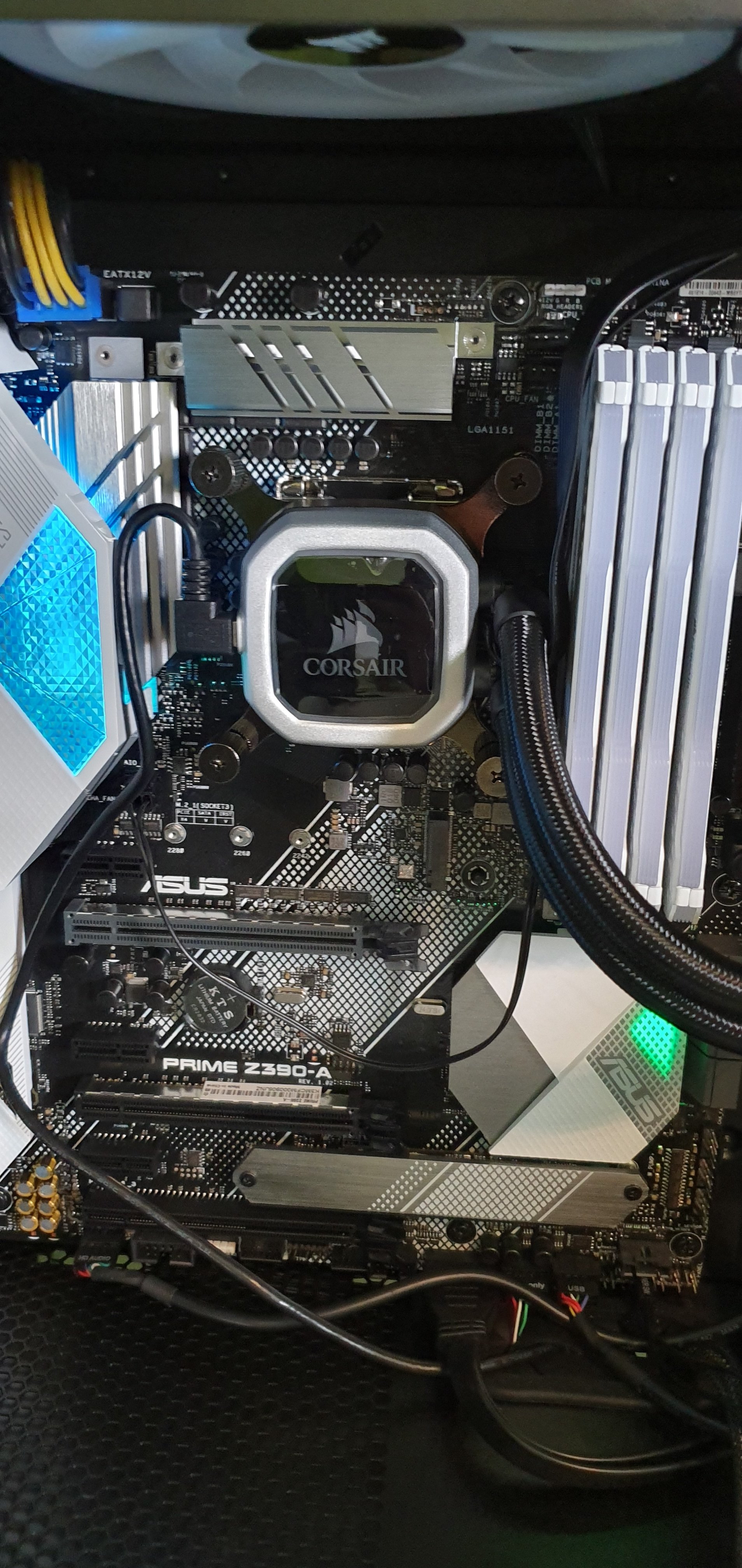

bilderFlint6012 schrieb:I9 9900k
Asus prime z390
Ja alle kabel dran
ram in den korrekten Slots?
power SW pin korrekt am richtigen pin drauf?
ImpactBlue
- Feb. 2019
- 1.247
Edit nach Bild:
ÄHHHH. Kontrolliere bitte, was auf dem 8-Pin-Kabel steht das am Mainboard hängt. Das sieht für mich nach nem 6+2 für Grafikkarten aus

stimmt das kabel sieht nach pcie-stromversorgung aus.
S
Scrush
hoffentlich lebt die kiste noch
wenn bilder dann zum einen weiter weg damit man nen überblick hat und wenn sockel dann ohne was drüber oder drauf ^^
was steckt im cpu Strom anschluss oben links? bitte nicht PCIe..
wie auch immer du das geschafft hast. der dürfte da gar nicht reinpassen. sieht mir aber stark nach 6+2 aus und das gehört da definitiv nicht rein.
hoffe deine cpu lebt noch

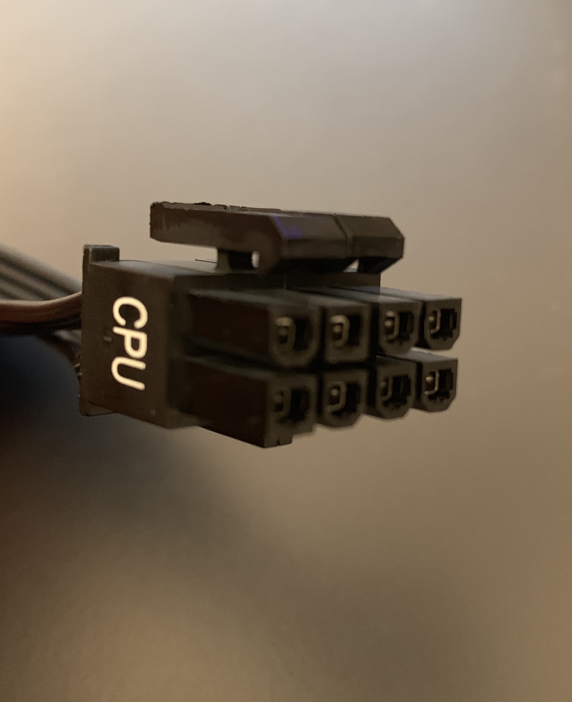

Ja es ist ein 6+2 pin steckerImpactBlue schrieb:Ganz klar, der RAM fehlt.
Edit nach Bild:
ÄHHHH. Kontrolliere bitte, was auf dem 8-Pin-Kabel steht das am Mainboard hängt. Das sieht für mich nach nem 6+2 für Grafikkarten aus![]()
WhyNotZoidberg?
Vice Admiral
- Aug. 2014
- 6.797

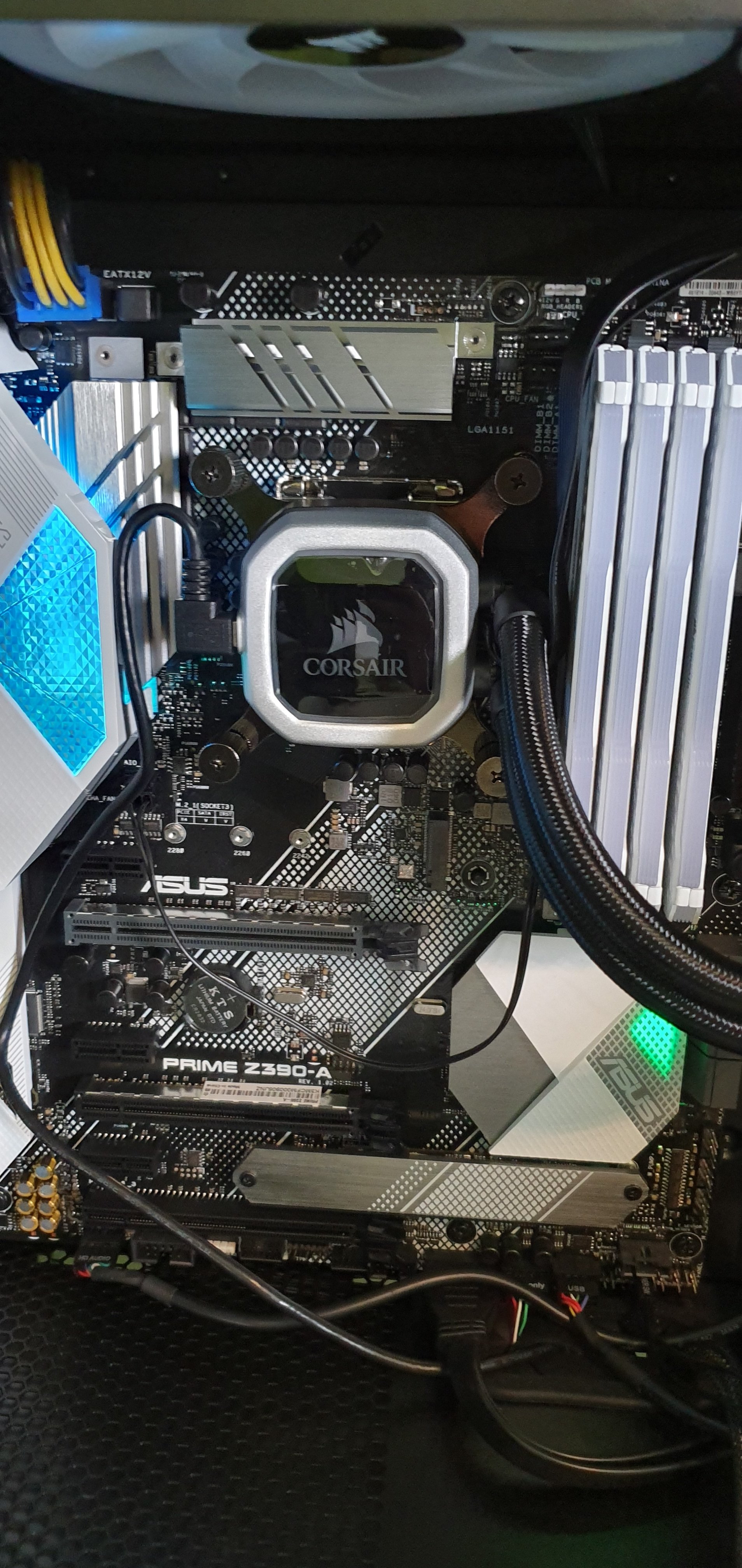

nicht so toll. was steht denn am stecker?Flint6012 schrieb:Ja es ist ein 6+2 pin stecker
btw. neben dem m2-slot (bildmitte) fehlt die schraube beim abstandshalter.
F
Fuchiii
oje oje... der kann da aber nicht allzu einfach reingepasst haben..oder täusch ich mich da?
Habs noch nie probiert
F
Fuchiii
Nur um sicher zu gehen - Der muss da Wieder raus!Flint6012 schrieb:Ja es ist ein 6+2 pin stecker
Das das BIOS 0905 installiert sein muss, hast du sicher beachtet?!

@Flint6012 Heureka, beachte dann bitte meinen Post über dir mit dem schönen Bild-Link.
Am besten Stromkabel raus und bevor du die Kiste anschalten willst nochmal Bild machen und hier posten.
