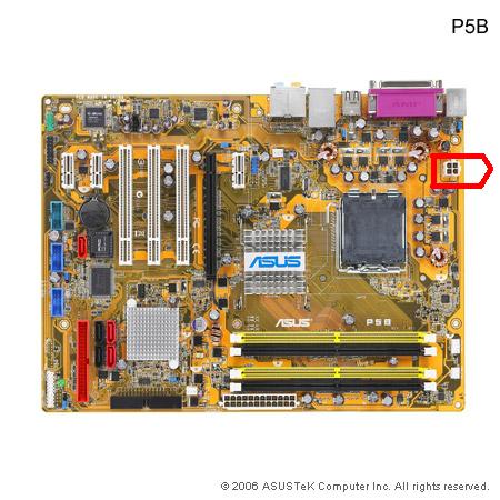

Hast du das rotmarkierte im Anhang angeschlossen, das wird desöfteren vergessen. Da du das Deluxe has, is daneben abgedeckt noch einer, verusch wie und ob es geht.
wow danke das wars echt ^^ doch leider habe ich jetzt das nächste problem :(
