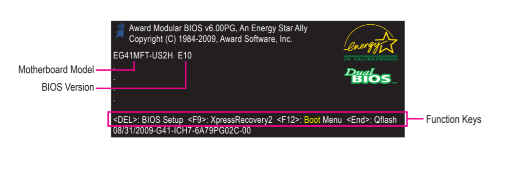

F12 lt. Handbuch

borizb schrieb:
Du kannst doch mit F8/F11/F12 je nach Board das Bootmenü aufrufen und da USB auswählen
