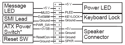

Ich grübel grad noch über diese Grafik nach:
panels-gif.32210
Die richtigen Kabel stecken bei mir schon auf den richtigen Plätzen... Allerdings weiß ich nicht ob richtigrum ?! Also die Kabel bestehen ja immer aus 2 Farben (z.B Blau und Schwarz). Ist es von Bedeutung, wie rum die Kabel aufgesteckt werden ?
Du musst den SChalter auf jeden Fall an ATX-Power-Switch stecken. In diesem Fall ist es egal, wie rum du den Stecker steckst, da dieser nur die Pins überbrückt.
