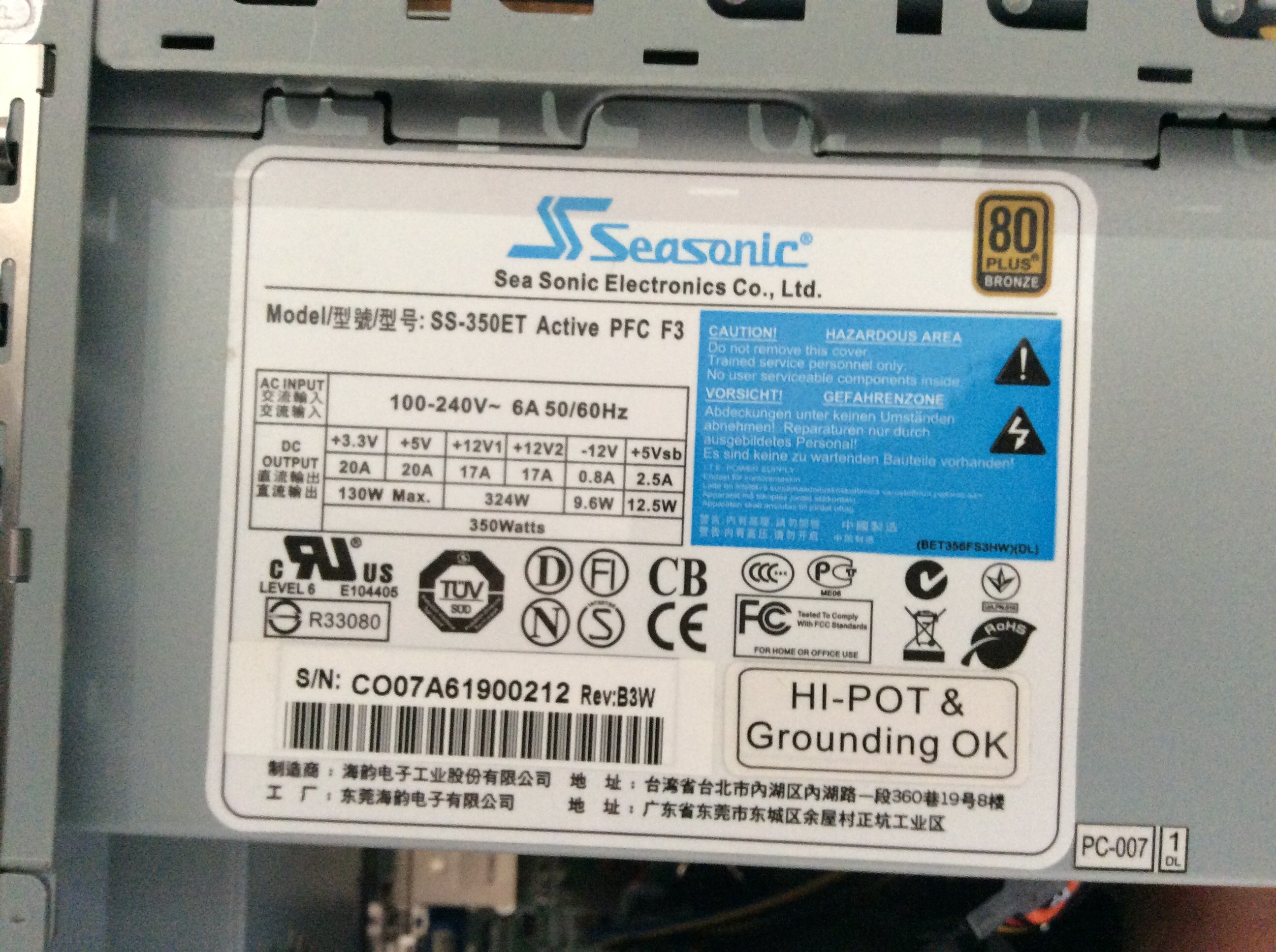

wir wissen lieer nicht jede hardware aber graka: 750ti netzteil 350w 2 gb ram prozessor e8400 @3ghz
welches Netzteil genau? Hersteller und Modellbezeichnung steht auf nem Aufkleber am Netzteil.

Hast Du denn, wie schon mehrmals empfohlen, die Null-Methode ausprobiert?! Und naja, also die genaue Bezeichnung des Netzteils wäre schon extrem hilfreich!

Dann soll er das Seitenteil vom Gehäuse aufmachen und alles was nach einer Modellbezeichnung aussieht abfotografieren.
hier ein bild
und auf dem mainboard steht intl desktop board
