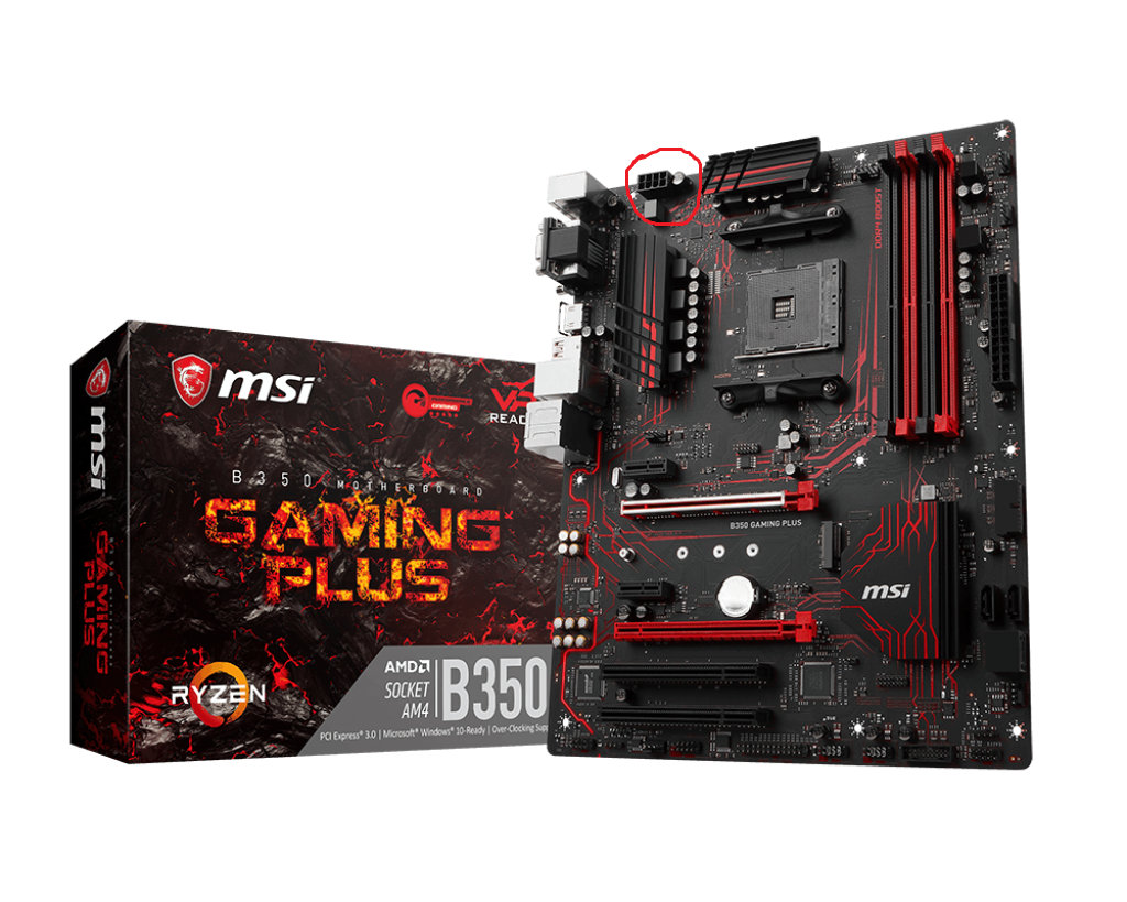

hi Ja ausser der 8Pol Anschluss neben der CPU Links ist nicht drinne oder defekt.

Zudem benötigt die CPU noch den 8-Pin-Stecker des NT.
