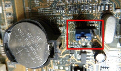

Die zwei Pins müssen nackig da stehen.
Wie die anderen links daneben, bevor du da was drauf gesteckt hast.

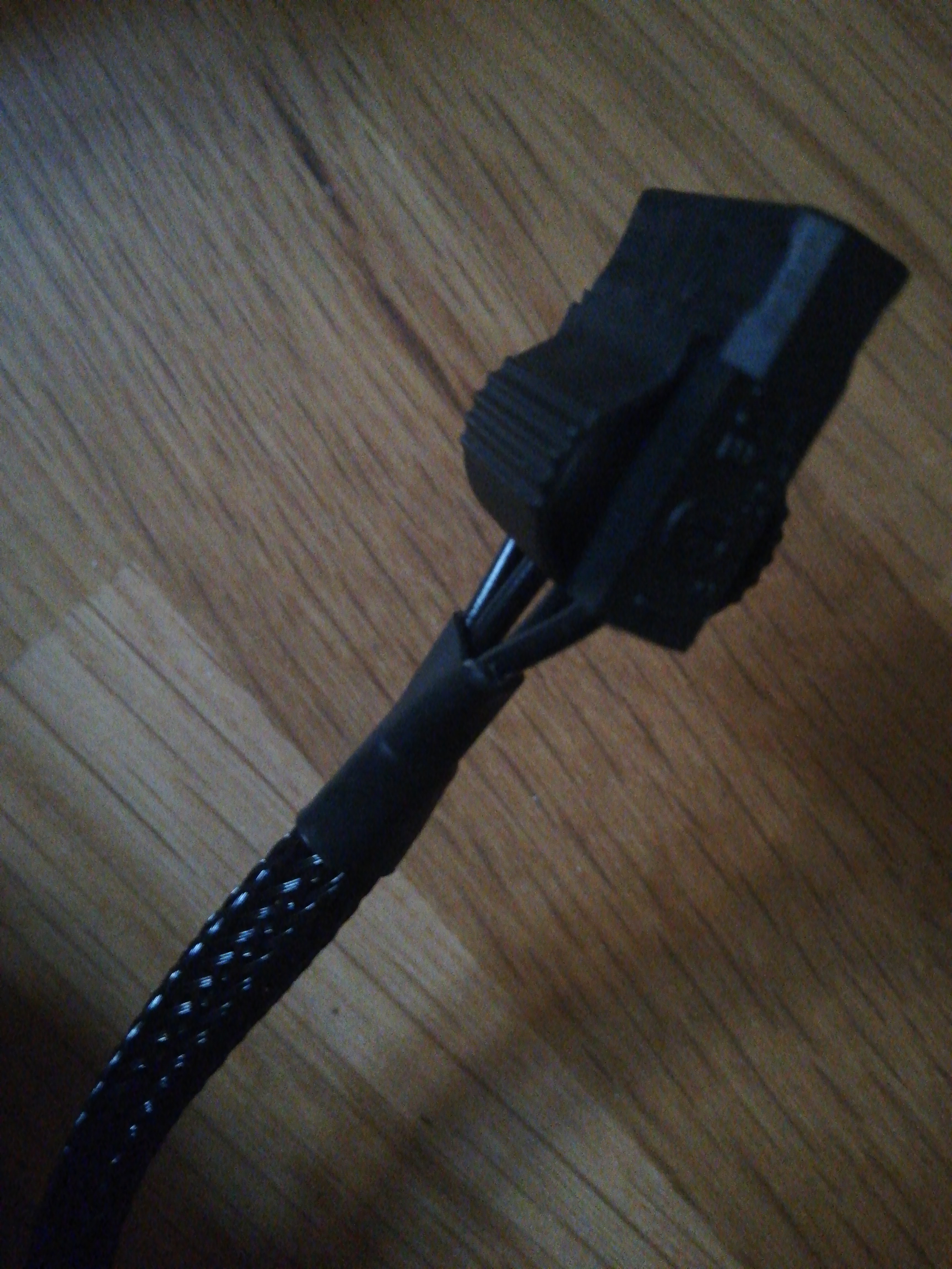

Wozu ist das
Reaktionen: spfccmtftt89
wie sieht es von vorn aus?

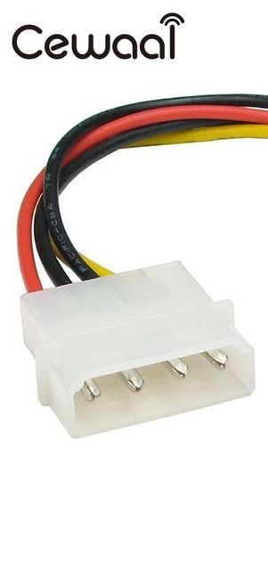

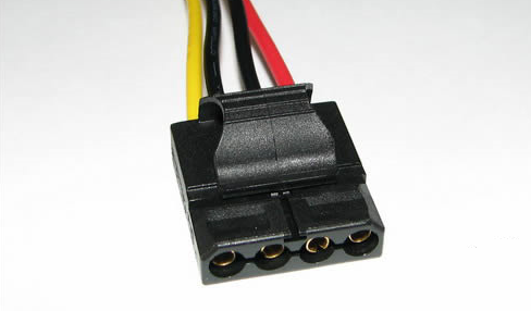

Wenn es 4 Pin's bzw. Buchsen vorn hat, ist es ein Molex-Strom-Stecker für Festplatten, optische Laufwerke oder auch separate gehäuselüfter usw.
z.Bsp. kann er so aussehen:
765608
oder so:
765609
(unabhängig von der Farbe des Steckers)
