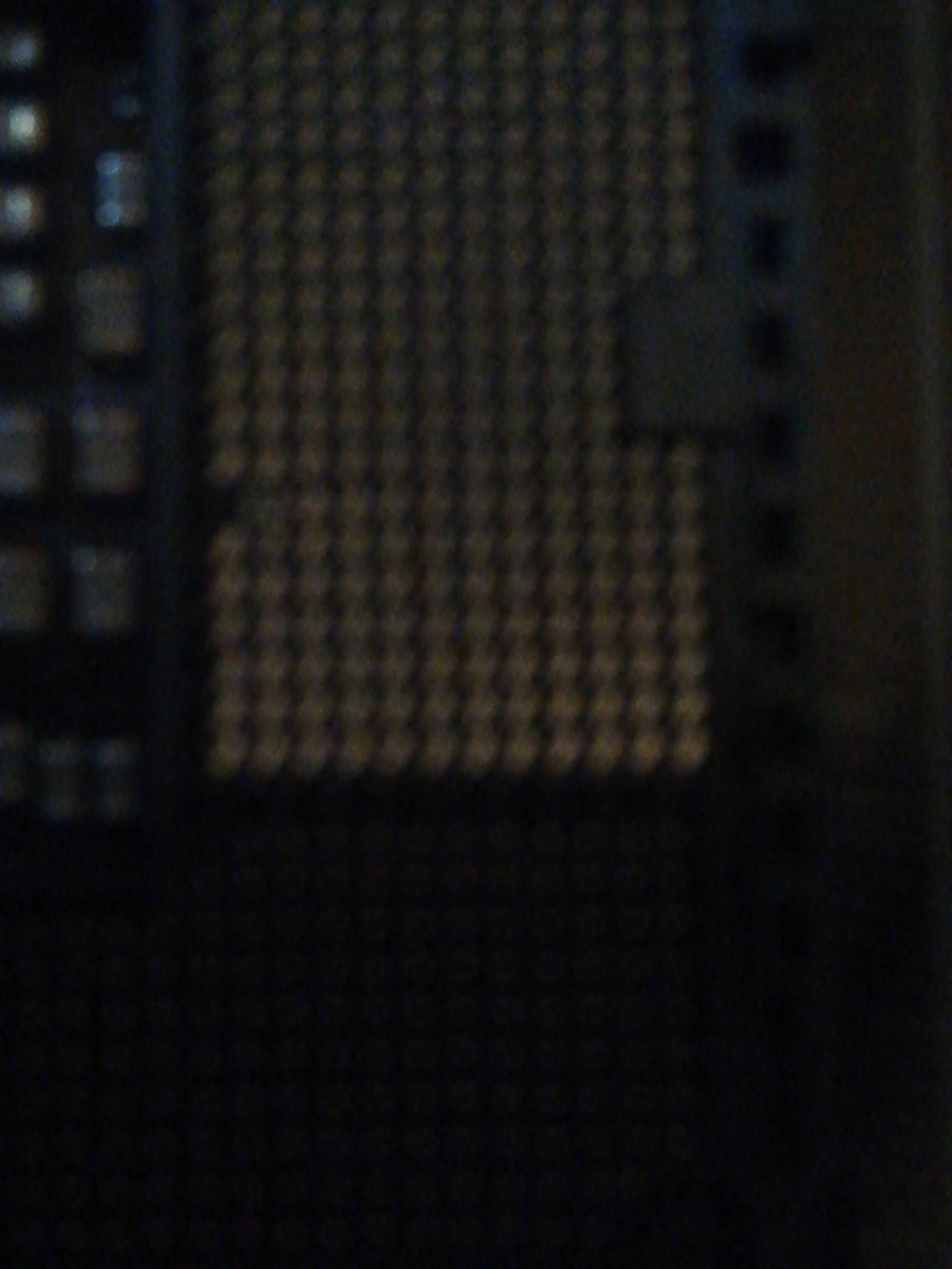

Pc Startet nicht
Da fehlt ein pin könnte das die Ursache sein
Moeglich, da nix zu erkennen auf dem Bild.

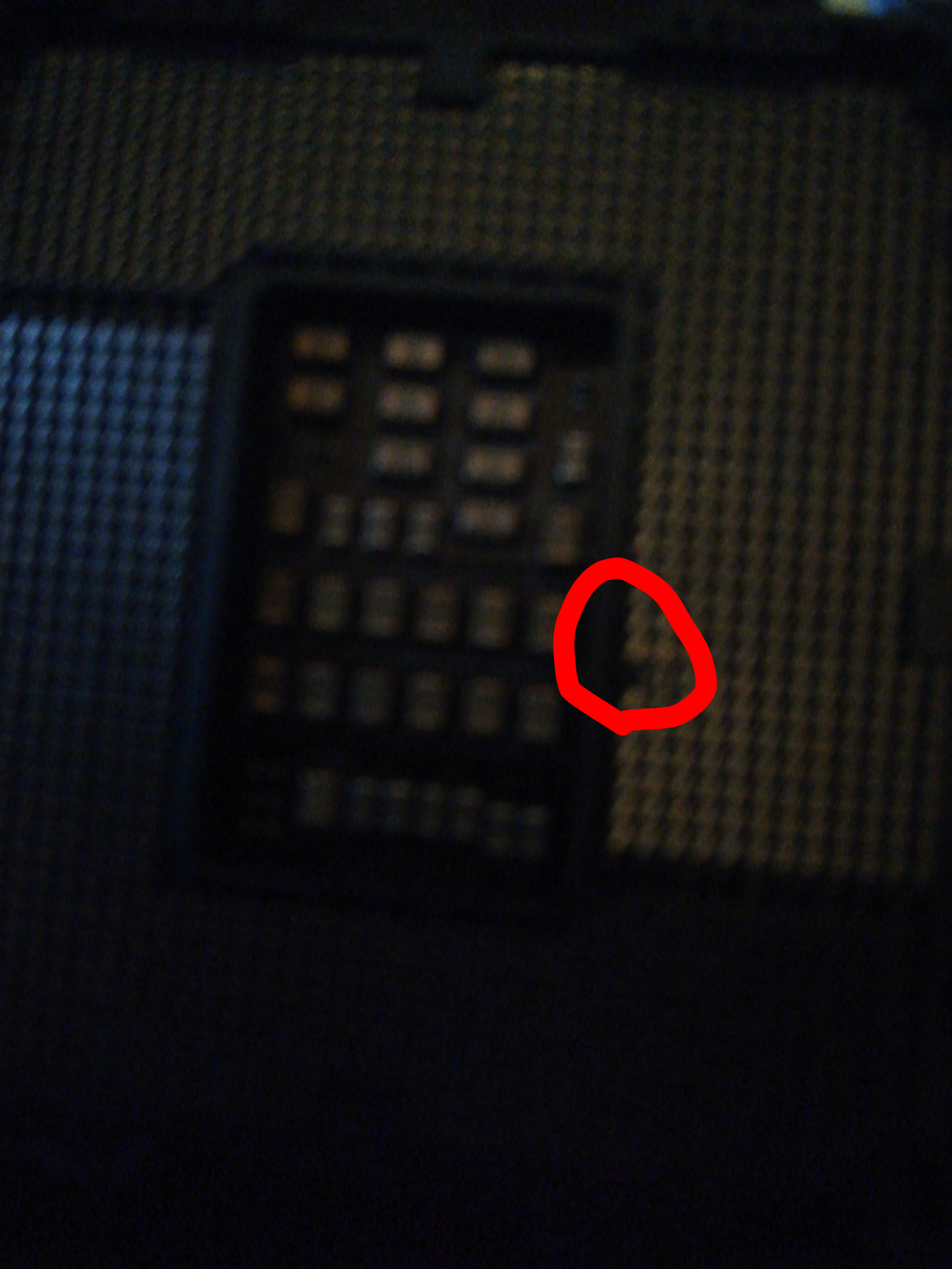

Noch ein photo

Naja, nicht so toll wenn ein Pin vom CPU-Sockel fehlt, der könnte aber für alles mögliche sein, evtl auch nur ein Masse Pin! Trotzdem gehe ich davon aus, das dies keine Auswirkung darauf hat, das Dein ganzes System keinen Strom bekommt! Da liegen wohl mehrere Fehler vor, an Deinem System!

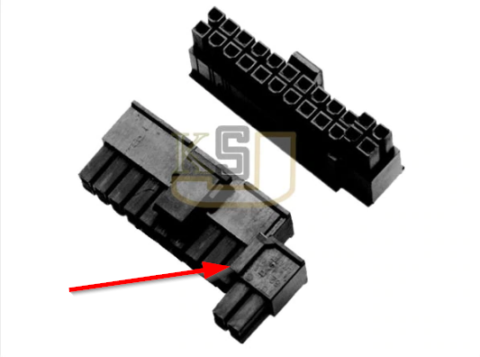

Schau dir auch mal den 20 + 4poligrn Stecker an, für mich sieht es so aus, das der 4 polige um 90° gedreht falsch rum drin steckt, es kann aber auch täuschen.

Ich denke es liegt nicht am CPU-Sockel. Eher an falcher Verkabelung auf dem Mainboard.

Ich seh da irgendwie Nasen die nach links gucken an dem 4poligen Stecker und das darf nicht sein, die Nasen müssen zum 20 poligen Stecker zeigen.
Es sieht halt auf dem Bild etwas komisch aus, daher kann ich mich da auch täuschen.
Was ist gemeint mit nasen

Diese Nase(n) ist/sind gemeint.
