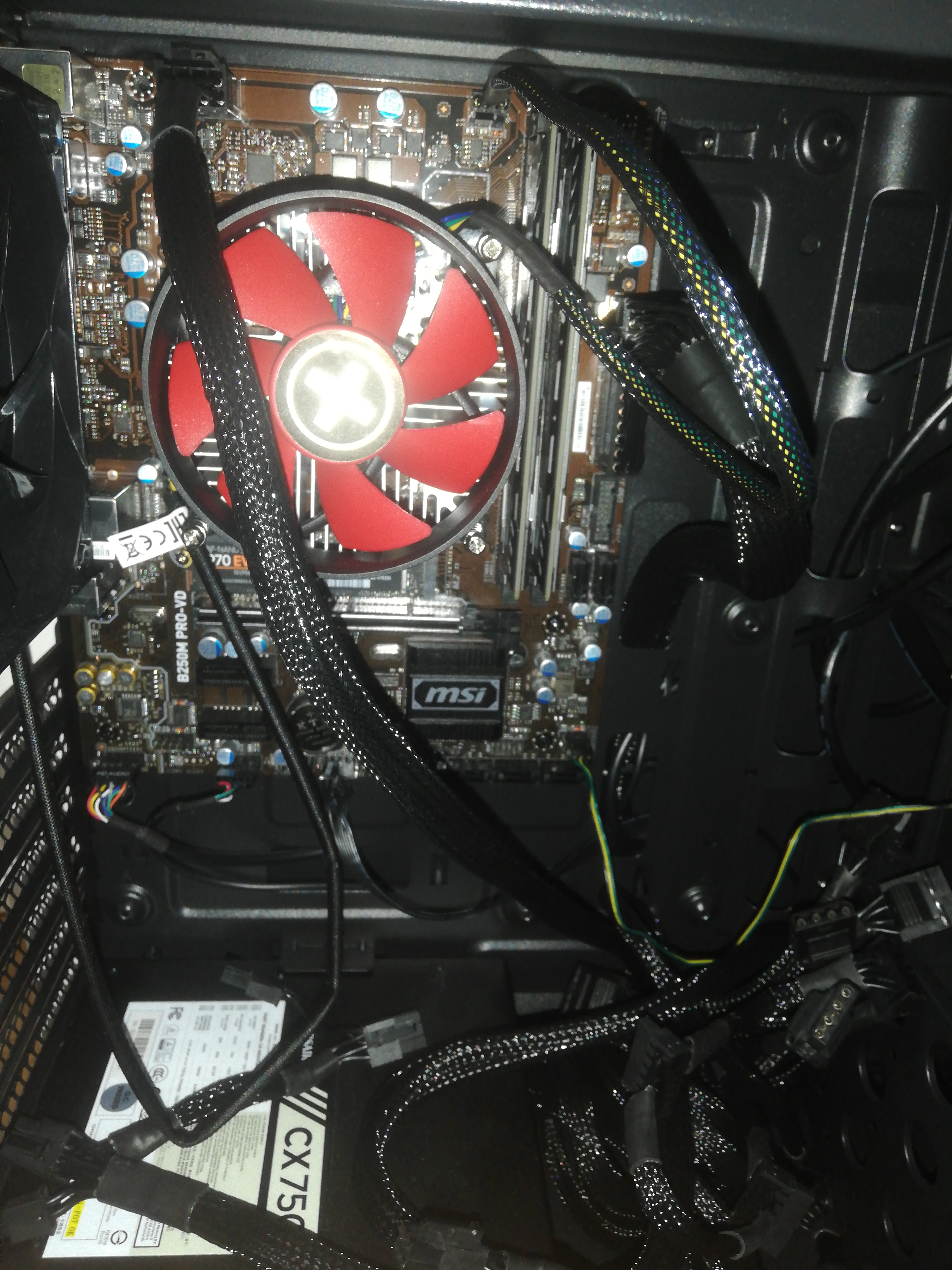

Und Fotos von deinem Aufbau wäre dennoch gut.
Alles bis auf das Netzteil und die cpu ist gebraucht.

Bezüglich der Abstandshalter: sicher, dass alle und richtig gesetzt sind? Als erstes habe ich auf Deinem Bild eine fehlende Schraube gesehen. Sind denn wenigstens die Abstandshalter dort drunter, wo keine Schrauben sind?
Die Abstandshalter unter dem MAinboard sind auch NUR dort, wo auch Befestigungsschrauben sind?
Am besten du nimmst alles noch mal auseinander und prüfst ob auch alles dort ist wo es sein muss und nicht mehr.
Zudem schauen, dass ALLE Steckverbindungen auf dem Mainboard vom NT und Gehäuse und was sonst noch angesteckt werden muss auch dran ist und richtig steckt.
