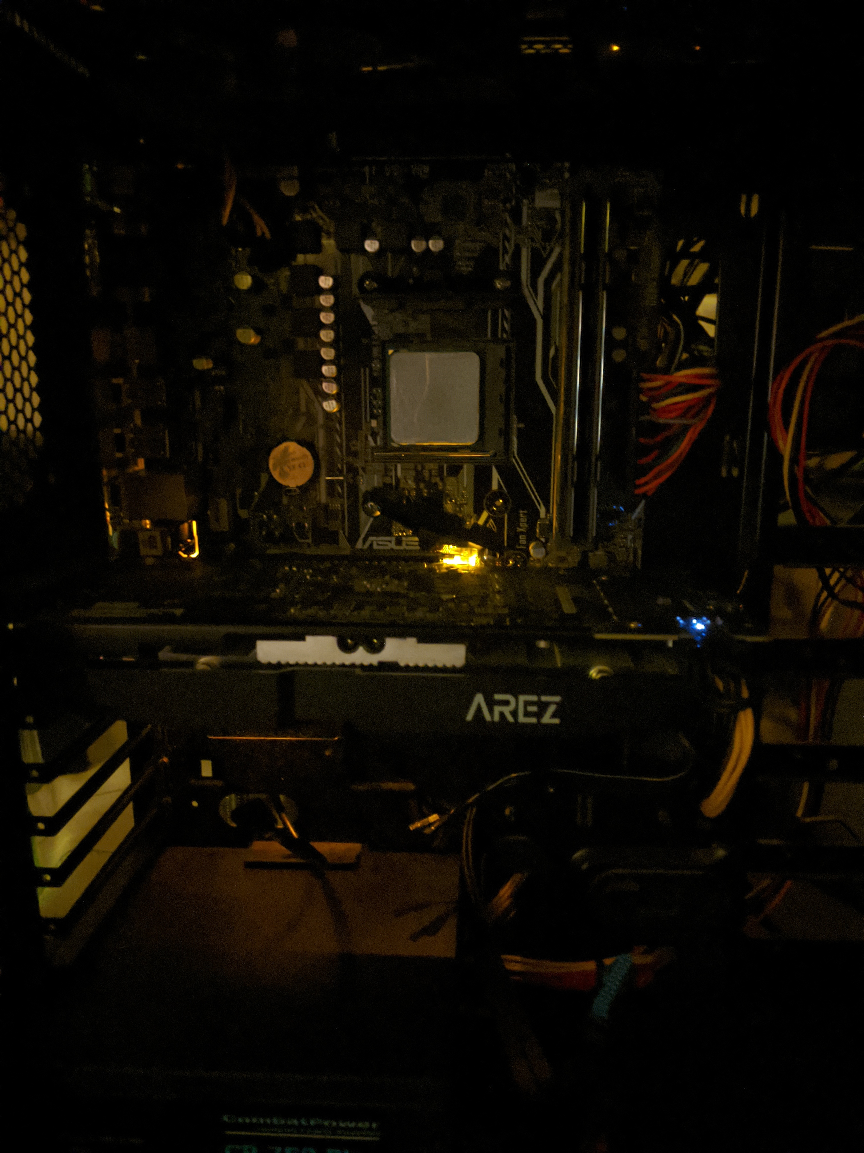

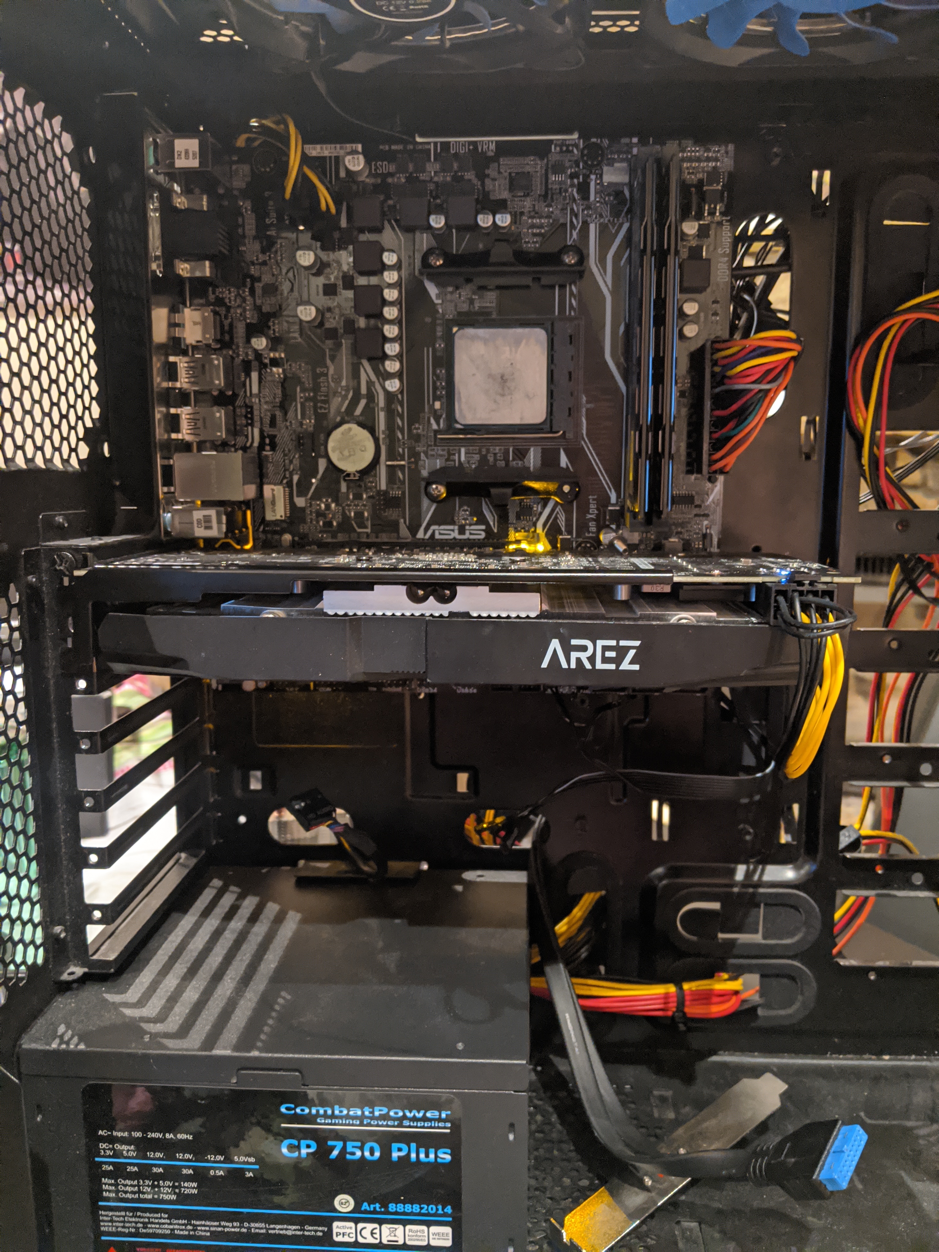

Poste mal Fotos vom Innenleben ... schadet eigentlich nie. Ein anderes Netzteil zum Testen hast du zufällig nicht parat?
Hab morgen eins da..
Bild kann ich auch machen
Sieht man halt nicht so gut was, aber die LEDs leuchten, wenn ich das Netzteil am Mainboard habe..
Reaktionen: adAstra
Da fehlt ne Schraube an der Kühlerhalterung.
Und ist der Kühler nur ab wegen dem Bild oder warum?
Ja ist nur provisorisch. Der CPU Kühler der drauf war, hat gar nicht gepasst. Der CPU Lüfter stand nach unten zur Grafikkarte hin...
War da jetzt mal der Kühler drauf bei den Tests nicht das der nur kein Bock hat was zu machen ohne kühlung.
Das der auf die Graka zeigte erklärt sicher auch deine Lüfter oben das macht ja sonst auch nicht wirklich Sinn.
Beide 4-Pin CPU Power Stecker schon probiert ?
Die Schraube liegt daneben auf der Graka.

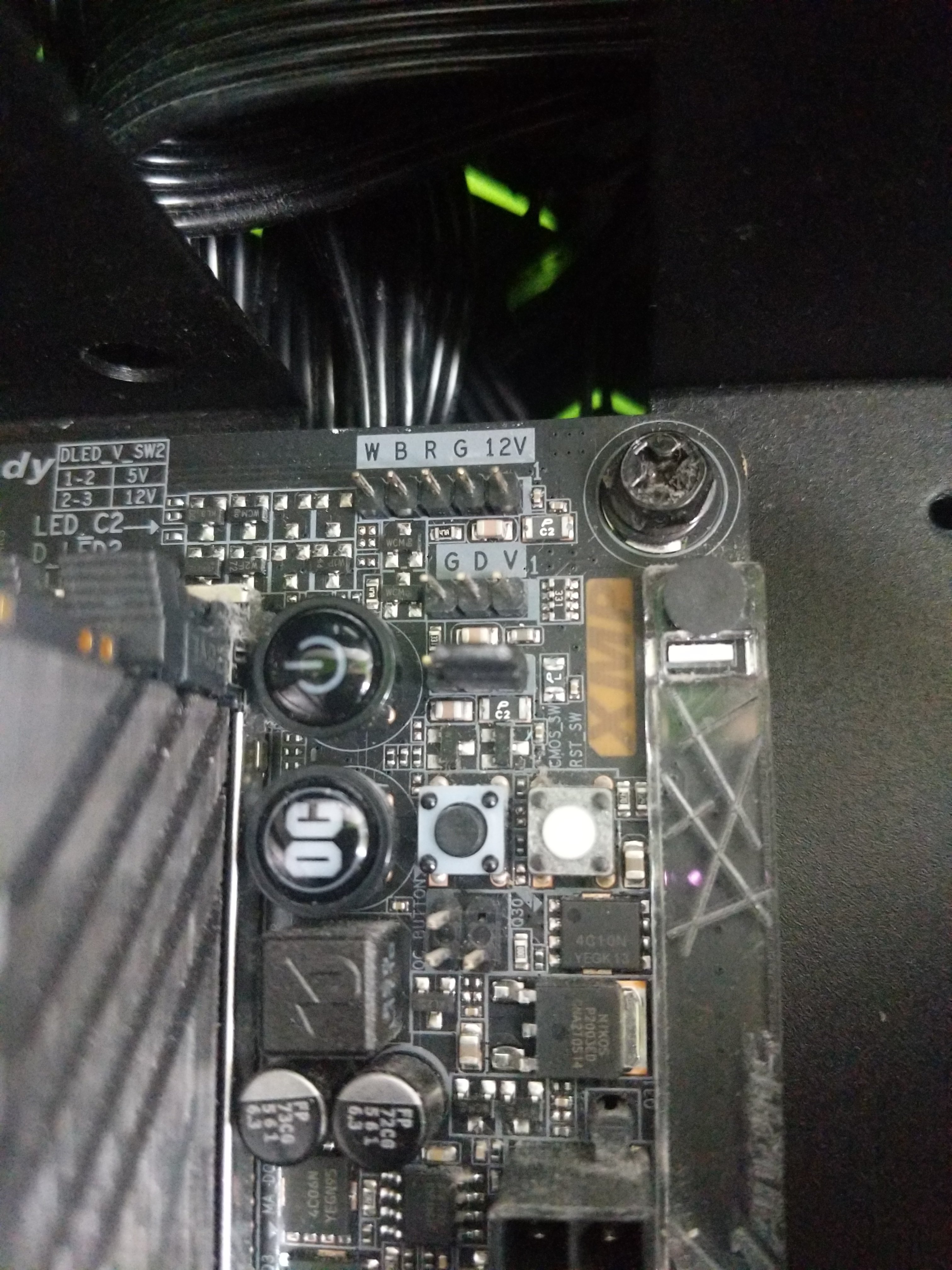

Zuerst Mal: die cpu! Und Luft holen ;) Vermtl. Hat dir das billig Netzteil beide Boards kaputt gehauen. Hast du ein anständiges Netzteil da? Sowas wie beqiet, seasonic. Ansonsten bleibt dir nix übrig, als nach und nach die ganzen teile durch Ersatzteile zu testen. Dabei hilft die nullmethode (siehe meine Signatur). Viel Glück
Batterie raus ist meist nur die halbe Miete, um das aus zu schließen, sollte schon ein ganzer CMOS-Reset durchgeführt werden, also netzstecker raus, paar mal länger den Startknopf drücken, um die Elcos zu entladen, dann die 2 Pins Cmosclr paar sekunden brücken, falls der Pc startet, sofort ins Bios, und setup default laden
Du wirst in keinem Handbuch , Absatz CMOS-Clr , finden , dass du die Batt entnehmen sollst, sondern so , wie ichs beschrieben hab
Danke werde ich probieren. Ist das der Cmosclr?
Also das Plastikteil um stecken? Im Handbuch finde ich nichts dazu
