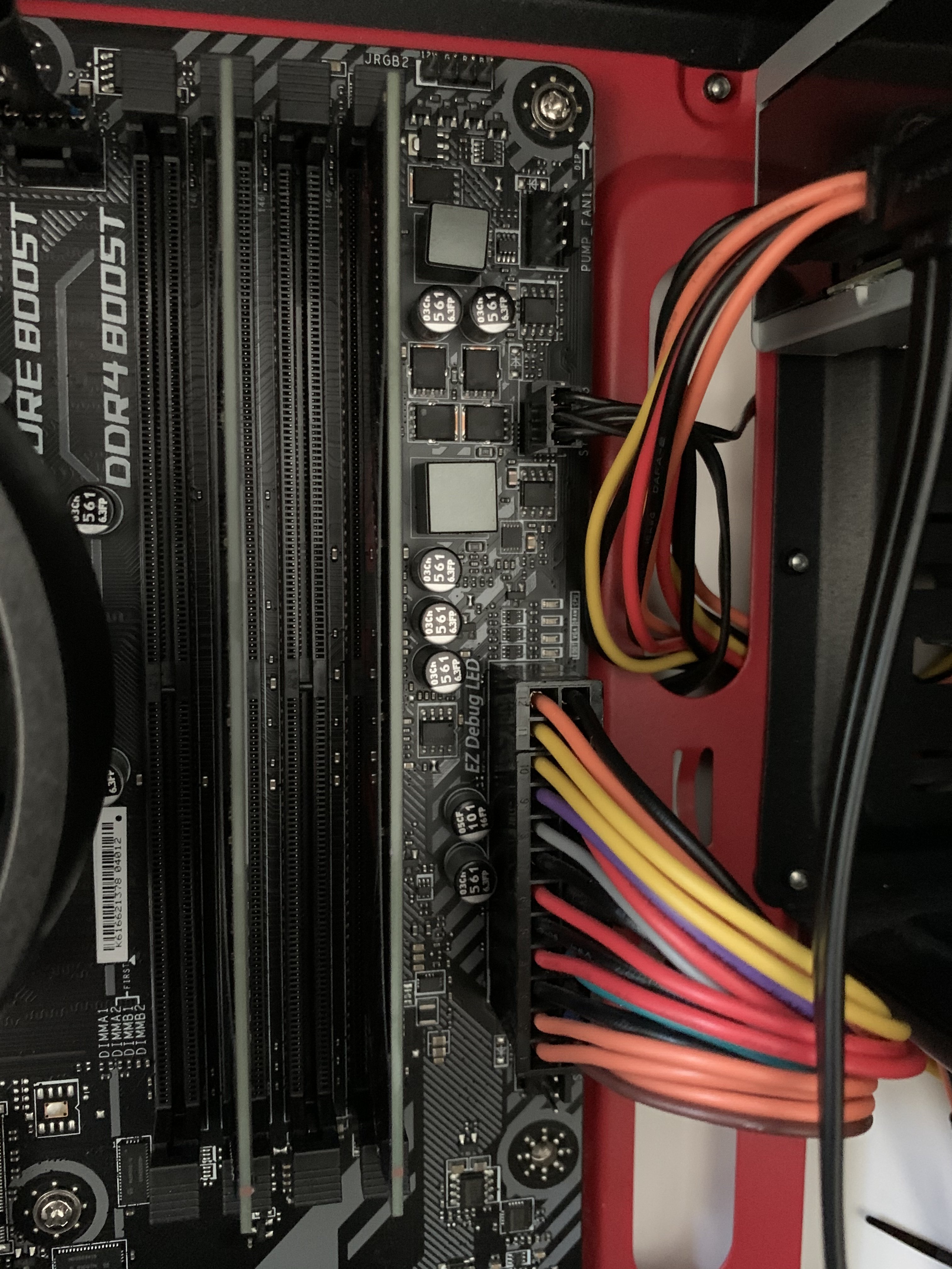

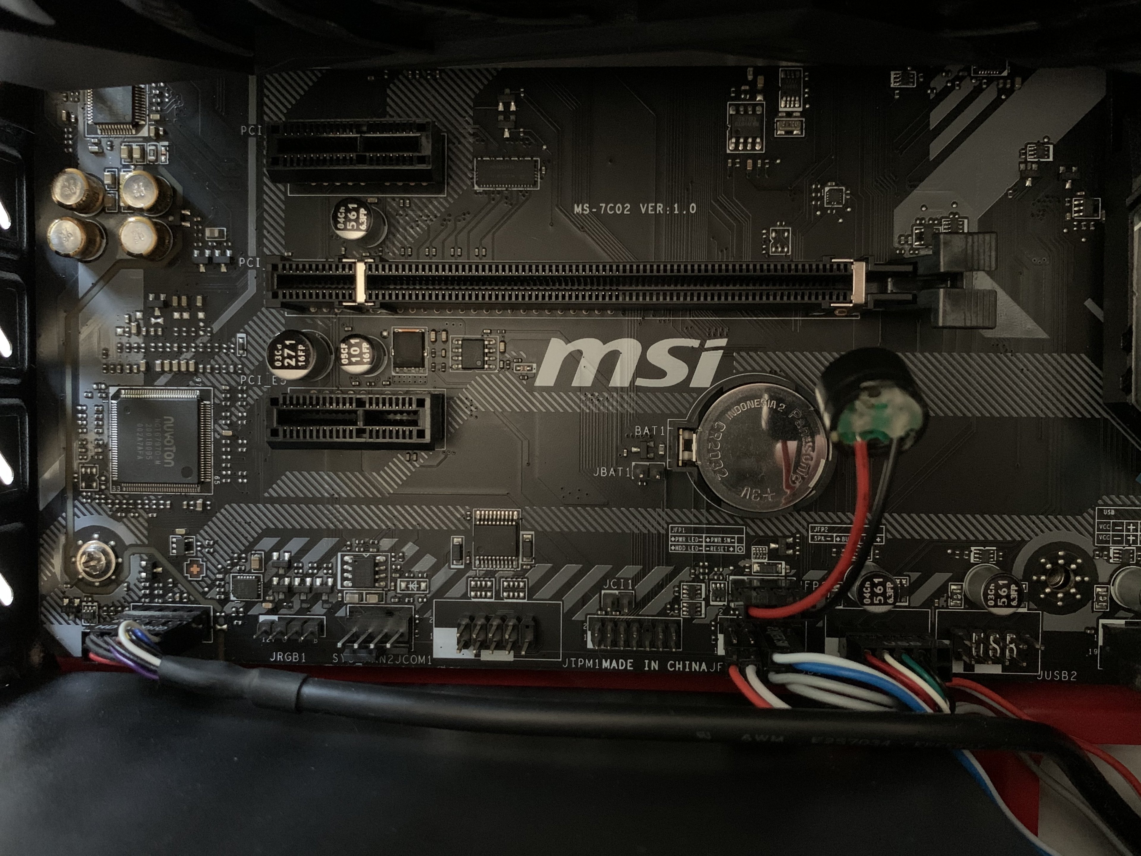

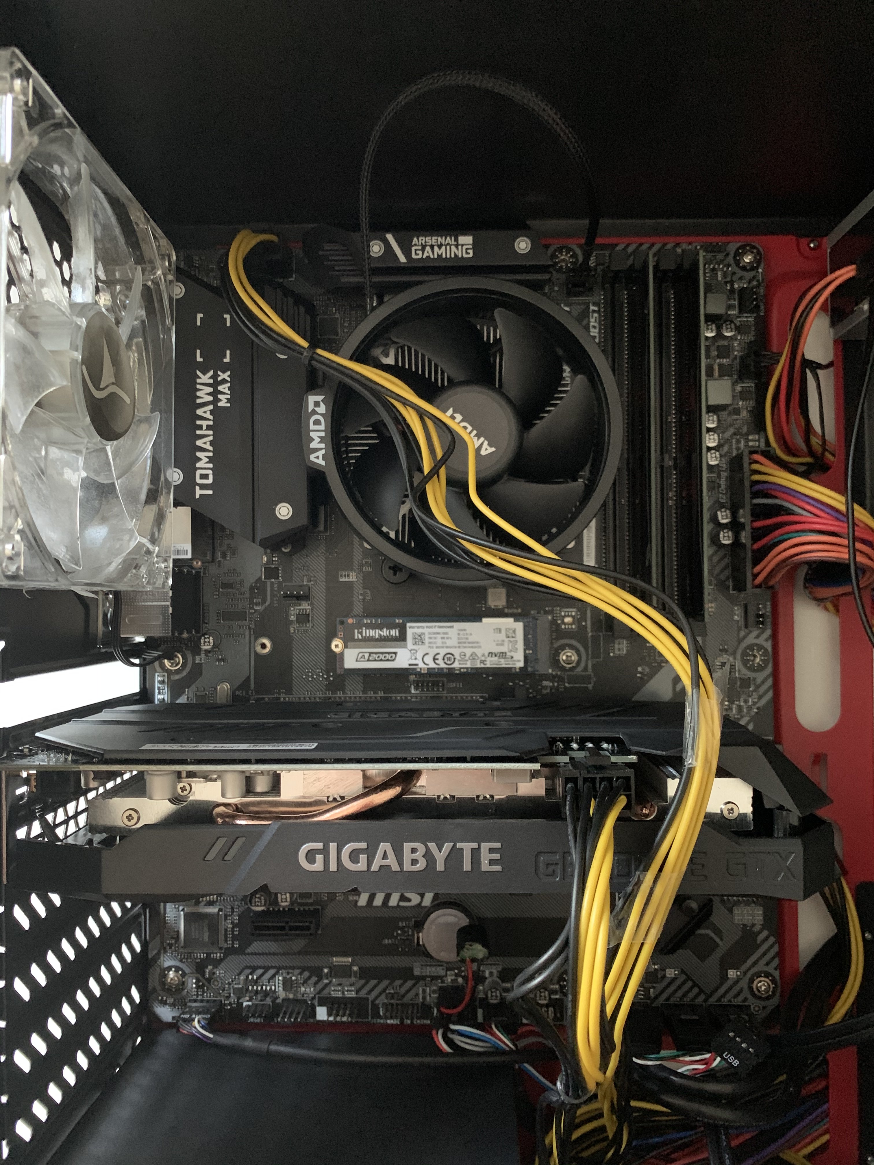

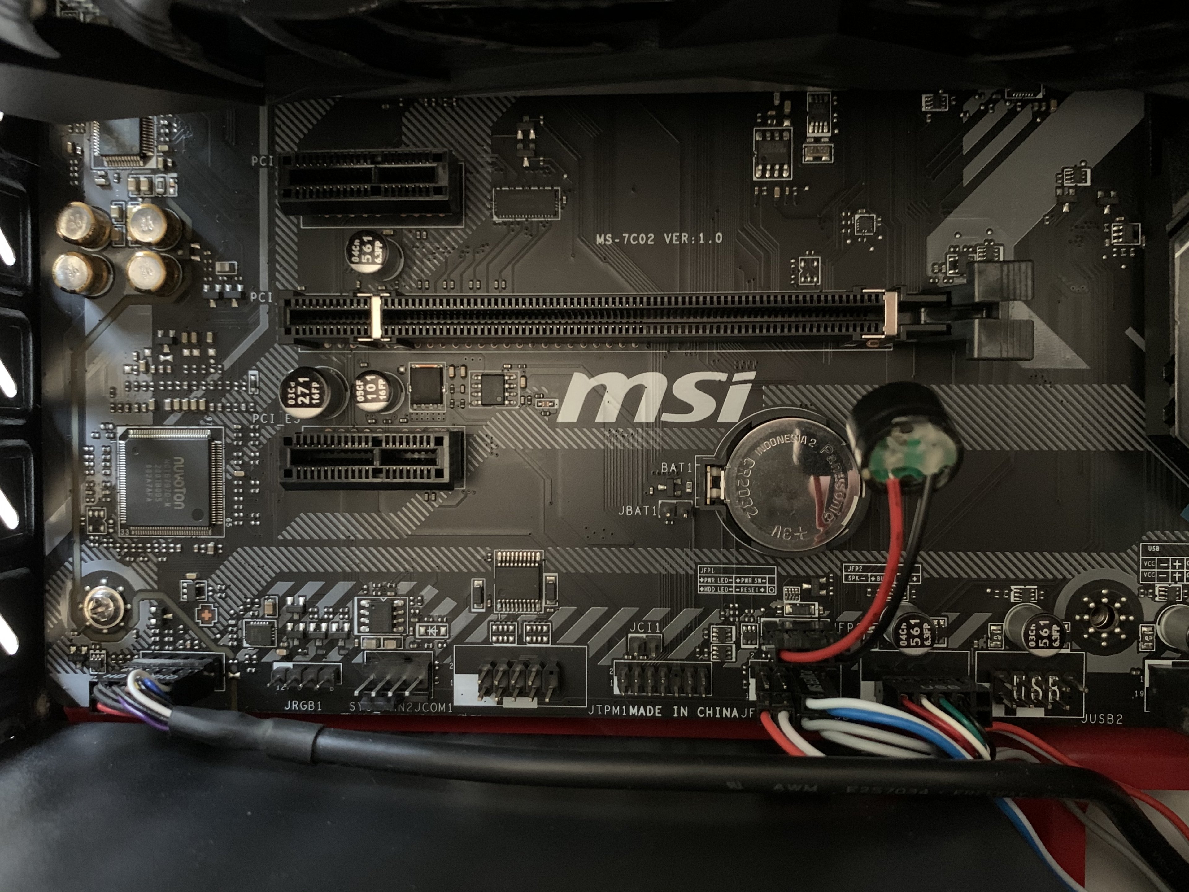

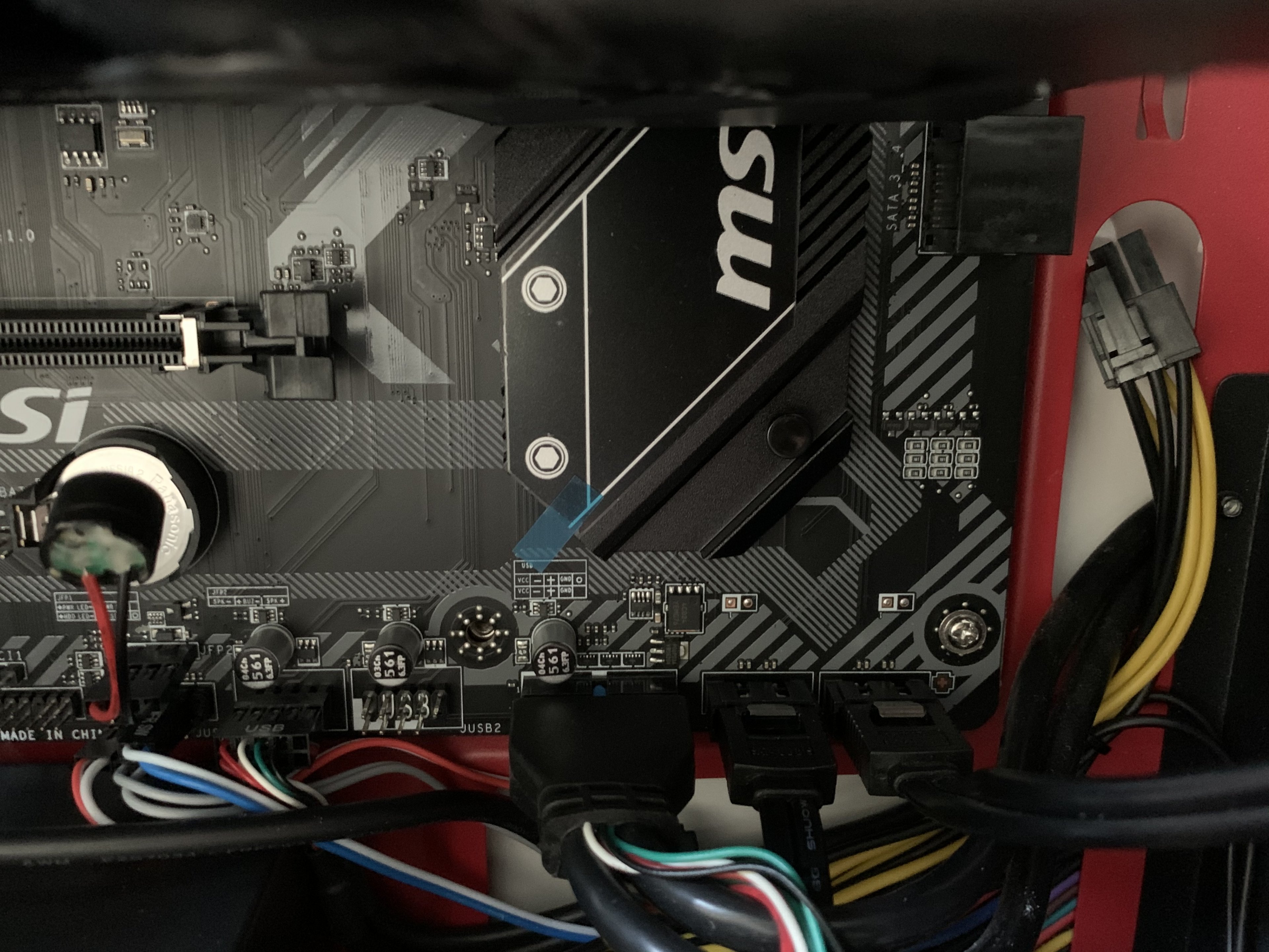

Fotos vom aufgebauten System hier posten.
Anbei die Bilder. Verzeiht den Aufbau, bevor ich die Kabel ordentlich verstaue, wollte ich die Funktionalität erstmal sicherstellen :)

Ein Pieper wäre hilfreich und ob es tatsächlich richtig zusammen gebaut wurde können wir auch nicht sehen...
Fotos vom Innenleben mit allen Steckern bitte, alles andere ist nur Gerate. Klar, es kann auch einfach das Netzteil sein, das für die neue Hardware einfach mal nicht genug Strom liefert. Es kann aber auch noch einiges anderes sein...
Ich habe Fotos vom Innenleben als Zitat hier veröffentlicht. Mit 720W sollten aber eigentlich alle Komponenten betrieben werden können.

Pieper habe ich angeschlossen, gibt aber auch keine Infos. Ich würde das Netzteil nochmal an dem alten Mainboard probieren, bevor ich nochmal an das neue Strom (oder auch nicht) anlege. Bilder vom Innenleben habe ich oben erst gepostet.

Bist du sicher, dass die Abstandshalter da (und nur da...) verbaut sind wo sie auch hingehören?
Bis auf die fehlenden Schrauben (nicht schön, aber auch nicht tragisch) fällt mir auf die schnelle am Aufbau nichts auf was den Start verhindern würde.
Ob die CPU richtig verbaut ist kannst auch nur du beurteilen - wir haben hier schon genug "Unfälle" gesehen.
Da du einen Pieper hast bleibt nur ein Test mit Minimalkonfiguration nachdem alles andere überprüft wurde.
Ah, hatte ich nicht gesehen. Auf den Fotos ist jetzt erstmal nix zu erkennen, was irgendwie komisch ist.
Edit: Halt, warum hast Du drei Schrauben für die Mainboard-Befestigung nicht gesetzt? Und: sind überall die Abstandshalter an den richtigen Stellen?

Sorry, hatte dein EDIT nicht gesehen. Ja, alle Abstandshalter sind am richtige Ort befestigt. Da ich mein altes Gehäuse nutze, welcher mit meinem alten Mainboard lief (kleiner als das jetzige), wurden damals nur 6 Schrauben benötigt. Ich hatte den PC damals fertig gekauft. Weitere Schrauben/Abstandshalter waren nicht dabei. Ich könnte 3 weitere verbauen mit dem neuen Mainboard.

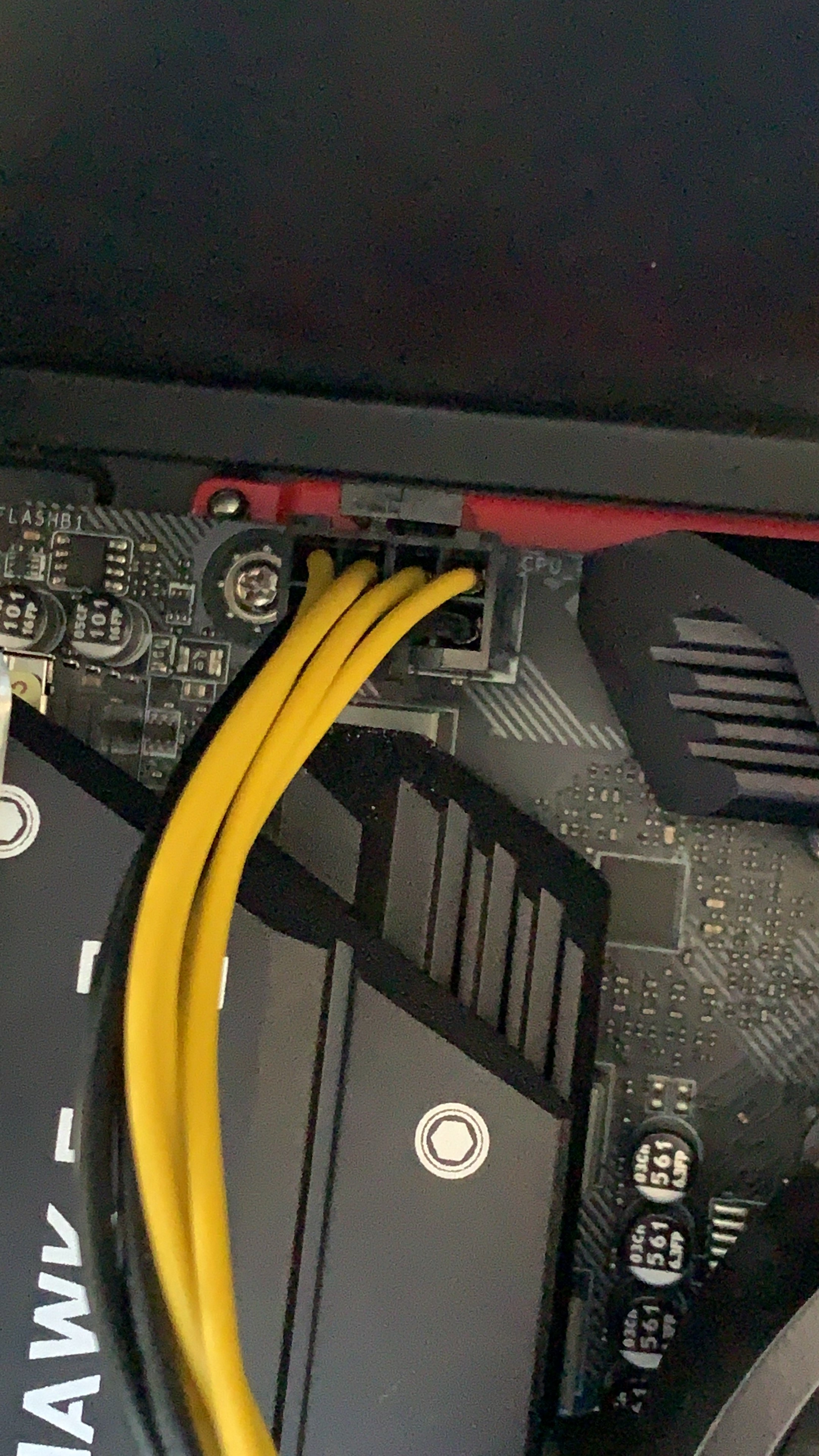

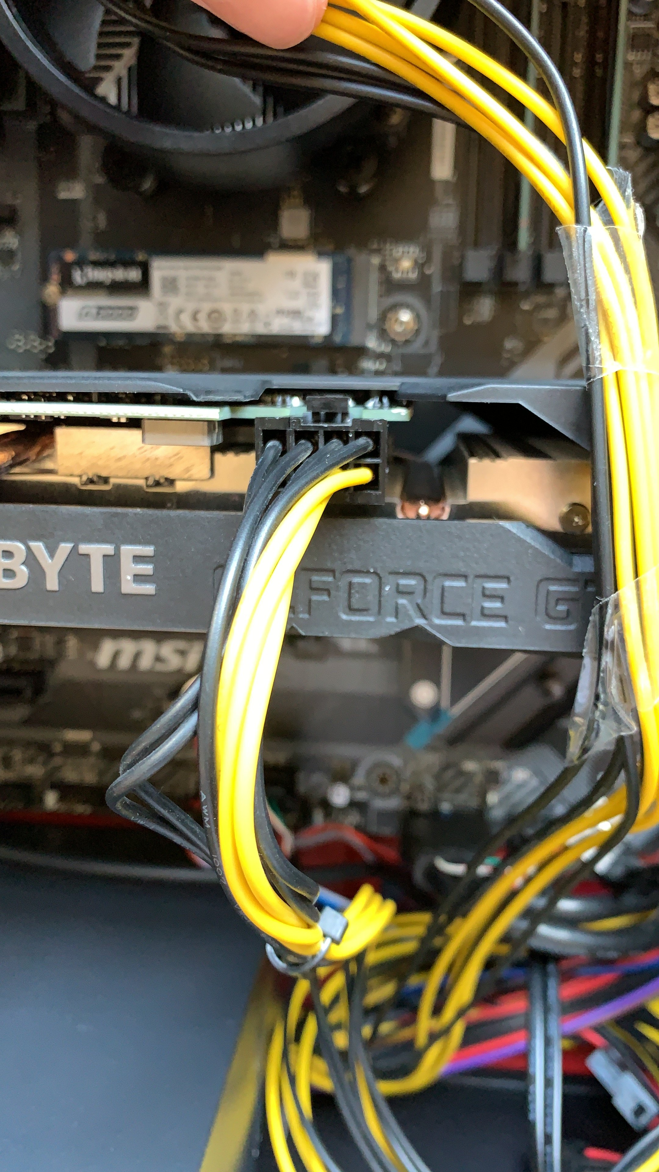

Ist das ein 8-Pin PCIe Kabel, das im CPU 8-Pin steckt?
Kenn die PSU nicht, aber die Kabelfarben, die in GPU gehen, sehen genauso aus wie die in die CPU Stromversorgung gehen.
Die Kabelfarbe ist gleich, auf dem das in die GPU geht, steht jedoch PCI-E, sollte also richtig sein.
Reaktionen: Tonks
Ja , es gibt eben keine anderen Farben hier)
Und es ist auch zu erkennen, dass an der GPU ein 6+2Pin ist.

Ja, 6 + 2 Pin in der GPU mit PCI-E Schriftzug. Ich habe jetzt nochmal das alte Netzteil an mein altes Board angeschlossen (24 Pin bei JPWR2, 4 Pin bei JPWR1 und JFP1 POWER SW überbrückt): der CPU Lüfter rührt sich nicht... liegt dann doch am Netzteil, wobei das vor ein paar Stunden noch lief.
