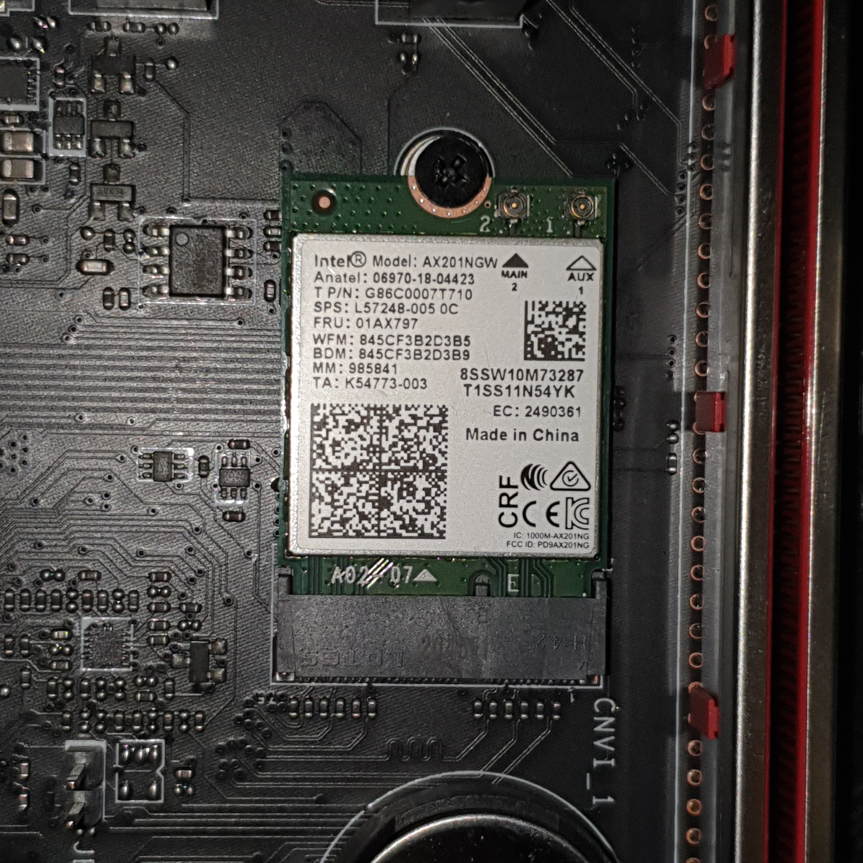

und die 2 Anschlüsse da sind hoffentlich nicht für W-LAn
Und das hast du bestimmt nicht gecheckt den Rechner mal ohne das Hässliche
Ding da zu Starten :D oder W-Lan Karte in M.2 Port zu Stecken :evillol:
@Squishyx3:
ohne diese karte funktioniert es also? "ohne die schraube" -> mit eingesteckter M.2-karte oder ohne?
warum nicht sowas?
@DLSS_Cryonaut: das ist nicht dein ernst, oder?:freak:
