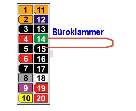

Man muß das Netzteil erst mal starten, ehe man etwas messen kann.
Also alle Kabel zum PC ab und am 24poligen Stecker die Kontakte 14 und 15 verbinden:
Dann sollte das Netzteil anlaufen.

@wuselsurfer hat dir hierzu bereits in Beitrag #8 alles notwendige geschrieben. Wenn du das Netzteil an einem schwarzen sowie dem grünen Pin brückst, schaltet es sich ein - das ist dasselbe Signal, das das Netzteil auch über den ATX24-Stecker vom Mainboard erhält, wenn du per Taster am Gehäuse den PC einschaltest.
Bedenke aber bitte, dass Lastnetzteile ohne echte Last sich nicht unbedingt sauber verhalten. So können die Spannungsbereiche z.B. deutlich von den eigentlichen Sollwerten abweichen oder auch die Restwelligkeit stark schwanken.

Zwischenstand: Netzteil funktioniert, wenn ich es mit der Büroklammer überbrücke
