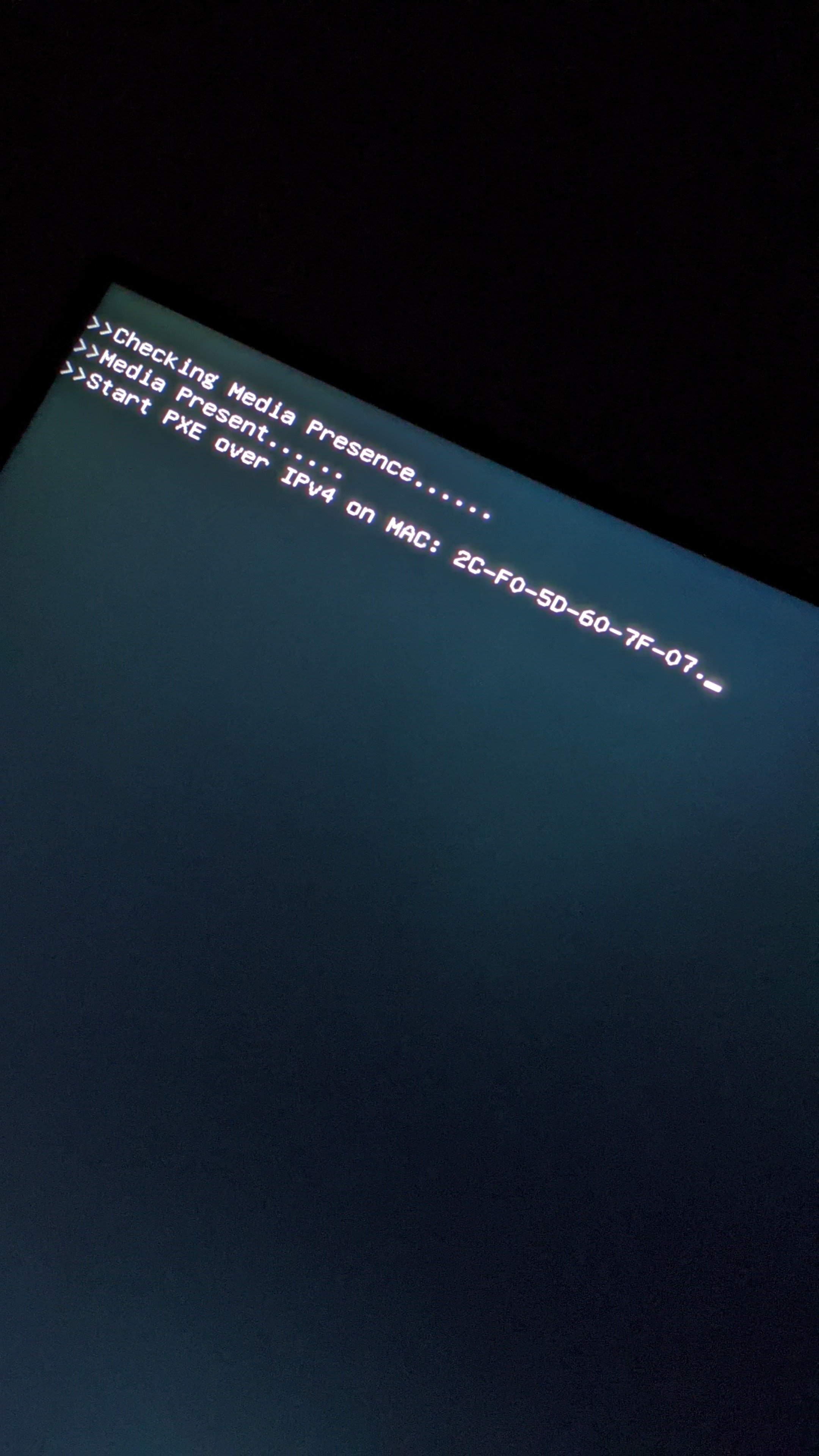

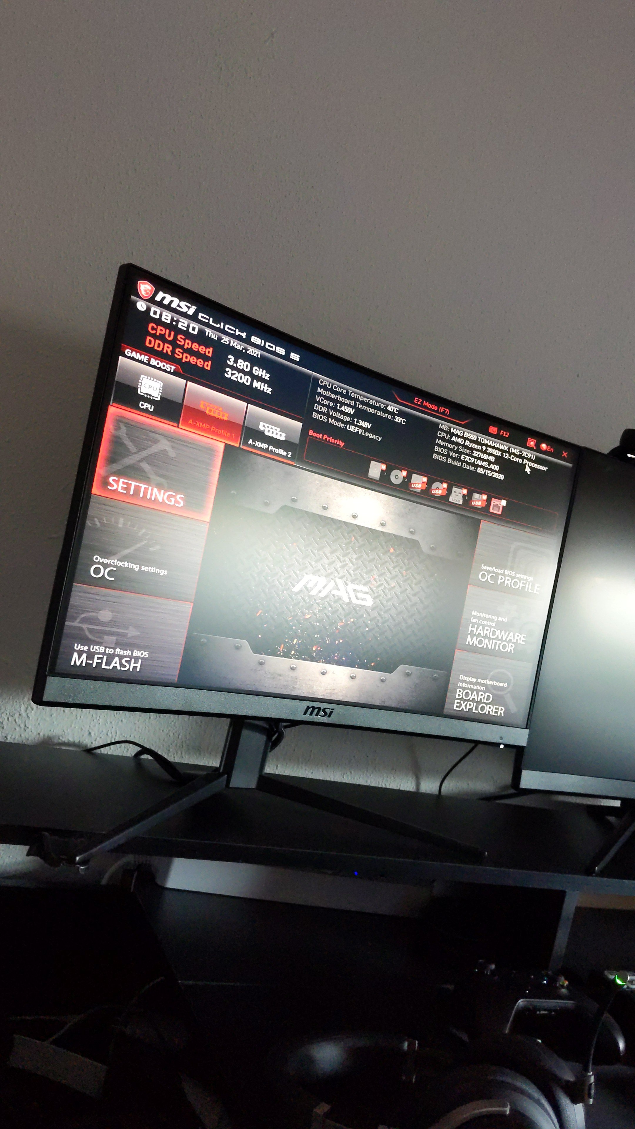

ich selber habe seit gestern Abend ein genau selber Problem. Mein PC schmeißt mich jedes Mal wieder in BIOS und ich kann nichts dagegen machen. Dieses Problem taucht seit gestern auf seit dem ich den neuen Grafikkarten Treiber Update von GeForce Experience gemacht habe. Ich komme aber nur in den BIOS und kann daher nichts ändern. Bin jetzt am verzweifeln da meine Festplatten jedoch erkennt werden. Mein Mainboard ist das selbe Modell. Beim ersten Bild ist es so das es immer auftaucht bevor ich in den BIOs reingeschmissen werde. Das zweite Bild einfach wie es aussieht jedes Mal nach der gleichen Nachricht.
Mfg.

Wie ist deine Festplatte formatiert? Hat sich eventuell dein Bios zurückgesetzt?
Suche mal die Einstellung, ob Bios oder Legacy aktiviert ist.
