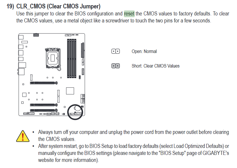

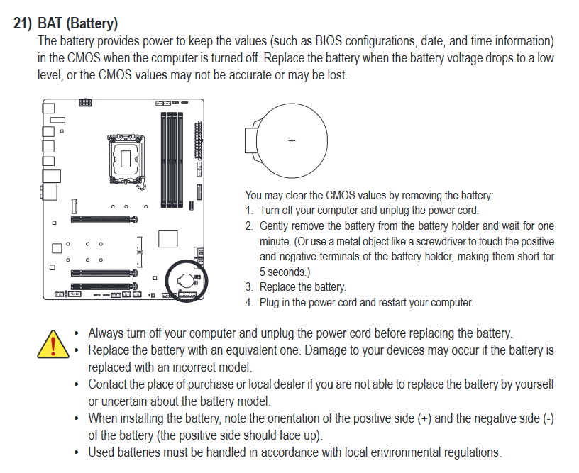

Also hier liegen anscheinend zwei Probleme vor. Ein mal der Ram und einmal die GPU. Würde ich jetzt erstmal separat betrachten.
GPU hilft vielleicht Bios Reset mittels Batterie raus oder Jumper. (siehe Handbuch)
Den Ram würde ich erstmal mit Memtest86 prüfen.

Hab das BIOS resettet, immer noch dasselbe Fehlerbild
@EDV-Leiter hab die andere Graka nicht mehr, wurde ja zurückgeschickt. Also ich kann nicht auf das BIOS zugreifen
und darum müsstest du das Bios auf Werkseinstellungen resetten.
Reaktionen: ferris19
Ich habe das BIOS schon zurückgesetzt mit der Batterie, habe jetzt noch eine GTX 960 gefunden und Secure Boot deaktiviert, dasselbe Fehlerbild.
